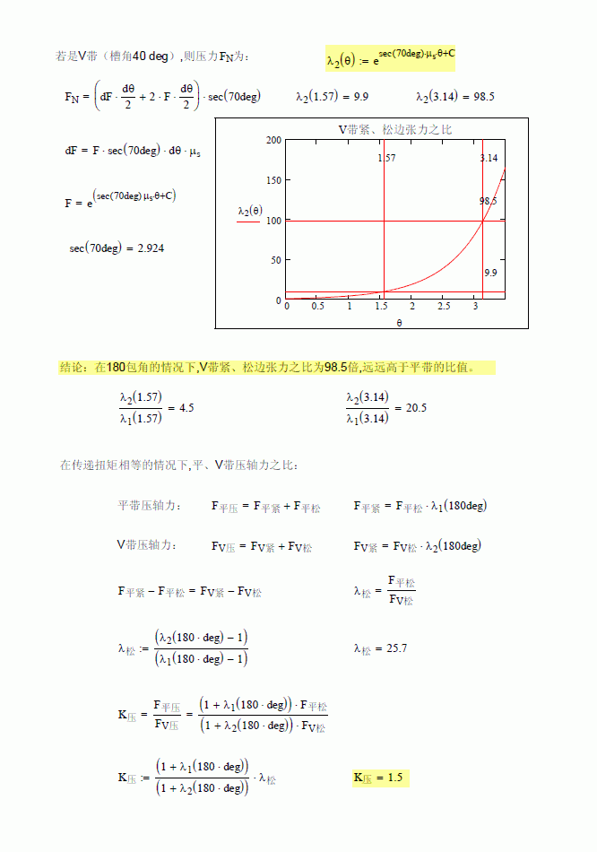

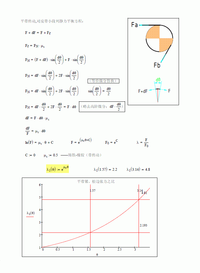

平、V带的张力及压轴力分析

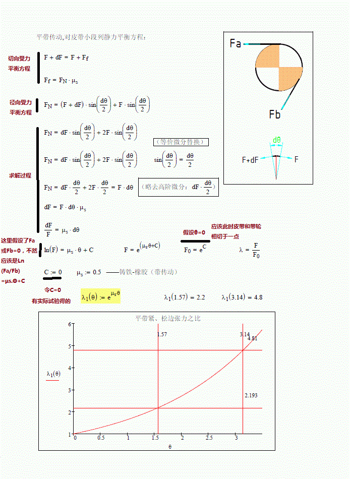

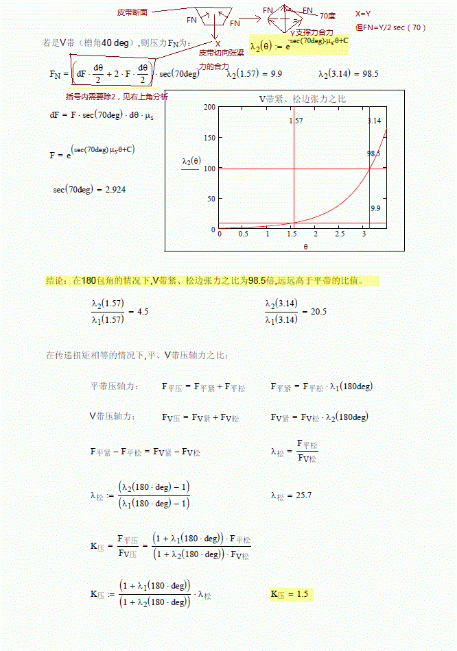

1、大侠,皮带的基础知识,我看标准已经学会,但涉及设计选型计算还是没有会,手册的计算设计很多曲线,也不知怎么来的。
2、请问这里sec(70deg)是什么意思,受力图该是怎样的,
平带的计算会了,是欧拉的缰绳理论,呵呵!
发表于 2014-12-8 18:31:03 | 显示全部楼层
处士大侠,今天又把你的帖子看了n遍,分析了受力情况,但还是有些疑惑,已在图片中写出我自己的注解,还请大侠在百忙中,抽一些时间赐教,我不是很急,等一段时间没事。

处士大侠,这主要是身边也没有研究这个的,都是参照标杆件,算个传动比,找到您,也有个讨论的和共鸣的人,还请有时间闲时帮忙看看,解惑一下,谢谢!  详情 回复 发表于 2014-12-9 12:37
很久了,实在想不起来了,再说这个推理过程也不一定对……你还是多相信自己的研究吧。  发表于 2014-12-8 19:59

发表于 2014-12-9 12:37:09 | 显示全部楼层
上峰 发表于 2014-12-8 18:31
处士大侠,今天又把你的帖子看了n遍,分析了受力情况,但还是有些疑惑,已在图片中写出我自己的注解,还请大 ...
