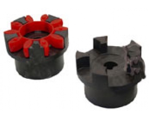

 楼主| 发表于 2013-8-16 15:54:55 | 显示全部楼层
默笑沧海 发表于 2013-8-16 15:24
5 i8 v% |- f' I$ [/ P! h最好不要用,聚氨酯强度不够。你可以考虑用尼龙,而且选用标准件的话更方便。比如尼龙齿式联轴器
; l" B! e' y7 }1 d* t1 V! c
尼龙齿式联轴器是指这种类型的吗?尼龙没有吸震效果,只是耐磨,怕是不能满足我的要求呢。( K5 ^7 S, J  _. S/ ?$ z
本帖子中包含更多资源
您需要 登录 才可以下载或查看,没有帐号?注册会员
x
