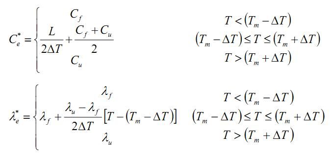

2.        区域内控制方程
在计算中对于含水介质中相变潜热问题采用显热容法进行处理,假设模型中含水介质相变发生在温度区间(Tm±ΔT)。当建立等效体积热容时,应考虑温度间隔ΔT的影响, 同时假设介质在已冻、未冻时的体积热容CfCu及导热系数λf λu不取决于温度,因此简化构造出Ce*和λe*的表达式如下:, v# T! W  E' E! A/ l# K* O
式中:L为含水介质单位体积相变潜热。

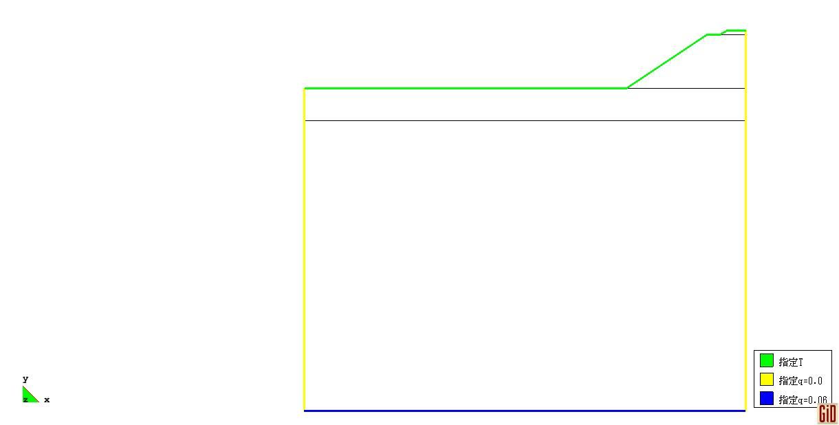

4.1. 给定温度
考虑全球气候变暖的影响,取青藏高原未来 50年年平均气温上升 2.6 ℃,设初始年平均气温为-4.0 ℃,对各计算模型的热边界条件进行如下设定:
天然地表 AB和 IJ的温度按下式变化:3 M- O* B2 l3 R5 t
路堤斜坡 BCDE和FGHI 的温度按如下规律变化:* c* s, K) \6 _. T! E
路堤顶面 EF的温度变化规律为:1 ]1 W( o. \# H0 o$ T; N
式中:th为时间变量,当α0=0时,th=0对应的初始时间为7月15日
4.2. 给定热流密度:
: S6 Y0 N* ^1 s0 m+ w% s$ G  ] 8.jpg

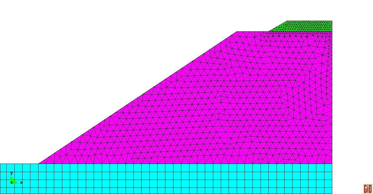

6.        网格剖分
四节点四边形、三节点三角形& v0 \5 x0 ?/ M" z) I. {; m, H
