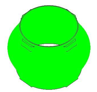

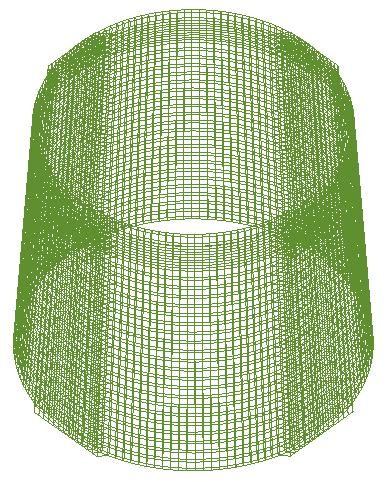

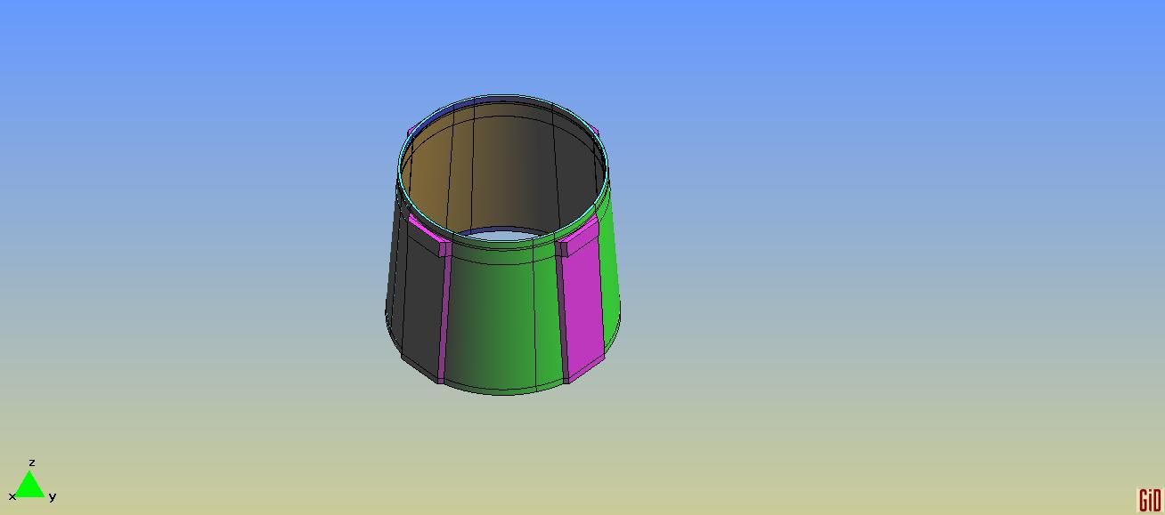

仿真模型(单位:m):
3 z( Y  p  F+ U8 ~! |) h$ x2 计算模型图

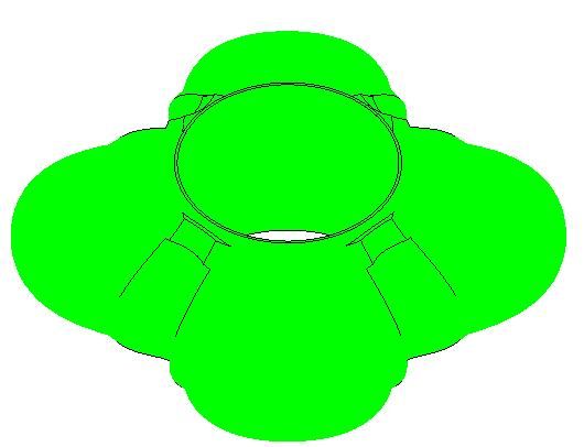

' X! u4 {" D  ^3 `) \& i, S" S3 模型网格图
计算分为初始速度为0.5mm/min 5mm/min两种工况。 模拟胶体在轴向相对运动50mm,并设定胶体最终厚度为0.1mm,根据模型尺寸,假设胶体的初始厚度为3.03mm

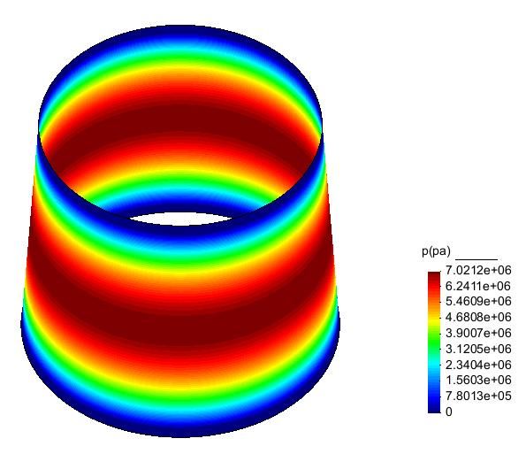

# k$ J2 y  V5 ~: W9 F4为最终平衡位置时胶体上压力云图。
4.jpg 5 p' B+ a: l9 C: T! J
4 最终位置压强云图

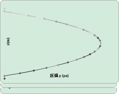

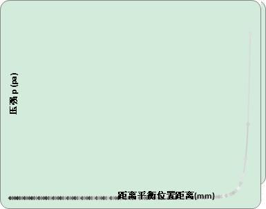

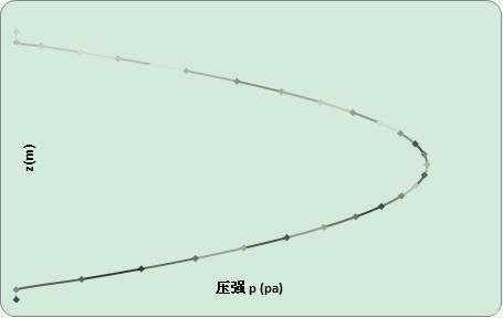

/ U9 E3 t4 }& k6 [% n5 E8 m1 H5 最终位置压强p随轴向变化曲线
    胶体上压强对称分布,图5为最终平衡位置时压强沿轴向变化规律。
% W& W$ p) G# c/ l* R4 y& Y6 压强最大值随离平衡位置距离的变化曲线
压强最大值位置是随着胶体的流动而变化的,为提取压强的演变过程,图6提取最终平衡位置时压强最大值点,追踪其从离平衡位置50mm位置时压强到平衡位置时压强的变化过程。

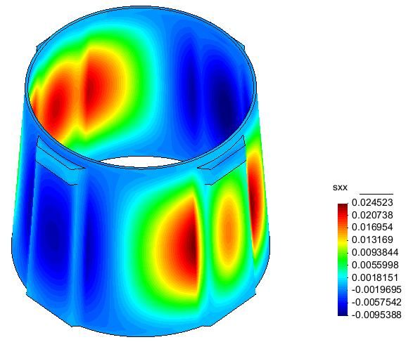

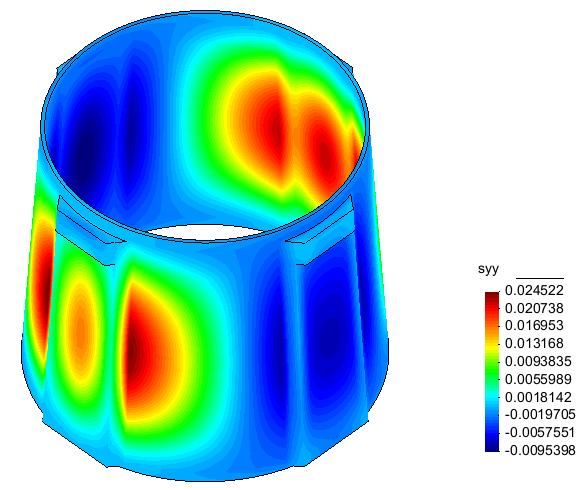

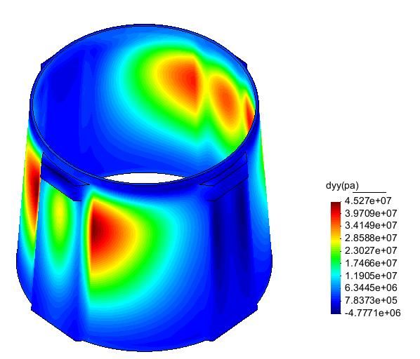

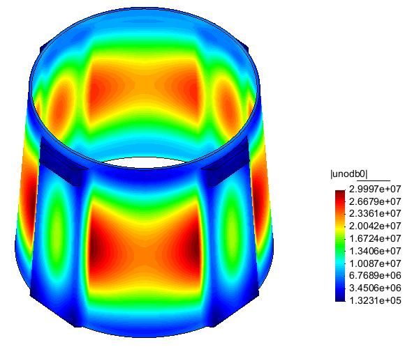

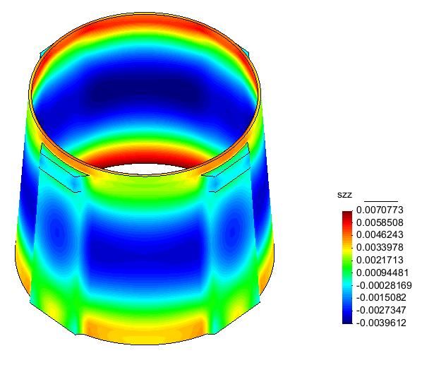

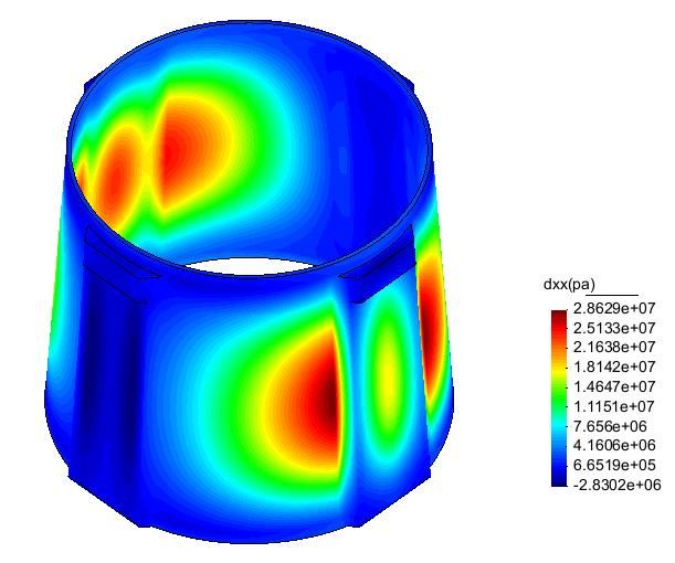

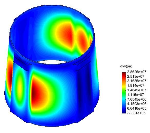

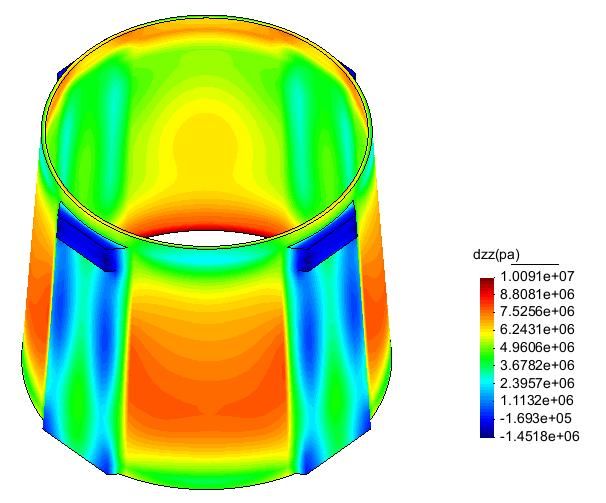

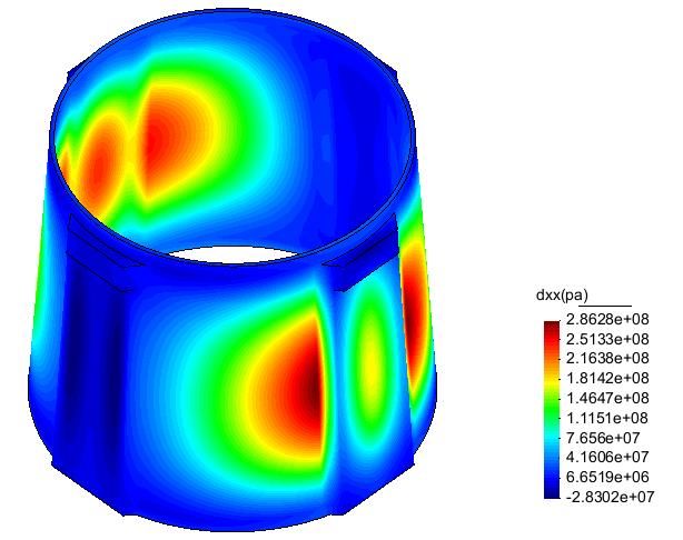

应力表示单位面积上所承受的附加内力,与面积一样都属于矢量,如果受力面积与力的方向垂直称为正应力,以下图7至图9分别为在直角坐标系下沿各个方向的应力云图,图10为防热套上合应力云图。
) I$ W: l* }8 B( L& q" ]  D7 最终位置防热套x方向应力云图
/ e% R1 ^# C# Z8 最终位置防热套y方向应力云图
9.jpg 7 F+ u8 E2 y: j! Z5 p( t/ q( Q
9 最终位置防热套z方向应力云图
  P9 r+ M6 M0 x1 f! D/ p( O10 最终位置防热套上应力云图

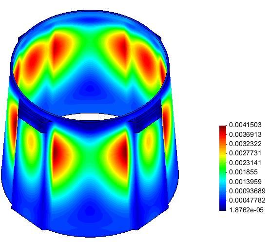

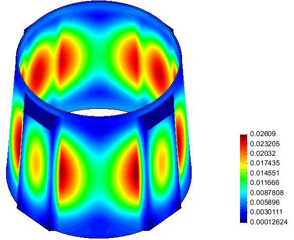

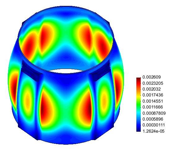

在直角坐标中所取单元体为正六面体时,三条相互垂直的棱边的长度在变形前后的改变量与原长之比,定义为线应变,以下图11至图13分别为沿xyz方向的线应变云图,图14为防热套上线性合应变云图。
11.jpg & p, I" R! [) j, A! Q. B  x
11  最终位置防热套上x方向应变
8 G' p' O- `, n12 最终位置防热套上y方向应变
: S6 o/ U" P! i6 k13 最终位置防热套上z方向应变
14.jpg : {+ O& g( k$ j2 x! e9 H
14 最终位置防热套上应变

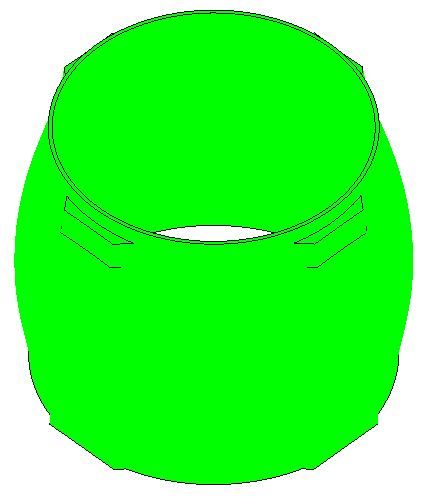

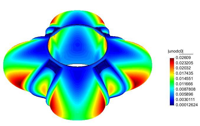

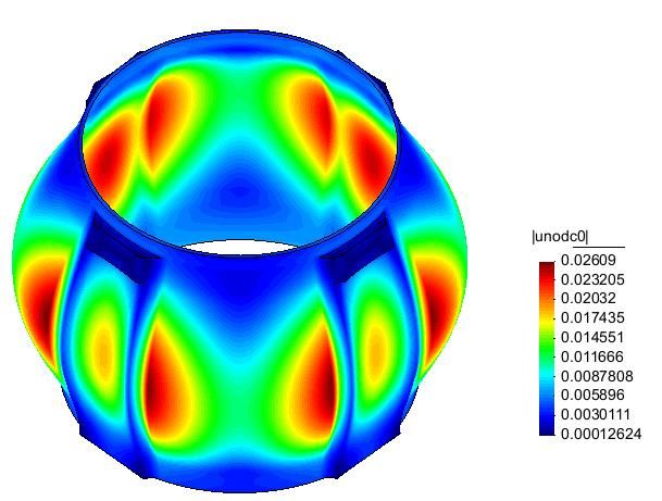

以下图15和图16分别为在扩大十倍和四十倍时防热套的变形图。
15.jpg ' @! n6 b' a+ a3 z% v1 r: i
15 扩大十倍时变形图
16.jpg ; F. b+ |3 b6 X8 W$ e, Y; K
16 扩大四十倍时变形图
防热套上在不同放大倍数的变形及应变云图如图17和图18

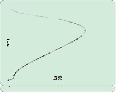

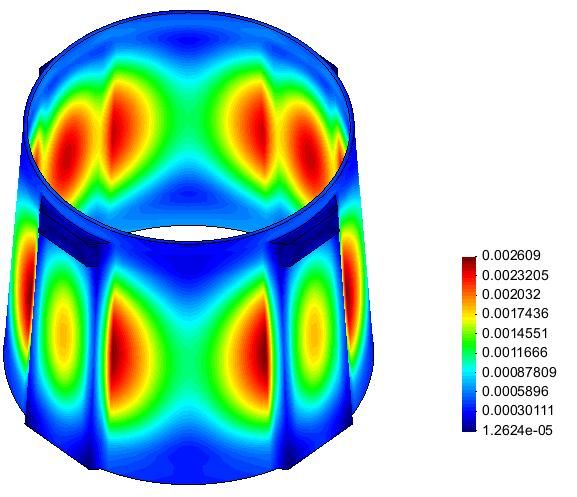

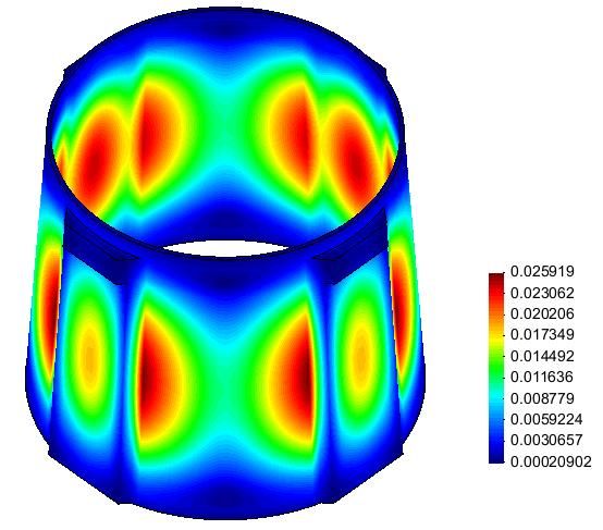

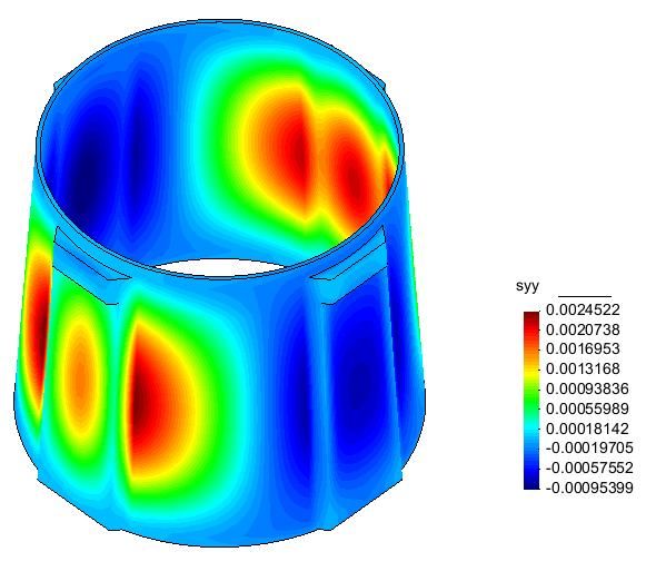

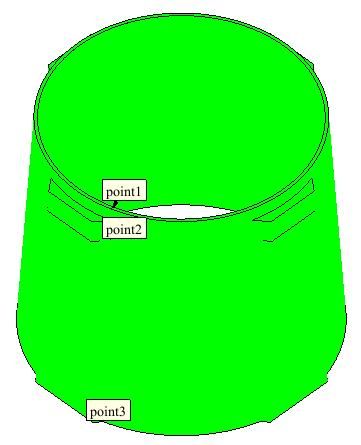

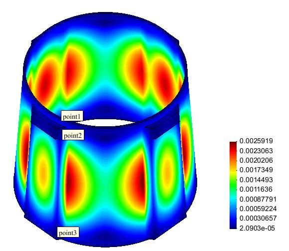

实验所测应变为周向应变,与所计算得到的xy方向应变吻合,提取出xy向应变云图及数据,以便于与实验数据进行对比。
. N% ]6 \9 O% U. A- |19 最终位置防热套上沿周向应变及提取点位置
1 提取点应变数据
point1
0.011%
Point2
0.052%
Point3
0.0077%

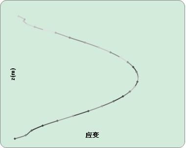

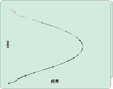

+ V5 C, a. s& k- @9 Q) P20 最终位置防热套上周向应变沿轴线point1-point3的变化曲线

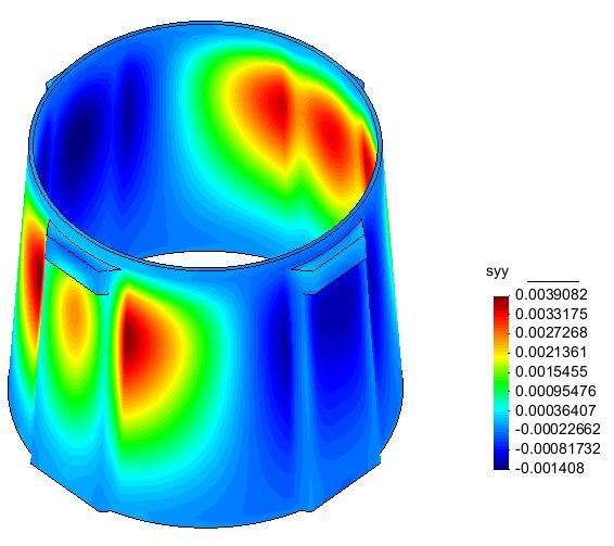

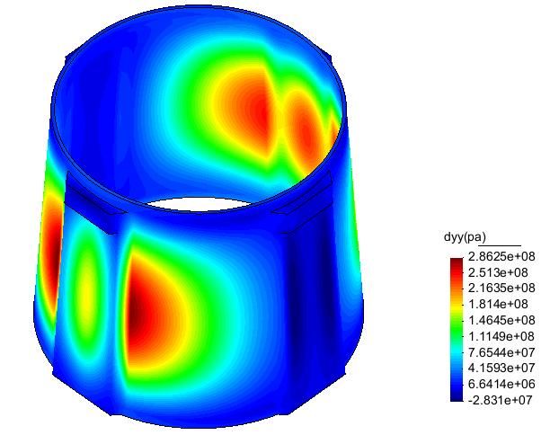

以下图22-24分别为沿直角坐标系xyz方向应力云图,图25为直角坐标系下合应力云图,图26-28为沿直角坐标系xyz方向应变云图,图29为直角坐标系下合应变云图。
6 a- x* N5 |9 o22 最终位置防热套x方向应力云图
( E" h& \4 s# }& d3 |, R% K# Q1 ~23 最终位置防热套y方向应力云图
/ ~' E" [, k) u' }7 k24 最终位置防热套z方向应力云图
8 Q2 G0 ]: `4 p+ \& ?' Y; x* ?1 b25 最终位置防热套合应力云图

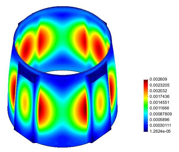

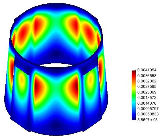

% j) G0 q* Y% A( i0 B30 最终位置防热套沿周向应变云图
; ~1 \/ V1 r4 E. F* \31 最终位置防热套上周向应变沿某条轴变化曲线
9 Z, K0 q0 y8 \: f/ q32 提取点位置示意图
2提取点周向应变数据
point1
0.021%
Point2
0.15%
Point3
0.0014%

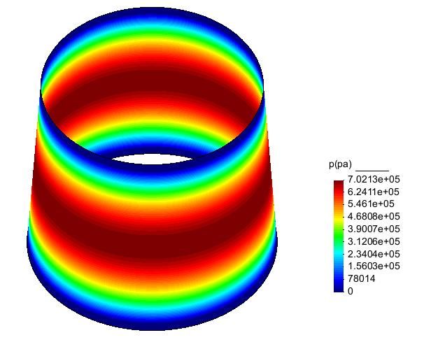

2)         工况二(速度为5mm/min
在其他条件一致的条件下仅改变胶体的流动速度,计算结果如下:

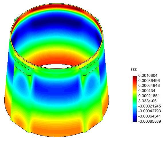

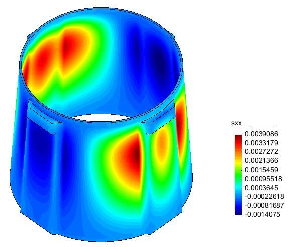

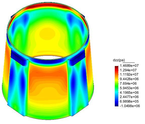

33为最终平衡位置时压强云图,图34为最终平衡位置时压强沿轴向变化曲线,图35为最终平衡位置时压强最大点随着离平衡位置的距离的变化过程,图36-38为沿直角坐标系xyz方向应力云图,图39为防热套上合应力云图,图40-42为沿直角坐标系xyz方向应变云图,图43为防热套上合应变云图。
33.jpg / q* Y9 [' J2 `' N% f
33 最终位置压力云图

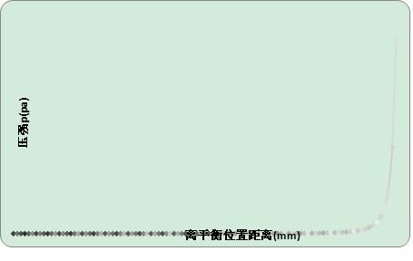

7 q) \; Z) k$ v3 v34 最终位置p随轴向变化曲线
( p8 M, h; M" b2 ]7 m35 压强最大值随离平衡位置的距离的变化曲线
0 G% b, k" L! N5 ~( d1 L6 ^! P) U36 最终位置防热套x方向应力云图
2 G# f2 \% ~* E) o- k37 最终位置防热套y方向应力云图
38.jpg 8 u* h) I( T) G  c( S9 ]8 \
38 最终位置防热套z方向应力云图
( H. k+ P3 O7 c39 最终位置防热套应力云图
7 O# {+ r4 `+ R/ W. z40 最终位置防热套x方向应变图
41.jpg % f* ?( ?4 s# s$ E6 z+ F8 q1 P
41 最终位置防热套y方向应变图
