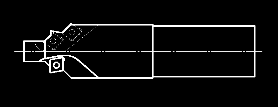

这个工件上的沉孔 用什么刀具
发表于 2013-8-12 09:04:31 | 显示全部楼层
光洁度0.8 ----要磨啊,只有用沉孔平刮钻加工后,用砂皮轮再抛光一下
发表于 2013-8-12 15:59:36 | 显示全部楼层
台钻上装个多轴器,一次加工4个孔,当然台钻上是要工装装夹的。然后装图示4把沉孔刀一起加工。光洁度要达0.8还是危险的。

找合适的刀不难,在台钻上做出Ra0.8的光洁度比较难,
发表于 2013-12-22 13:44:22 | 显示全部楼层
条件不好用钻头磨个阶梯钻。也很方便

+ r: L7 p! Y. S7 S$ o! b' j: R' `9 e自己做一把铣刀,我前两天就做了一把,效果挺好的。
' y% A& B5 U6 T8 g/ H+ V" }
你这个致命问题就是  刀体上没钻那个小孔 刀片装不进去的5 d# v6 m# W& }% j0 Q9 B
发表于 2013-12-31 18:35:48 | 显示全部楼层
做一把焊接硬质合金锪刀,粗糙度能做到多少就是多少了。
5 o' u8 ^/ V) I" g; j) N% o比较好奇的是,沉孔不是用来转螺栓的吗,为何粗糙度要求这么高?到底是安装什么的?
发表于 2014-2-23 09:55:36 | 显示全部楼层
最简单,最经济的做法:用麻花钻改制,可以把倒角一起做出来。
