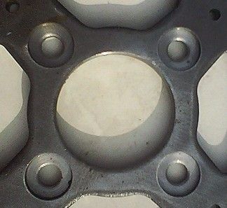

发表于 2013-8-11 18:24:01 | 显示全部楼层 |阅读模式
本帖最后由 门外汉1 于 2013-8-11 18:57 编辑 $ v* `& |8 `, e
" D! x& s/ v7 Q4 ]8 V+ c
请问各位师傅  这样的沉孔用什么刀具好     通孔已加工完成    通孔¢10mm     沉孔¢22mm  深3mm    材料  45#     底部要求光洁度0.8   批量很大    设备普通台钻     可以先粗加工然后精加工使其底部达到光洁度要求     但什么样的刀具适合粗加工  什么样的刀具适合精加工   沉孔铣刀  光洁度达不到   底部加工以后会有圈圈很粗糙        最好是连同倒角一起出来     请师傅们指点一下  谢谢 : o' O0 x5 m" l- Y  e' R
$ n) W! L  S0 Z& g- X' F
8 ]' v3 l. F4 ?! W: [补充内容 (2013-8-13 22:20):
) `" b2 n0 [- ?, Y+ F大师们呢     怎么样才能提高光洁度呢

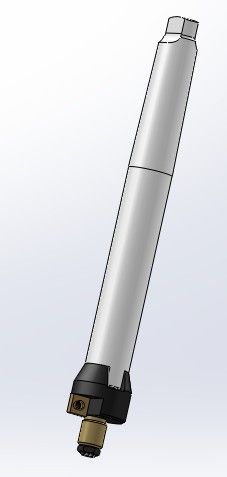

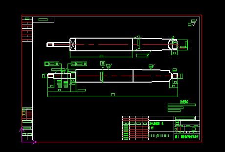

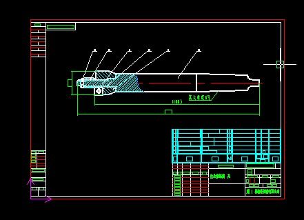

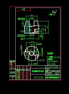

自己做一把铣刀,我前两天就做了一把,效果挺好的。
你这个致命问题就是 刀体上没钻那个小孔 刀片装不进去的  发表于 2013-12-27 14:17
哈哈,对了,居然搞反了。。。。  发表于 2013-12-16 18:28
反转?  发表于 2013-12-16 15:40
定位销位置的固定方式很容易因为磨损、折断,造成刀具整个 报废。  发表于 2013-12-16 11:49
是不是没有紧固元件--螺钉。  发表于 2013-12-16 11:47
不是排屑的问题,致命点不在这里。我这个沉头很浅的。  发表于 2013-8-11 22:31
这个刀具如果一次性切削量大的话 排销会不会有问题呢  发表于 2013-8-11 21:39
我这个三维图有一个问题,lz有没有发现啊,呵呵,是致命问题,笑死人的那种  发表于 2013-8-11 21:15

22的伴刀

2楼的想法很好,只是有点麻烦,不知道这个件是不是批量的?
这个工件批量很大,一个工人8小时就能做不到2000件 关键是刀具  发表于 2013-8-11 21:37
 楼主| 发表于 2013-8-11 21:33:28 | 显示全部楼层
打死你 发表于 2013-8-11 20:48
" @2 X( D5 d+ |* I' a) [( U自己做一把铣刀,我前两天就做了一把,效果挺好的。
- c( H4 X: [- G$ t您这个刀具是用于精加工的嘛?     这个刀具用多少转呢- ]$ P( H4 V: x5 l) X, y
发表于 2013-8-11 21:37:50 | 显示全部楼层
门外汉1 发表于 2013-8-11 21:33 $ |& s: o7 E- Z) X* z, P. ]' W2 E
* \1 g  j- h( g8 w) J8 j+ h
专门给摇臂钻做的。。。不过我的直径有60mm
我这里用的就是普通的台钻  发表于 2013-8-11 21:42
发表于 2013-8-11 22:26:16 | 显示全部楼层
打死你 发表于 2013-8-11 21:37
% {) f, ]% N) e! `( X' p专门给摇臂钻做的。。。不过我的直径有60mm
+ z' a) X; j/ o2 S* Q& G台钻?0.8的粗糙度??你们有成功的例子吗??5 Y6 L% p# q4 a
4 T3 y4 J3 x2 u. j+ Q. J45#你不调质或者淬火本来就不硬,台钻肯定达不到0.8的。
* r) A# d4 E( K/ o我有个想法,先用沉头铣刀粗加工,包括倒角。然后用气动磨头夹持小砂轮磨一下试试(气动磨头能转到几千转/min),要加切削油。气动磨头成本也不高的
我做不出来0.8,但我们这有一家可以做出来,就是台钻 ,粗加工以后再精加工一下 都是用的铣刀 我就是不知道他的铣刀是怎么磨的,他家保密很高 跟本就不让人看 我也是通过给他讲送货的人知道的  发表于 2013-8-12 06:46
发表于 2013-8-11 22:27:24 | 显示全部楼层
这台阶孔不是同轴线的吧?
是同轴的 是拍照角度问题  发表于 2013-8-12 06:48
