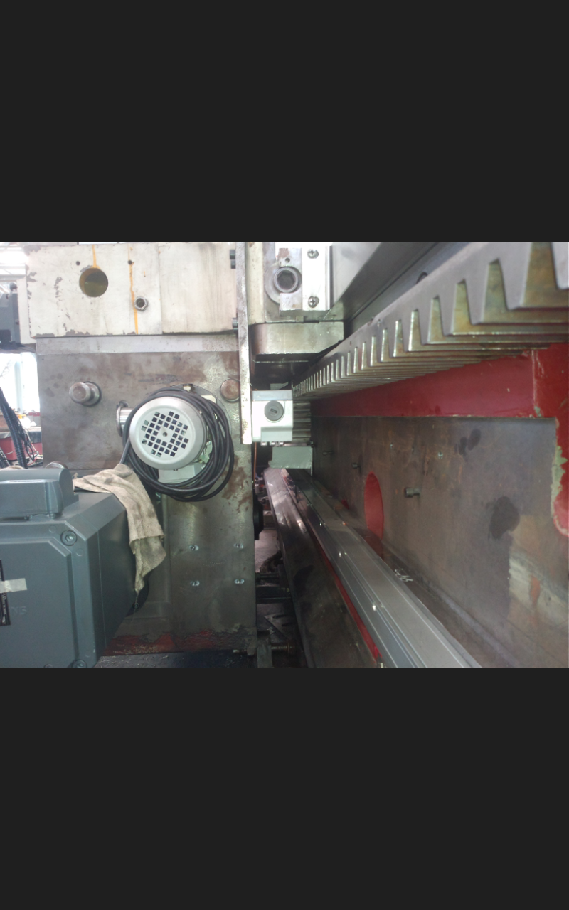

问题描述:机床是SKODA的,型号为S2500A,机床在精度调试过程中,刀架上已装走台,刀架X轴在前大半段运行较平稳,刀架X轴在移动到刚离开导轨面时出现溜板低头(把百分比吸在地面上,表头靠近双齿轮箱面)大约0.08mm,双齿轮箱装上卸荷装置(但卸荷是靠蝶形弹簧的变化来承受压力),低头仍没有改善;
疑问点:因为考虑到走台有一部分重量压在双齿轮箱侧,固拆下走台,打百分表仍然跳动0.08mm,无明显改善;如果是我们设计的卸荷装置没起到作用,应该采用怎用的设计将双齿轮箱和走台的重量转移到导轨上,使溜板的重量减少,不出现X轴移动到齿轮箱侧的时候出现跳表;
图片:
希望各位大侠帮忙下;
