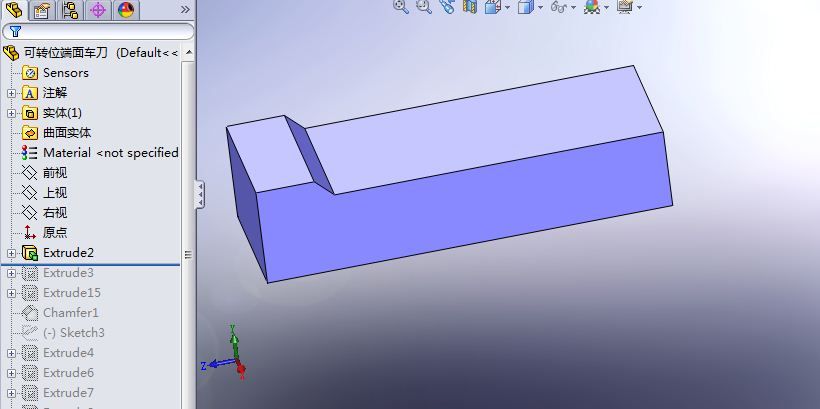

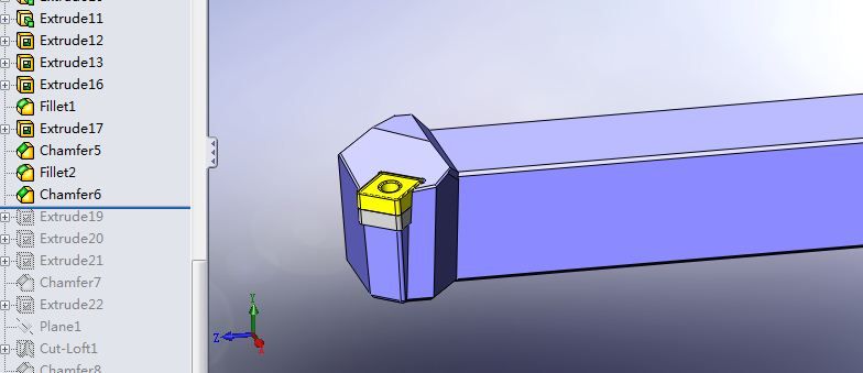

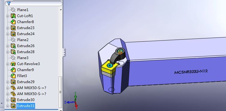

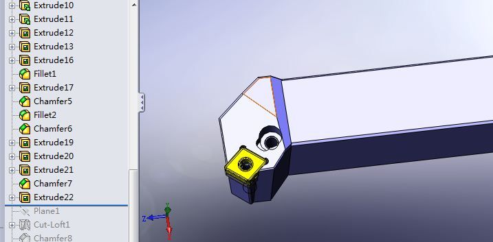

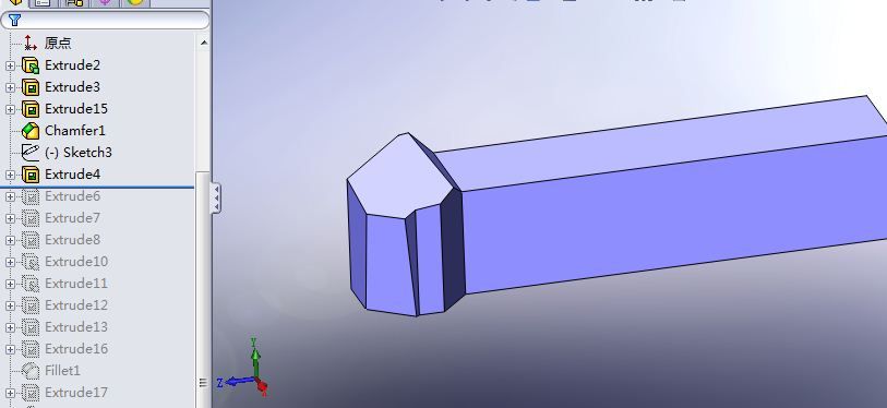

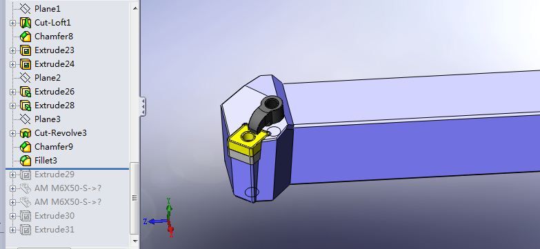

直接图片行不!有SW格式的!都是些替客户做的!
端面车刀
端面车刀

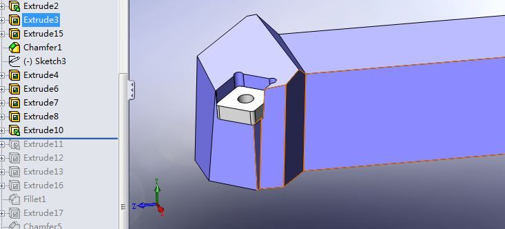

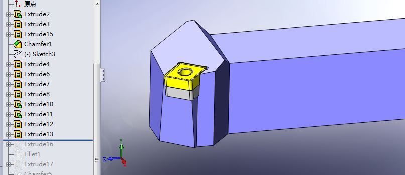

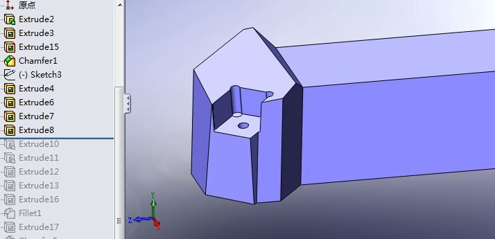

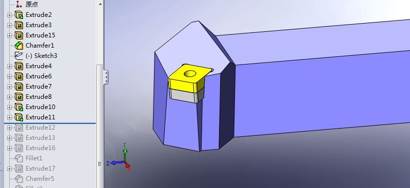

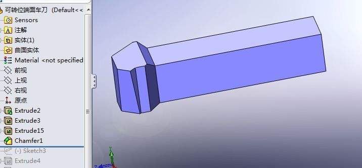

 楼主| 发表于 2013-8-9 14:43:16 | 显示全部楼层
9 ?4 X, {& n0 l4 d' S. H# u
5 v/ l( X# c) H: Q- }3 u昨天是回复个社区朋友的,不怎么移到这了,SW画的!
- n( ?0 i- Y/ z/ o刀片是标准件,压板什么的是书上查的也是标准件!
发表于 2013-8-9 22:28:49 | 显示全部楼层
刀具画的很不错!
. Q$ x0 L5 _$ x% ?% P5 z6 z2 | 刀具的型号貌似不是ISO 标准的?
 楼主| 发表于 2013-8-10 08:53:34 | 显示全部楼层
狙击手 发表于 2013-8-9 22:28 * K5 h" U( |+ W# U# C
刀具画的很不错!8 R1 T1 P9 U+ i5 x8 j( e  T' r2 r
刀具的型号貌似不是ISO 标准的?
# a; G5 w5 g6 h: @2 o非标刀具
发表于 2013-8-10 10:23:27 | 显示全部楼层
ISO 标准中:第二个字母是刀片的形状,图中刀杆上标注是C,而刀片是S型。) e% H6 V2 p( e( S( w
类似这样的刀杆应该有标准的。
看俯视图,刀片确实是C型的。  发表于 2013-8-12 22:27
看图片刀片应该是CNMG的 不是SN的  发表于 2013-8-11 10:12
