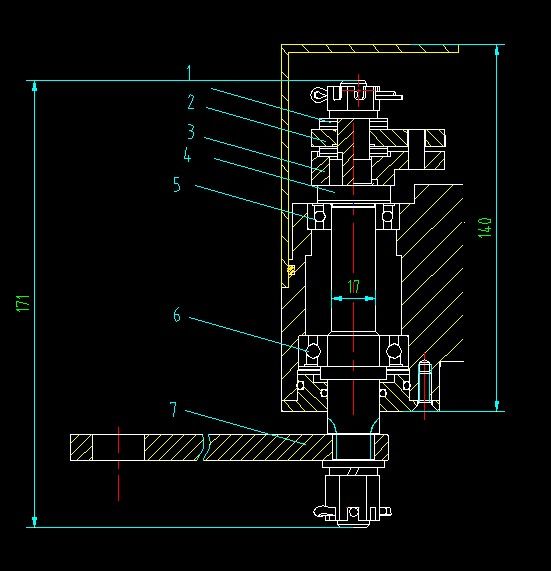

机械设计实例:放料转盘

前辈:我有一个问题和你的这个设计有关,关于轴的设计问题向您请教!
1.        滚针轴承2 随动片3主动片与轴键合4圆螺母5/6角接触轴承7摆杆
为了避免轴窜动,需要考虑振动影响,角接触轴承5上用圆螺母预紧固定,角接触轴承6下用轴肩固定。不知道这种方法是否合理?
如果改为上用推力球轴承,把基座厚度减薄,角接触轴承用自润滑轴承代替是否可行?
该装置工作状态为间隙的往复摆动一定角度运动,频率不高。
角接触轴承虽然一大一小,也是成对使用。如果背对背,可以用这样的方法预紧。但你的例子里只有单个圆螺母,预紧后用什么方法防松?负荷许可,并能有效轴向预紧,改用自润滑轴承当然可以。  发表于 2014-1-10 17:53
发表于 2014-1-10 15:39:31 | 显示全部楼层
如果转速大于10r/min,重物以2T来计算,粗略估算了轴承承受的轴向载荷在150KN左右,51138推力球轴承的额定动载荷在172KN,轴承用个三四年,每天十小时,问题不大
