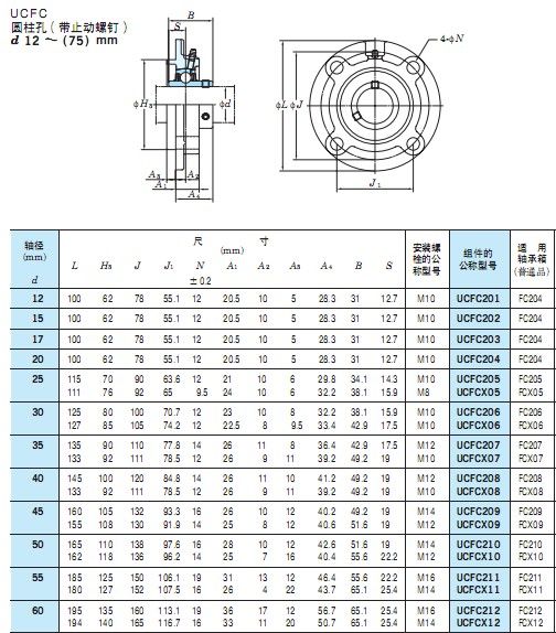

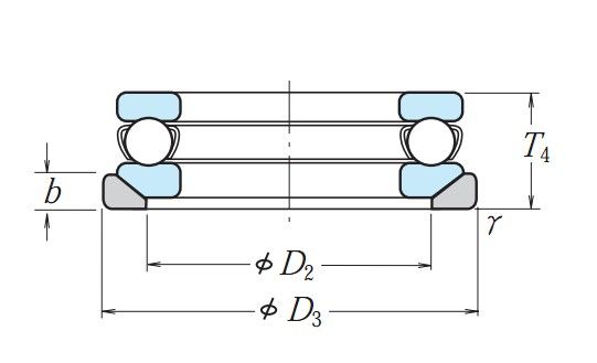

看完图纸,跟前辈请教几个问题,如显得幼稚还请前辈莫见怪。
1、支座上圆盘为何没有推力轴承松圈的径向定位 ...

多谢前辈指点,只是上下两孔的同轴度也是用锤子敲么?
另外,UCFC212的凸台外径尺寸H3为135
为何前辈的下圆盘图纸中轴承孔径为100呢,要怎么定位呢?
如果考虑调心的话,是否推力轴承换用带球面座圈的推力轴承更好些呢?
这里的操作说明,只是大概方法,具体怎么做好,有经验的焊工自己会考虑。设计时考虑的是如何尽可能保证在较大误差时的弥补方法。你所说的直径100孔是下园板的,UCFC212在下园板的方向与上面一个轴承相同,这个孔只需要通过轴承内圈。下园板上4个螺栓穿过孔直径19,轴承上的穿孔为腰园,M16的螺栓穿在其中,UCFC轴承位置的可调节余地很大,应该可以适应一般的焊接误差。这种宽容的设计做不好,焊工也该辞退了。
上园板的轴承定位孔直径135没有错。
