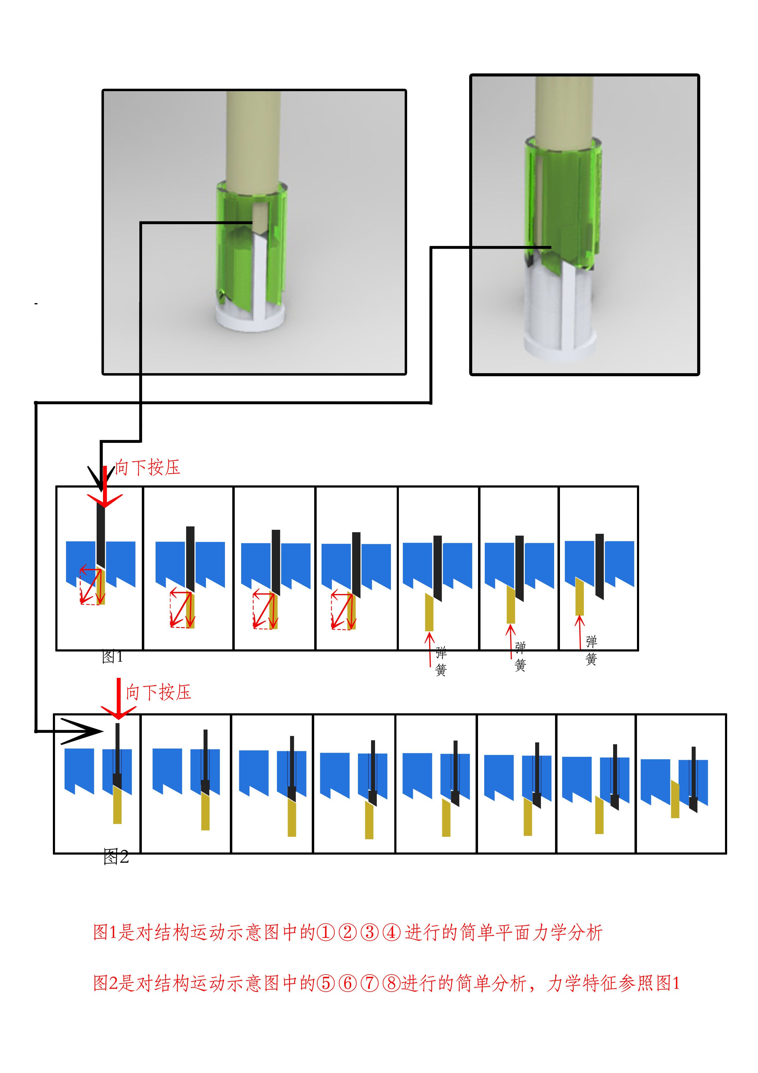

两款自动伸缩圆珠笔的结构图示
 楼主| 发表于 2013-7-30 13:06:31 | 显示全部楼层
4 x4 ?8 u( P7 w, t5 f. l# S5 {对第一种圆珠笔的最后一个图的补充
" a1 h  c' X, e, l: A! q

 楼主| 发表于 2013-7-30 13:07:42 | 显示全部楼层
0752 发表于 2013-7-27 14:09
- \/ ^3 D0 K; p5 R第一款的工作原理没有指到点子上。按钮在按下到上升的过程中有个换档动作。6 u5 R# Z# {7 h7 t
图上只表达了换档 ...
# N& A" F' j) n
已经做了补充,在后面
% W. j# R' _9 K

发表于 2013-7-30 16:37:29 | 显示全部楼层
狙兵A 发表于 2013-7-30 13:06
7 B4 ]2 S( p* B对第一种圆珠笔的最后一个图的补充
5 t2 `5 R* J" t: X6 {* \1 Z      1232.JPG : K8 j6 a2 z5 W& F/ X( M* ]( Y; D
当斜角滑出限位槽,实现换档,一上一下,循环交替。' h2 O6 p5 H+ `, q2 L3 H
0 m) C# I0 ]0 g* S- H8 L6 J  A: ]0 X' n% a8 k
谢谢,清晰明了  发表于 2013-8-2 16:14

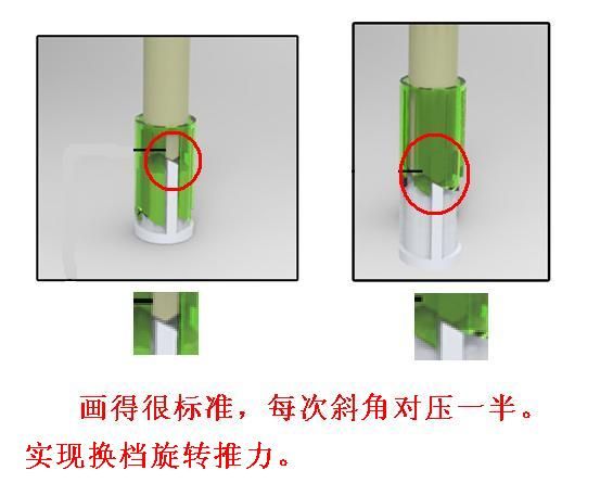

我有一问题,他上边的那个玩意为什么不设计成一个完整的楔形( U1 ?4 O/ \0 t; Y- `- e
发表于 2013-7-30 20:35:04 | 显示全部楼层
狙兵A 发表于 2013-7-30 19:35
( N# J5 ~4 M1 h我有一问题,他上边的那个玩意为什么不设计成一个完整的楔形
9 n. ^4 S* l+ Y* a# J4 O
       你说的楔形是指哪一个?就是对半压那里吗?

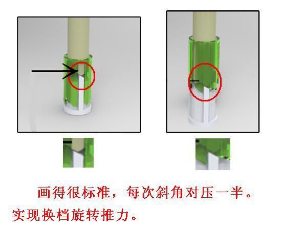

 楼主| 发表于 2013-7-30 20:41:18 | 显示全部楼层
0752 发表于 2013-7-30 20:35
( s* C! O% H. ^* z+ \你说的楔形是指哪一个?就是对半压那里吗?
% R, f: [( M  C; F 163528ru01osd4z10msm0i.jpg 箭头处 $ c* l. J% G& J$ t6 f0 z: n# p2 ]
发表于 2013-7-30 20:48:36 | 显示全部楼层
狙兵A 发表于 2013-7-30 20:41 . H" F  n8 y# n5 K4 b
箭头处
: f+ g1 N& ]  l* _2 w9 {. A4 a
      如果对压弄成整个楔形的话,换档时会容易出现卡死现象。
7 _7 V- _; \4 c! a2 d5 M, M8 ?
! F9 |/ [% ~' J' j5 {$ |6 ~ 而对半,就留有旋转滑动过渡的趋势,就顺了。
