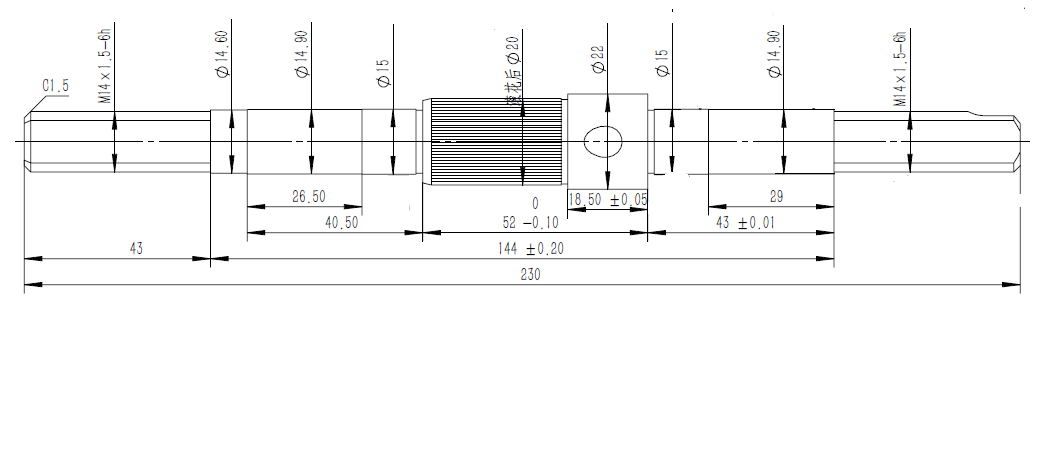

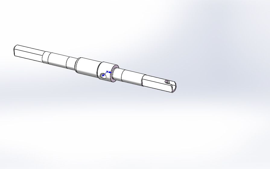

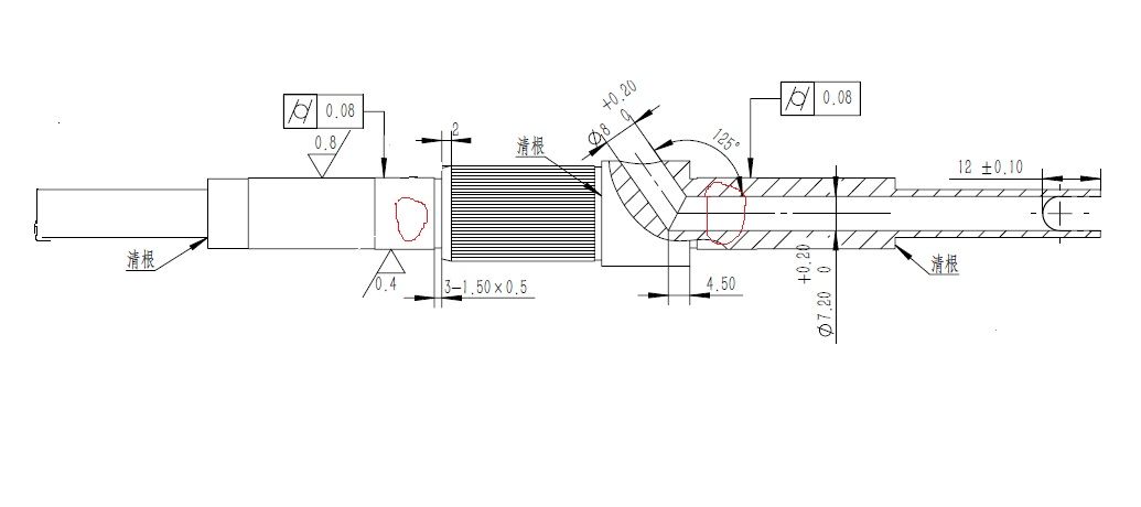

4 X7 @& f# i! r$ i这是电动车的电机轴,工况就不多说啦,中间最大扭矩为72n.m两端固定,材料为45号钢,调制处理后硬度为25-30HRC。但为了穿线中间还有打直径为8mm的孔啊,打孔后很担心其强度,应力集中部位,请问精通结构分析的老师们,这样行吗?有没有更好的建议呢?最好能用ANSYS推算一下,毕竟是关系到人们生命安全啊。本人才疏学浅不胜感激啊。。。。

发表于 2013-7-25 17:08:22 | 显示全部楼层
没见过这么干的。
5 h$ h3 t5 ?" Q9 x% J! a' }实在要干,你打个对称的,也比偏置的强。
发表于 2013-7-25 17:10:06 | 显示全部楼层
有实体模型没# ?3 C; s% j4 K" G# b6 h$ b

 楼主| 发表于 2013-7-25 17:26:00 | 显示全部楼层

有,我们做出来了,冲击实验过程中有些断裂,断裂部位在端部应力集中部位。
4 Y  h: f8 r6 q
我的意思是你有3D实体模型没有,我可以帮你看看  发表于 2013-7-25 22:01

老师,没办法啊,中间孔是为了穿电机定子三相线,而现在电动车电机轴大部分采用这结构,发现有些会断裂啊,毕竟是人命关天啊,来不得半点马虎和侥幸。
发表于 2013-7-25 17:53:17 | 显示全部楼层
你这样加工,还不如搞槽好!
发表于 2013-7-25 21:08:48 | 显示全部楼层
但是,现在的电动车的后轴就是这样的结构。为了穿电线,必须钻孔。2 z% C4 y5 @  M# d4 D) _
# q% W. O8 s* J+ I曾经有人找到我,让我加工这种轴。要求材料40cr,调质,磨,最后发黑。价格只有5元多一点!我直接把他请了出去。
