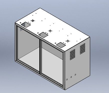

如图所示柜体,1200×606×800 材料:Q235 厚3mm
上表面是操作面,需要承重,表面重物最大30kg,依照个人经验觉得不会变形。
想在内部做加强筋,怎么做比较好?
谢谢!
发表于 2013-7-18 16:10:24 | 显示全部楼层
在中间那根支撑板上加个三角衬板
那就在中间架起2根梁  发表于 2013-7-18 16:43
中间那个不是支撑板,前面是左右开的门,俺还没画好哩  发表于 2013-7-18 16:24

中间梁部分不知道如何设计的,感觉里面还是要加个框架做加强吧,
是的,加2个三角撑板就可以啊  发表于 2013-8-5 22:29
发表于 2013-7-18 16:42:42 | 显示全部楼层
上表面建议做一个单独的台板,与箱体连接。
谢谢!  发表于 2013-7-18 16:48
发表于 2013-7-18 16:43:42 | 显示全部楼层
是电器柜吗?
就是安装电器的柜子,你到车间或配电室去看看电器柜是怎样做的。  发表于 2013-7-18 17:29
不是,上表面是操作台,柜里面会装一些简单的电气元器件,步进电机控制器,PCB板等  发表于 2013-7-18 16:50
发表于 2013-7-18 16:48:18 | 显示全部楼层
在90度角处做三角筋
发表于 2013-7-18 17:11:23 | 显示全部楼层
里面焊2条加强筋,又可以当装电气的地板固定座
发表于 2013-7-18 17:32:01 | 显示全部楼层
柜体表面的背面有位置能焊接一些加强板吗?那样强度会好点
