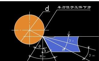

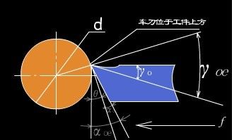

我个人觉得前后角没变化,副后角倒是变小,不知道我理解的对吗?但是车刀是切断刀,装高了,前角变大,后角变小。请大家指教一下,感激不尽。

基面垂直与切削速度,刀具装高了,相对于刀尖的那一点切削速度方向,并不是说垂直水平面的,而是那点的切线方向,所以基面位置发生变化。所以这时前角后角,就发生了变化。

都会发生变化。/ l- q, r! P5 N7 w: c  a
8 m% \/ i  g! f- p; n$ f 刀具在轴线上方,基面会倾斜,前刀面不变,导致前角增大,后角减小。。
  }3 h$ v+ d4 v0 U& B4 L 刀具在轴线下方。。。。。。。。。。。。           前角减小,后角增大。。4 ^' ~) T4 ~7 c/ z$ M: M
, _3 O0 b7 Z* g+ T# p
6 M3 k' `' F- n' a 上面的角度叫做   安装角度。。。。看下面的图片。。。

% E' U2 l3 {% `! @ 刀具在轴线上方,基面会倾斜,前刀面不变,导致前角增大,后角减小。。
# W4 E; q, l. W* c* x你好,你说的这种情况,切槽刀可以很好理解,但是正偏刀就不是那样了
