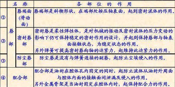

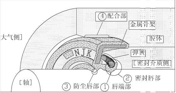

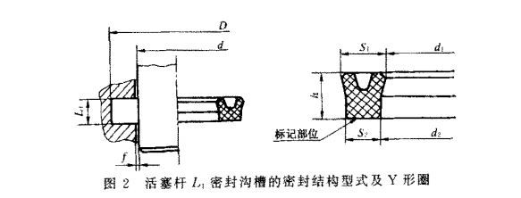

发表于 2013-7-18 00:42:52 | 显示全部楼层
zerowing 发表于 2013-7-16 22:55
给你传个手册。
轴承润滑用油且油有一定压力的话,就类似液压缸的"y"型密封圈,唇部受油压保证压紧力。
至于zero大侠说的开口向外,应该是防尘唇吧?
都说开口向外,差点颠覆了以前的经验……  发表于 2013-7-18 08:46
逍遥处士 + 1
