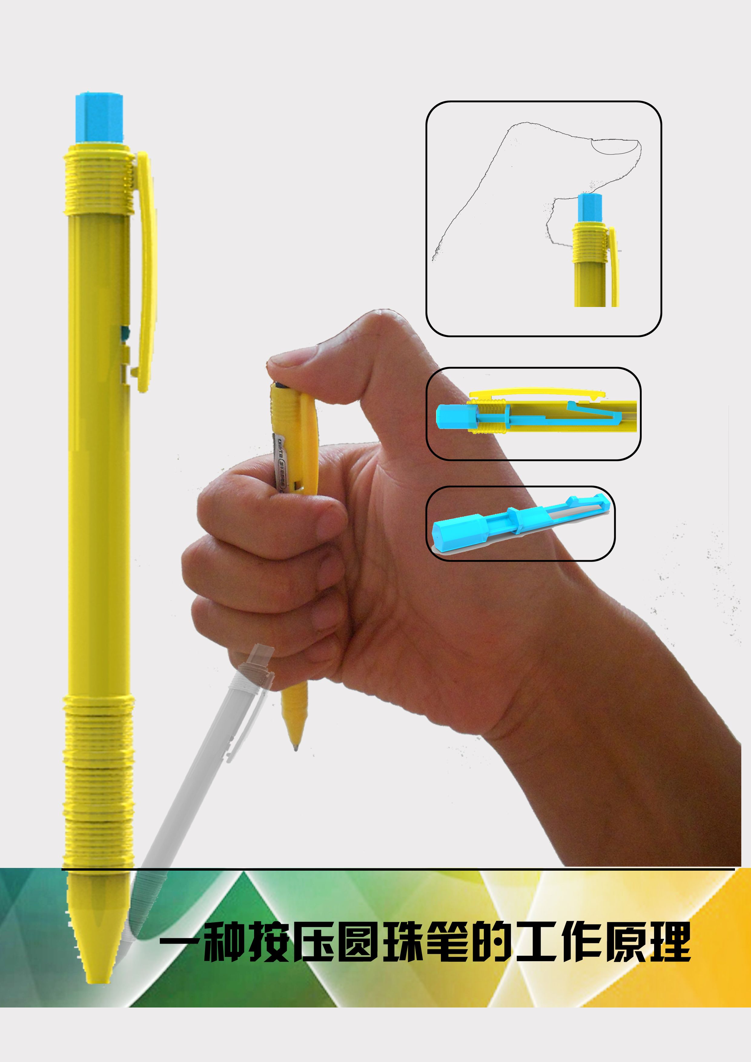

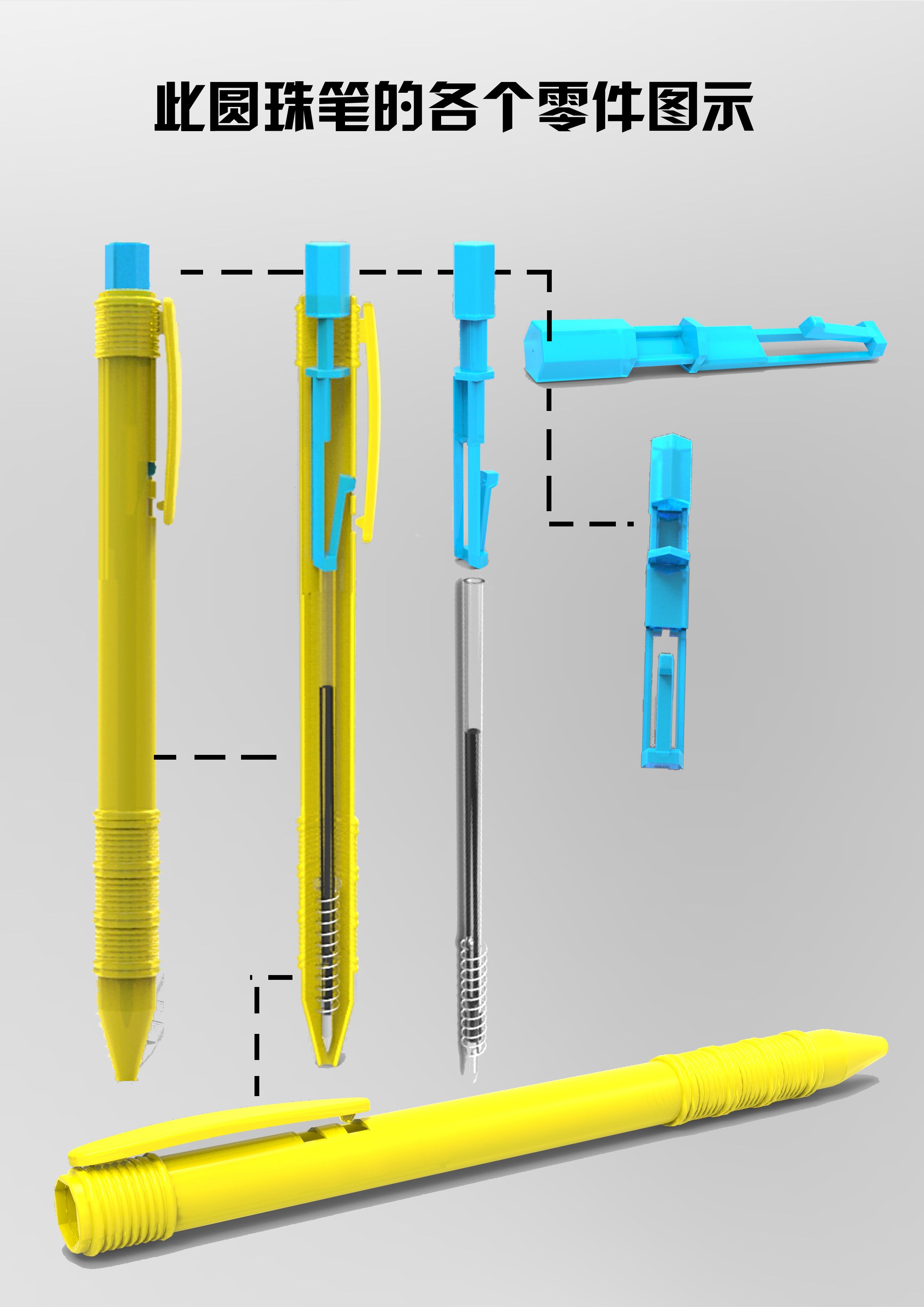

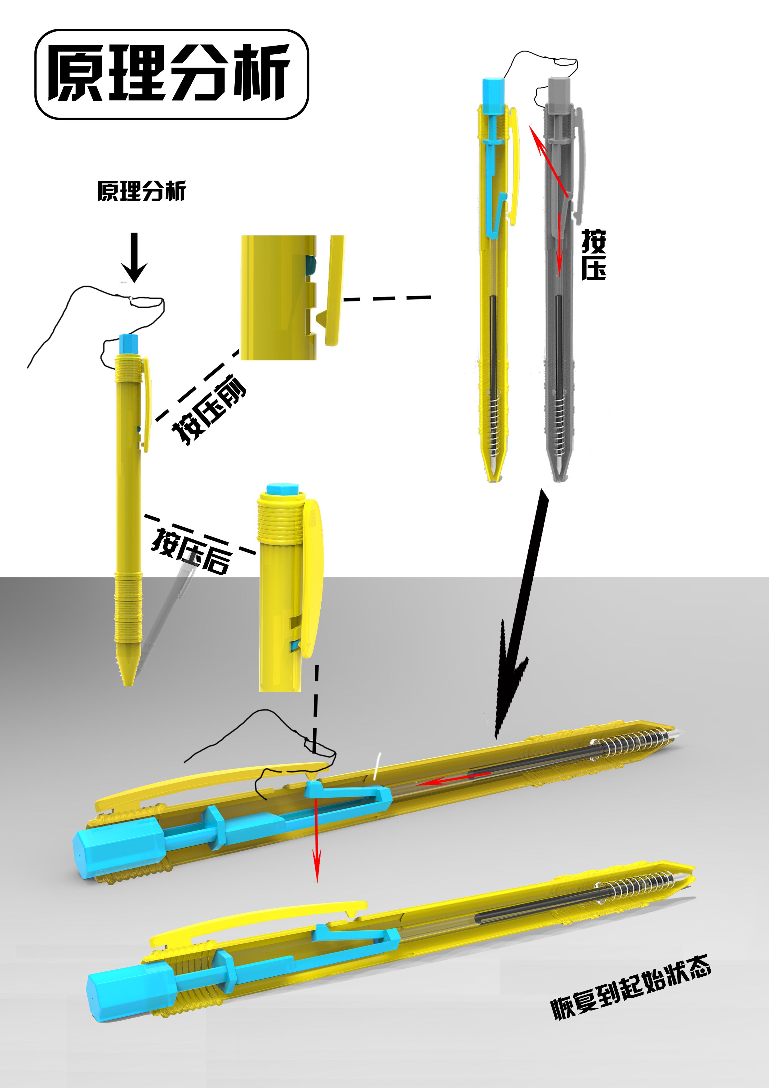

      一直想找一种简单明了的方式来进行说明。文字显的太苍白,图纸又不擅长关键是我觉得不太直观尤其是对于像我这种非机械人员。proe建模keyshot渲染,挺直观,但是太费时费力。
1 H2 m4 B# o3 L      第一次做,欢迎大家提意见% y: y# \; B" `: ?

LZ做的挺好的。学什么机械啊,去搞工业设计!

额,俺不是搞机械的,俺曾经学过工业设计的,中途当了逃兵。现在对机械情有独钟

做的真的挺好的" c# C* G; ?# \6 s3 l

这种结构对注塑和装配都不是易事

 楼主| 发表于 2013-7-14 10:34:49 | 显示全部楼层
fmdd 发表于 2013-7-14 10:23 3 p7 {9 d" g5 ~2 d- D6 G
这种结构对注塑和装配都不是易事
: D' H! X; x) ]2 L  z不太懂注塑装配,找了个圆珠笔拆开,用游标卡尺测了下尺寸,建了模
