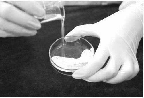

  中科院理化所全球首创的液态金属热管理技术,突破了传统技术观念,其本身拥有的相关特性,使其有望成为第四代芯片散热技术。而与企业顺利开展产业化合作,也再次证明该所的研究成果并不甘心只停留在实验阶段。, @8 {' Q& b& G! X
 中国科学院理化技术研究所(以下简称理化所)低温生物与医学实验室主任刘静和他的团队完成了这项工作。他在接受《中国科学报》记者采访时表示:“在CPU热管理领域引入液态金属,突破了传统技术观念,其本身拥有的相关特性,有望成为第四代芯片散热技术的关键。”
在室温条件下,以镓为主要成分的液态金属可以像水一样流动。
