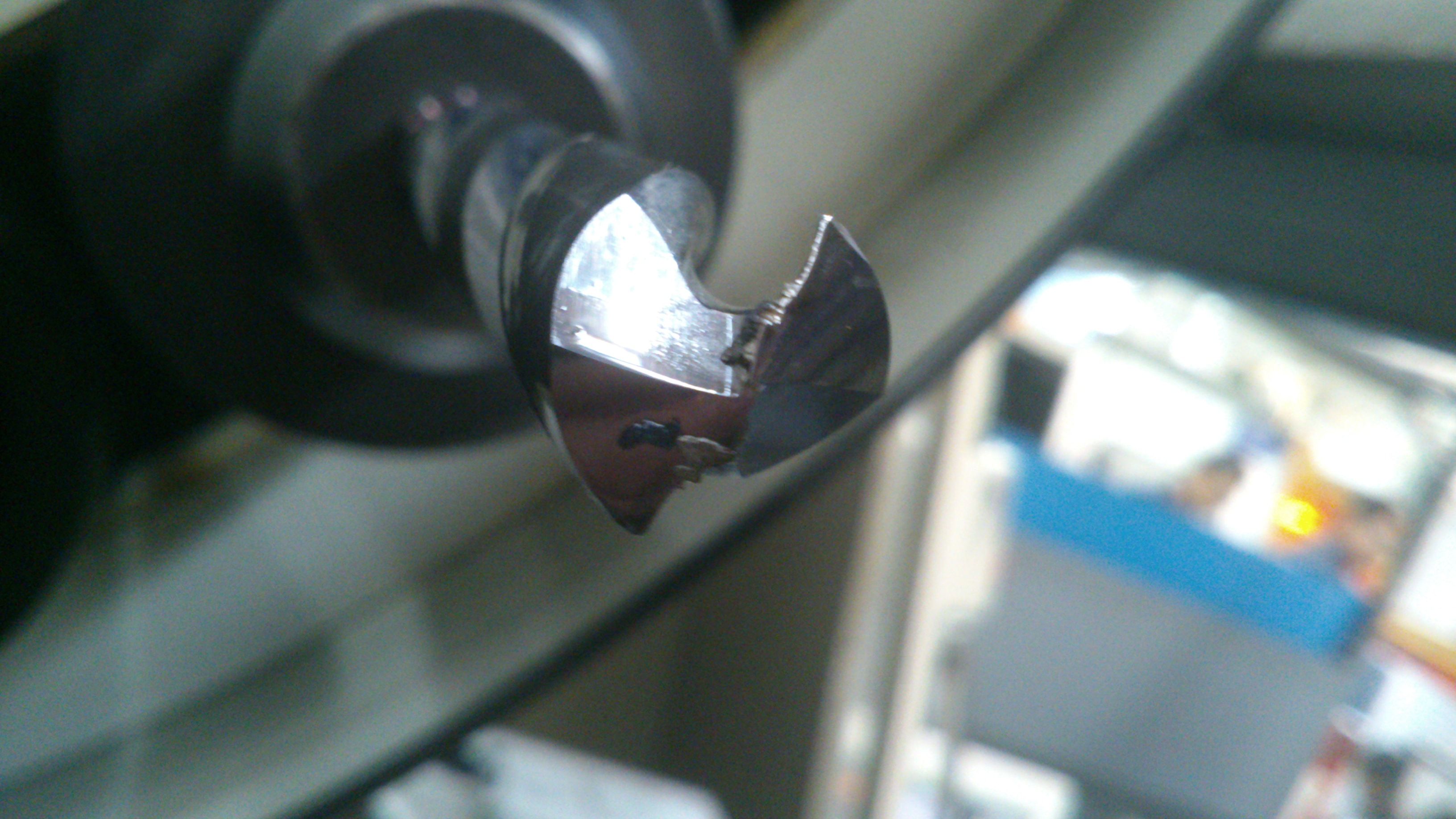

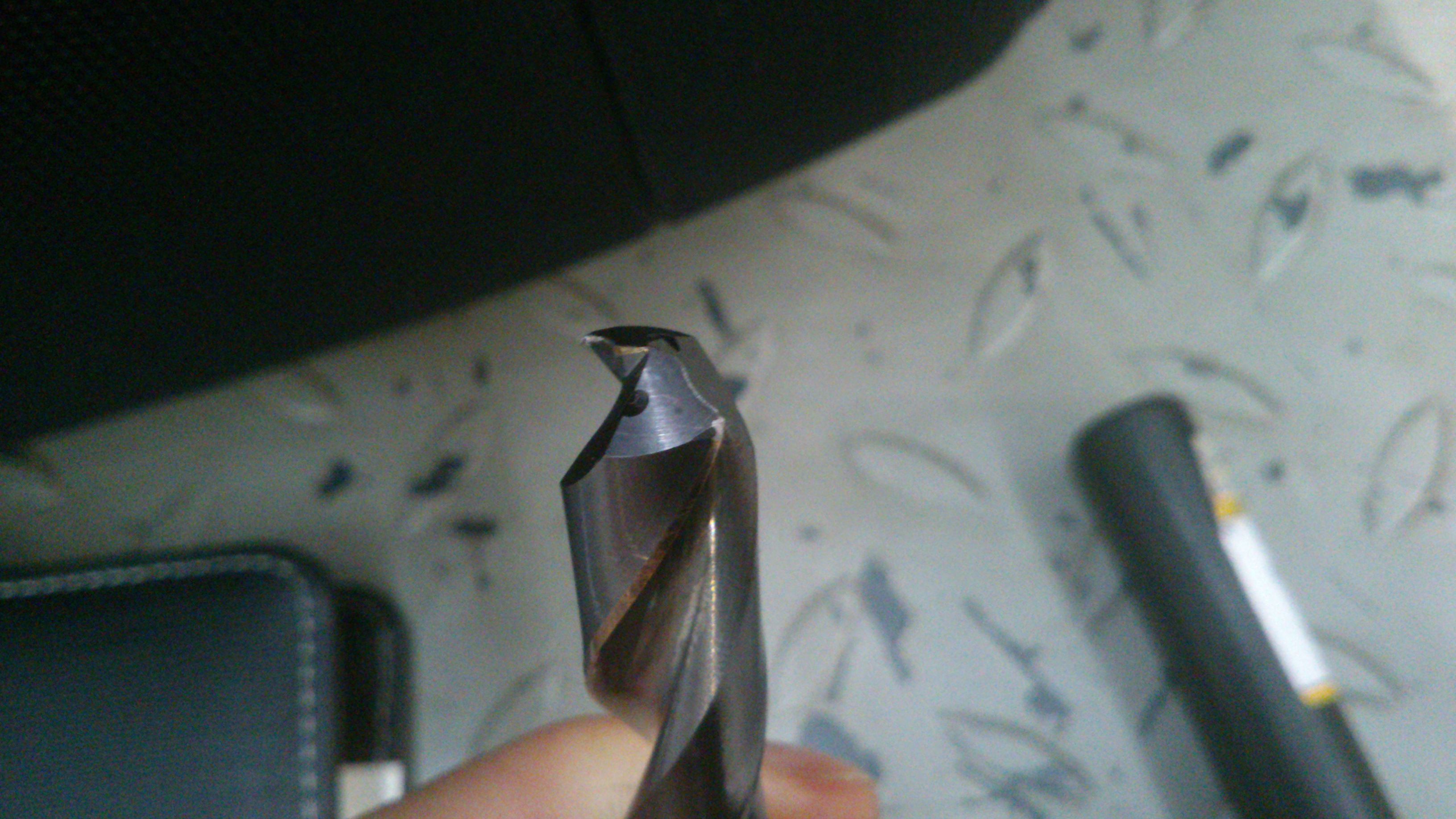

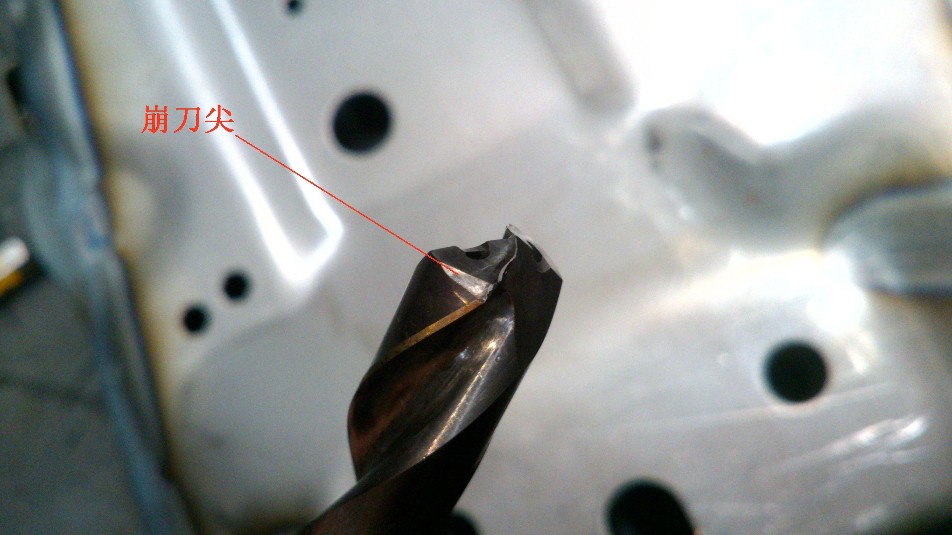

钻头侧刃磨损严重,崩刃

 楼主| 发表于 2013-7-10 09:26:25 | 显示全部楼层
新刀也差不多,因为修磨是按新刀一样的参数来修的
; {% t7 ]& p+ z- o" E0 K我说的情况是在武汉和瑞江两地修磨比较,同样的修磨参数加工寿命差距很大  S( e! P8 m: m* \3 k8 {  k
我现在只有磨损或崩了的刀具图片,没有新刀图片/ o* O( N$ M8 `+ \

发表于 2013-7-10 11:39:21 | 显示全部楼层
现在我有几个问题:1.你加工了多少个孔之后出现这个问题?- i( _) I( D" ^) b. h! I/ S6 v
                           2.径跳有没有问题?2 l1 D" b, Z  X( o! `' N- b
                           3.从你拍的图片来看你可以给你的修磨商一点建议。让他加大钝化和换涂层。如果有不明白的可以加我QQ243010215
发表于 2013-7-10 13:51:05 | 显示全部楼层
侧刃主要是支撑和修光孔壁的作用,受力不应该太大,是不是加工系统刚性不足造成加工过程中刀具与零件产生相对位移,造成刀具异常磨损,另外复磨质量不好加工阻力增加也可能有影响,对比新刀具的状态
发表于 2013-7-10 14:29:39 | 显示全部楼层
如果可以 你看看 头部倒角是不是可以改成 R 倒角 或者 让钴领技术部的  改成圆弧倒角   不要用现在这种倒角  你是武汉修模中心的人吧?
