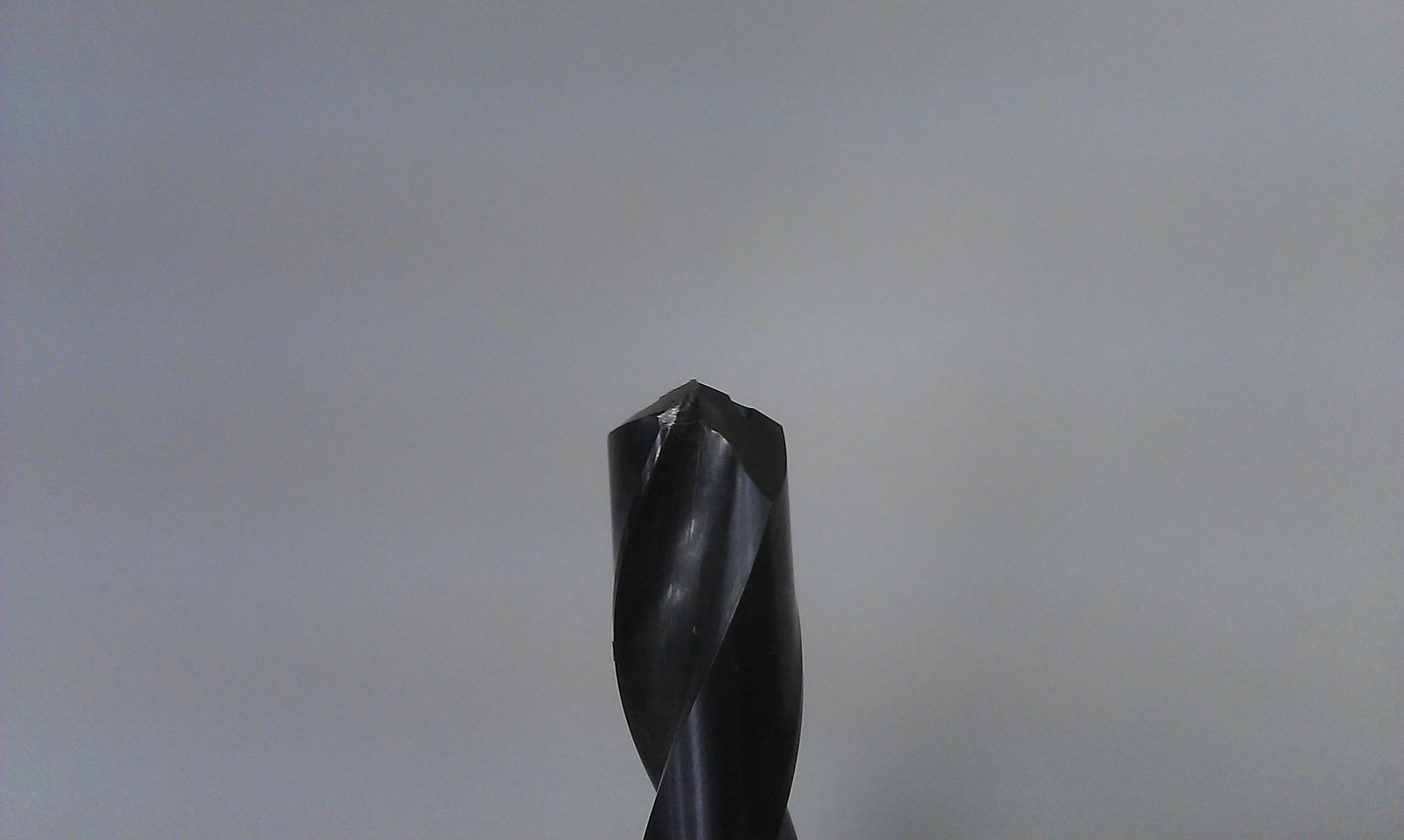

: R9 G. X0 Z0 u" h* g: K% [$ n9 H有朋友用过钴领D11.25的硬质合金钻头么,加工中老出现钻头侧刃磨损严重,甚至崩刃的问题,+ I0 @( J8 _  g: U
遇到类似情况的朋友能否帮忙分析下,感谢!5 g" R7 Q" n3 V8 u* H. p& p/ w
加工材料:C10     通孔(30mm)
' [0 O: r: T! e* ^* \S2500    F620     内冷       . }/ d" f" M. ]5 t* D6 D* z* b
* v& P0 _- t% g: v1 ^" ?4 L D11.25(1).jpg $ N& Z  _3 J8 }, z; V5 M/ D8 q' b
该刀具是经过修磨的,但是在其他地方用相同参数修磨,加工正常磨损,寿命比较好。5 |5 L2 d+ i' m+ ^
请问各位大侠具体什么原因呢?# k5 \9 K, K9 t2 c4 g. a

检查下刀具同心度吧, 呵呵。

 楼主| 发表于 2013-7-9 11:10:17 | 显示全部楼层
qeuun 发表于 2013-7-9 10:44 ( O+ t8 X# u" a
检查下刀具同心度吧, 呵呵。
/ S. J6 y2 s# c0 q9 m+ O! s您指刀具安装在机床主轴上后的跳动吗
# r% f# F( A5 [5 |( s1 V# T) g
切削普通碳钢 还用合金钻头啊 。。 老弟?  发表于 2013-7-9 11:17
恩 跳动。 你可以对比一下 跟其他地方  发表于 2013-7-9 11:12

如果是磨损,可能是材质的问题,也可能是正常磨损。主要是看你的参数和加工材料,可以的话更换钻头的材质试一试。如果是崩刃,是被加工材料太硬或进给太快。可以慢一点进给或转速调整一下。再不行更改工艺,分大小二钻头加工。如果的原装钴领同心度是没有问题的, ~$ I3 x3 |: l! x# j+ u

 楼主| 发表于 2013-7-9 11:22:01 | 显示全部楼层
jincl 发表于 2013-7-9 11:10
% D' u# Z2 i' r& _/ O4 u您指刀具安装在机床主轴上后的跳动吗
' j4 @0 J4 _5 u/ c) c& j
打过机床主轴的跳动。8 g5 v. W, s" ~
这个钻头只是修磨了头部,两个不同的地方修磨,应该跳动差异不大吧,3 }: @1 m2 ?4 a$ R) P9 X" L
我怀疑是不是修磨工艺的问题,比如说砂轮选用啊,希望能有高人出来指点; R& b5 t& V4 K5 W3 B7 D% g

材料里面还添加了其他合金元素: @) ~: d7 t' k; D& N. i" o& z' ]# I

是原装钴领的
4 D- y5 h5 A; t因为是重复修磨使用,问题是我换了个地方修磨后加工效果比较理想

发表于 2013-7-9 11:37:35 | 显示全部楼层
jincl 发表于 2013-7-9 11:27
; V! l; R: f$ y$ k1 I是原装钴领的! X: i2 v9 [7 V5 w- L1 f
0 s. p' z1 z0 W' Q- l
钻头的修磨不是这么简单的,不单单要求角度,后角,而且对修磨的机床也有要求,有些材质的钻头修磨时温度控制也重要。总之:如果有需要,还是用数控机床修磨吧。
' d- V- F9 b. R1 K2 ^
谢谢,一直都是用数控机床修磨的  发表于 2013-7-9 15:19
