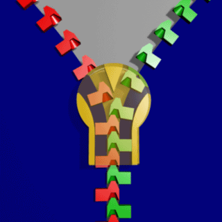

今天给一姐姐修拉链,是她的皮包的拉链,哈哈,别多想呀,我突发奇想,这拉链到底是什么原理呀,大侠们给说说呗!

不错,一看就能明白  发表于 2013-8-21 19:49
顶啊  发表于 2013-7-12 16:56
好棒!  发表于 2013-7-11 13:27
这位大侠虽然没有说话,但是人家做了实事,总比调侃的来的实际  发表于 2013-7-8 22:09

现在西门子的设备上已经有把拉链反过来用的机构。就是电机驱动拉链滑块,两根拉链条由两条柔性带状物体,压合后成为一根刚性杆,可以实现小体积长行程驱动。产品名称貌似叫Regit-belt,出了比较贵意外,还是比较niubility的

动画不错!谢谢楼主。

强人,直接上图

动画做得可以,我也学下!
发表于 2013-7-21 21:08:13 | 显示全部楼层
高人啊,动画做的看起来更直观
