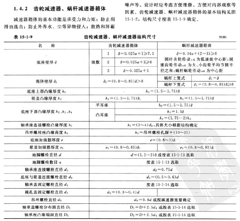

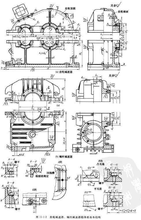

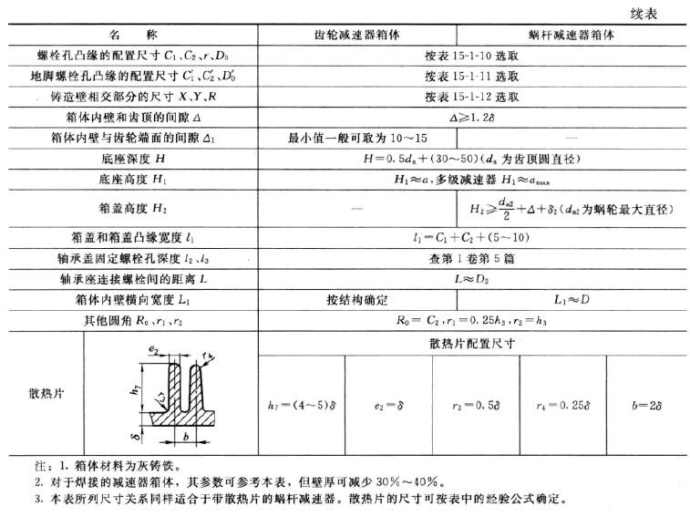

下面是齿轮、蜗杆减速器设计结构尺寸的确定(为了说明问题,只截图了主要主要部分),采用的推荐经验公式(常见于教材和机械设计手册),但并没有力学计算公式,如果要进行完整数学建模,再进行力学计算,有几位工程师或教授能胜任。

通过结果分析在选择最合适的条件。不过至少到我离开学校的时候,这些人还没玩出什么突破来。哈哈。但是,理论上,确实行得通。  发表于 2013-7-8 11:27
另外,要说的,有限元是一种单向工程辅助工具。他只能帮你校核,不能帮你反算。所以,搞设计的基础数值计算,还得自己来。不过,有些院校在开展方案迭代计算法。就是通过程序反复迭代尝试不同条件下的结果  发表于 2013-7-8 11:26
另外,有限元作为一个数学模型,也存在使用者的层次差异。因此最后算出的结果,大部分是每个人有每个人的特点。因此,有限元应用的另一个关键是如何加载和读取信息。但说实话,有太多玩这个的,都是在胡搞。  发表于 2013-7-8 11:21
有限元说到底,毕竟只是一种模型。他能解决很多过去不能解决的问题,但是他也不是万能的。有限元要求材料的一致性,因此,面对热处理,材料内部缺陷等问题,他不能帮你半分。  发表于 2013-7-8 11:17
大多数情况下,这种计算方法是强度、刚度和稳定性足够;但有时,又出现严重的富裕或欠缺。对于板壳或箱体类,也是大家硬着头皮用商业有限元计算的原因之一!  发表于 2013-7-8 11:06
对,逍兄这话说到关键了。经验方程是一步步改进出来的,那些安全系数也是一点点实际使用,破坏经验总结,测量总结出来的。所以,就是逍兄说的,里面已经包含了力学分析成果。  发表于 2013-7-8 11:05
其实那些参数系数里面都已经包含了力学分析的成果了。  发表于 2013-7-8 10:54
这玩意儿要算,得若干年。  发表于 2013-7-8 10:54
但是这种玩法,人手玩不了。所以才出了软件帮你迭代。我玩有限元不深,所以只能凑合用用。大侠有基础可以深入地玩玩。  发表于 2013-7-8 10:46
哈,大侠如果肯玩,可以用节点迭代办法去计算。这是三向应力材料力学的思维。而玩迭代,玩节点,就是有限元。所以,有限元本身是一种数学模型,通过微元迭代计算的通用模型。  发表于 2013-7-8 10:44
