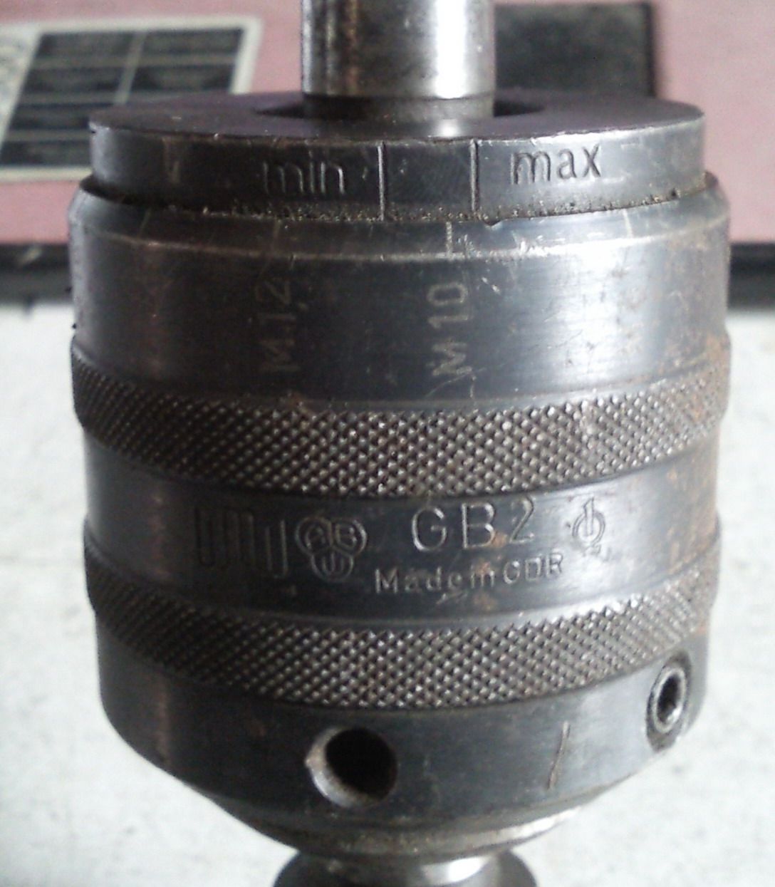

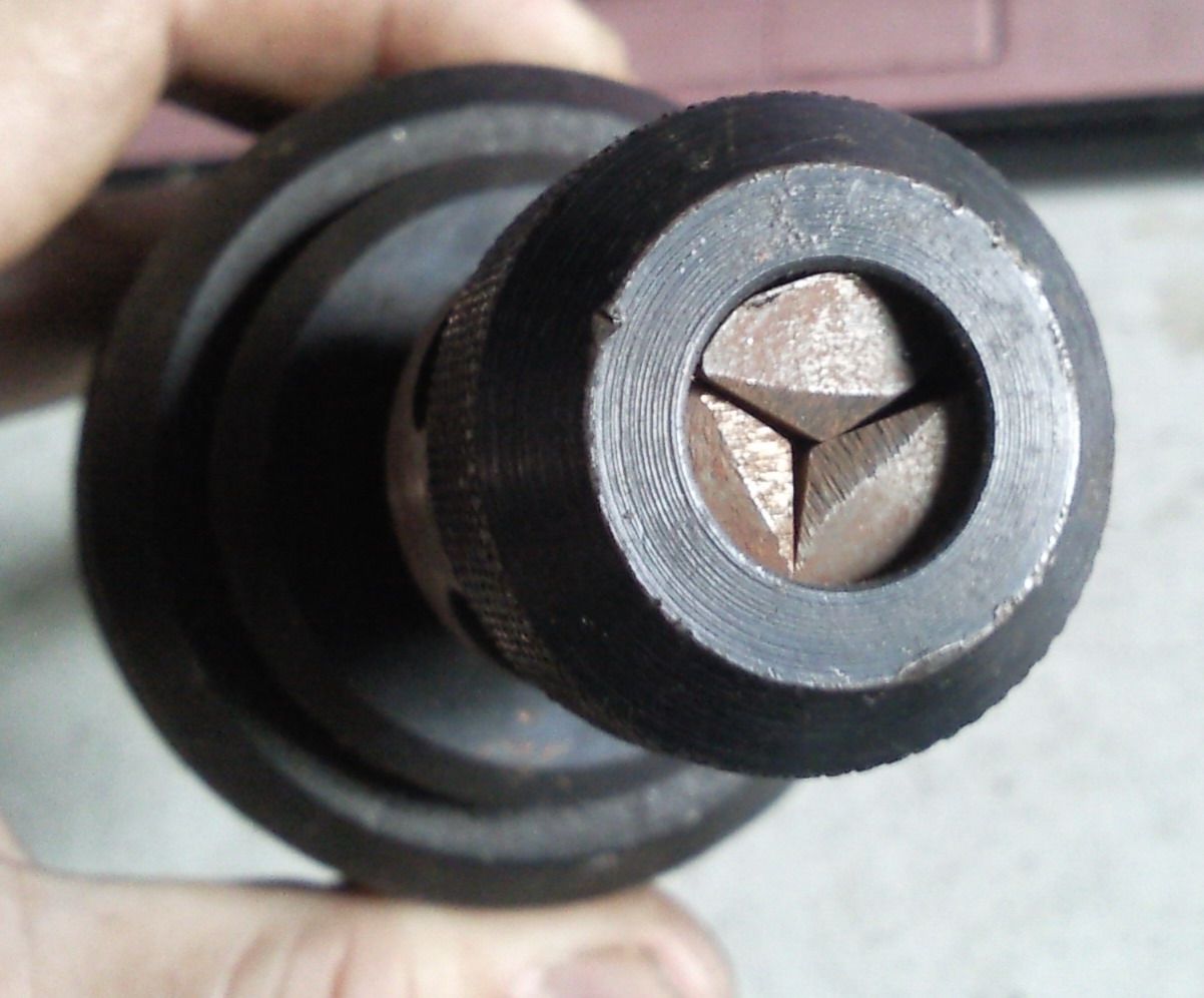

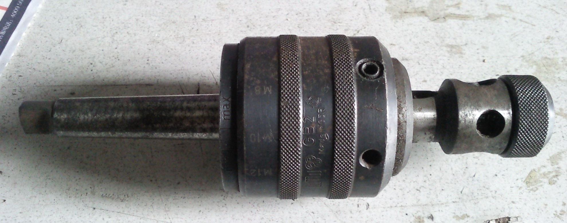

SNC01588.jpg SNC01591.jpg SNC01590.jpg SNC01592.jpg 这个是实用性很好的扭矩值可调整的丝锥夹头,是一个柄一次通吃M5-16毫米的所有丝锥的夹头,就是英制规格丝锥也可以包容进去。市面上一个带扭矩保护(很多廉价丝锥夹头不带保护设计)的丝锥夹头就是几十元一个,现在M5—M16包含英制的丝锥基本包含7-8个单动的扭矩保护夹头了。所以这个产品的设计非常流行,见过日本的,美国的,都有这么设计的,它的巧妙之处就是通过调节外壳压紧摩擦离合片的松紧度就可以保护轻易改变摩擦力,其实细想一下铰刀,钻头类的也可以通过这个原理进行可预设扭矩值的保护,那样各类高速钢等脆硬的机床刀柄就不会因为超载而折断。只是夹头遗失了。夹头就是那种手摇钻里的单三根小弹簧的三个锥爪,我没空配,自己也可以做的,我随便找了三个爪子没配合好,你可以试试自己改动一下,有点难度。) E+ p3 N% K/ b" w4 k6 v* F
