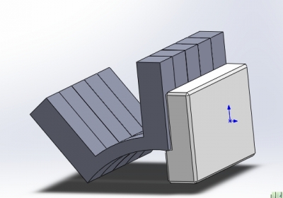

发表于 2013-7-18 17:26:44 | 显示全部楼层
角磨机倒角去毛刺,工装如图所示,平口钳装夹钻孔。
这种定位方式做出来的精度尺寸是多少?能不能通过检验?  发表于 2013-7-19 10:03
