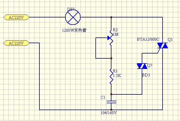

发表于 2013-6-29 22:14:03 | 显示全部楼层 |阅读模式
我要做一个电炉调压控制器,工作电压:工频220V,功率:5KW,采用双向可控硅实现调压。6 _, J0 O. U1 b+ ]& y. B& C
: q* x0 b" _0 ~" ?8 `) w' M
哪位大侠有相关电路图,给提供下,在这先谢谢大侠了!

本帖最后由 东海fyh126 于 2013-6-30 07:59 编辑 6 o! b1 b( O# J  h* F( l
6 d# S* r+ h7 |: T5 j 1169868585.jpg 有一张,可控硅换成36A的即可。
电容104/160V,双向触发二极管为DB3,不是图中型号,不用换,50A触发也够用。注意可控硅加散热片。  发表于 2013-6-30 18:20
还有,c1电容值多少?  发表于 2013-6-30 13:48
感谢东海大侠,我现在要控制5KW的管,要是把双向可控硅换成50A的,还必须更换双向二极管?  发表于 2013-6-30 13:47

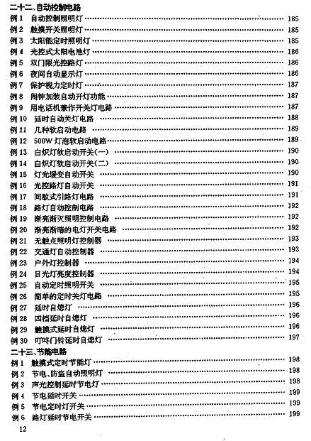

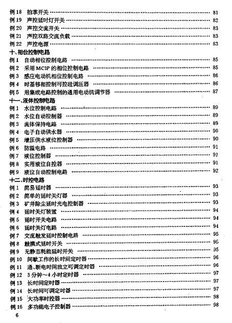

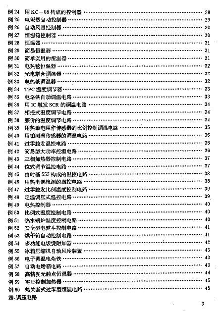

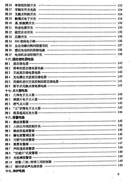

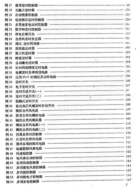

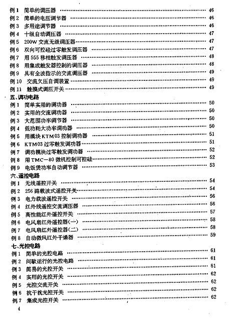

现在在工业控制上很少使用可控硅调压电路,虽然其具有控制电流大、控制简便等优点,但其会产生谐波干扰电网,影响数控设备正常工作等缺点。控制几十安的电流,可以使用IGBT或达林顿管组成的调压电路。楼主可以根据自己的实际情况选择。. v2 T& I1 n+ a: z: ?
附份资料《实用双向可控硅应用500例》,这本书很详细的介绍了双向可控硅实际应用,供楼主参考吧。9 e% V# t2 f* @) R: W
% _1 c; B( ~: d9 W
7 d, I& y0 }- V2 ~3 k7 k" [ 8.jpg 7.jpg 6.jpg 5.jpg 9 y* _1 K" Q* W) }  [, @1 L
( c( ~" V2 w/ V  {+ G
实用双向可控硅应用500例.part1.rar
