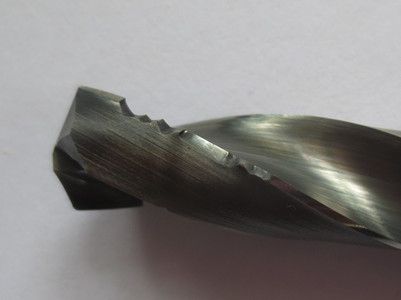

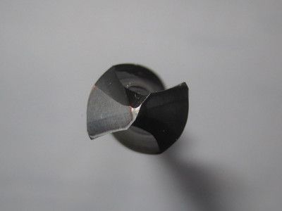

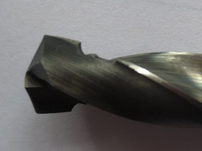

    最近使用的硬质合金钻头经常出现刃带处崩裂现象,以前也有过,但不多。刀具厂家没有变过(国产刀具),加工条件和参数也未更改。     9 F9 V0 x/ Q  d. g+ j, z! B9 v
1)大隈立加,热涨刀柄夹持,油缸夹紧工件
2)S=3000,F=470
3)铸铁直盲孔,深度92mm,每加工10mm抬刀一次(设备不带内冷)
4)奎克6000切削液,浓度7%-10%
9 ^% N0 g( O0 g) p+ d3 v$ V" h不知加工参数是否合理?之前也一直沿用此参数,也未频繁出现此情况
" [9 {) ]- s) D9 X% Z/ i! w 1.jpg 2.jpg 4.jpg
$ @' e0 V) x7 W% Q* F4 t9 a% C2 @4 w  g/ g8 D
补充内容 (2013-6-27 23:05):
& v* D" Y% F# _5 g; [不好意思,忘了补充。刀具大小为D10.8,刀具是新刀,未重磨过~
参与人数 1威望 +10 收起 理由
老鹰 + 10 问题描述清楚,显得很专业!
发表于 2013-6-27 18:48:59 | 显示全部楼层
从第三幅图看  钻头磨的小于了118°  就是说两侧后角有点大  造成副刃受力比较大  , G! q! [  Z% Q
可能吧
发表于 2013-6-27 19:29:28 | 显示全部楼层
也许可能,降低冷却液浓度到3%
铸铁好像不加水的。更何况合金的  发表于 2013-10-8 18:36
浓度低容易锈  发表于 2013-6-28 12:59
好像没用过那么低的浓度~  发表于 2013-6-27 23:08
也许要浓一些,球铁和灰铁要求也不一样,这钻头基本是被末子高速挤甭掉的,我觉得可能是冷却液太浓造成末子黏度过大。  发表于 2013-6-27 21:02
钻孔时浓度应该更高吧?我记得应该超过10%的。  发表于 2013-6-27 20:09
发表于 2013-6-27 19:56:31 | 显示全部楼层
铸件是不是不合格,含有杂质之类的
铸铁件,存在有砂孔的情况,但是除了砂孔这个原因外不知是否还有其他原因?(铸件砂孔不可控)  发表于 2013-6-27 23:11
发表于 2013-6-27 20:22:11 | 显示全部楼层
钻头质量也可能有问题
嗯,也可能会有这种情况~  发表于 2013-6-27 23:12
发表于 2013-6-27 20:23:02 | 显示全部楼层
请查看一下冷却液,冷却液可能没有恒定进给
现场查看过,先出水,后钻孔,加工过程倒没有开门一直看~外冷却,水压不是很大  发表于 2013-6-27 23:14
发表于 2013-6-27 20:41:49 | 显示全部楼层
排屑怎么样
铁屑基本都是粉末状,况且每加工10MM就抬刀一次~加工完后,查看孔内残留铁屑不多  发表于 2013-6-27 23:17
发表于 2013-6-27 21:06:32 来自手机 | 显示全部楼层
钻头磨法没有定心刃来自: Android客户端
发表于 2013-6-27 21:07:43 来自手机 | 显示全部楼层
明天上传磨好列样参考下来自: Android客户端
期待好东西,谢谢!  发表于 2013-6-27 23:15
发表于 2013-6-27 21:48:19 | 显示全部楼层
是不是铸铁杂质比较多。    加工铸铁没什么难度啊
