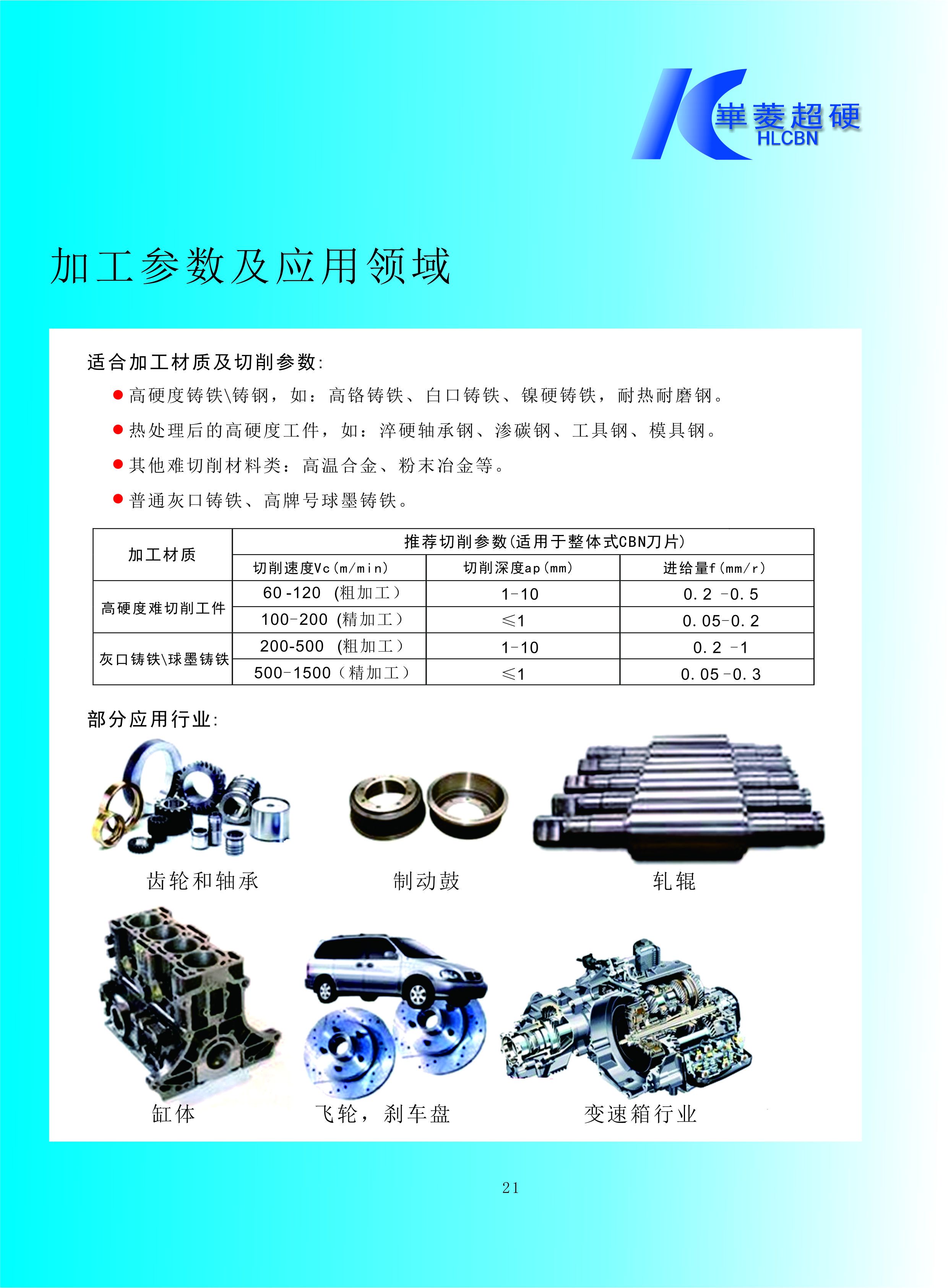

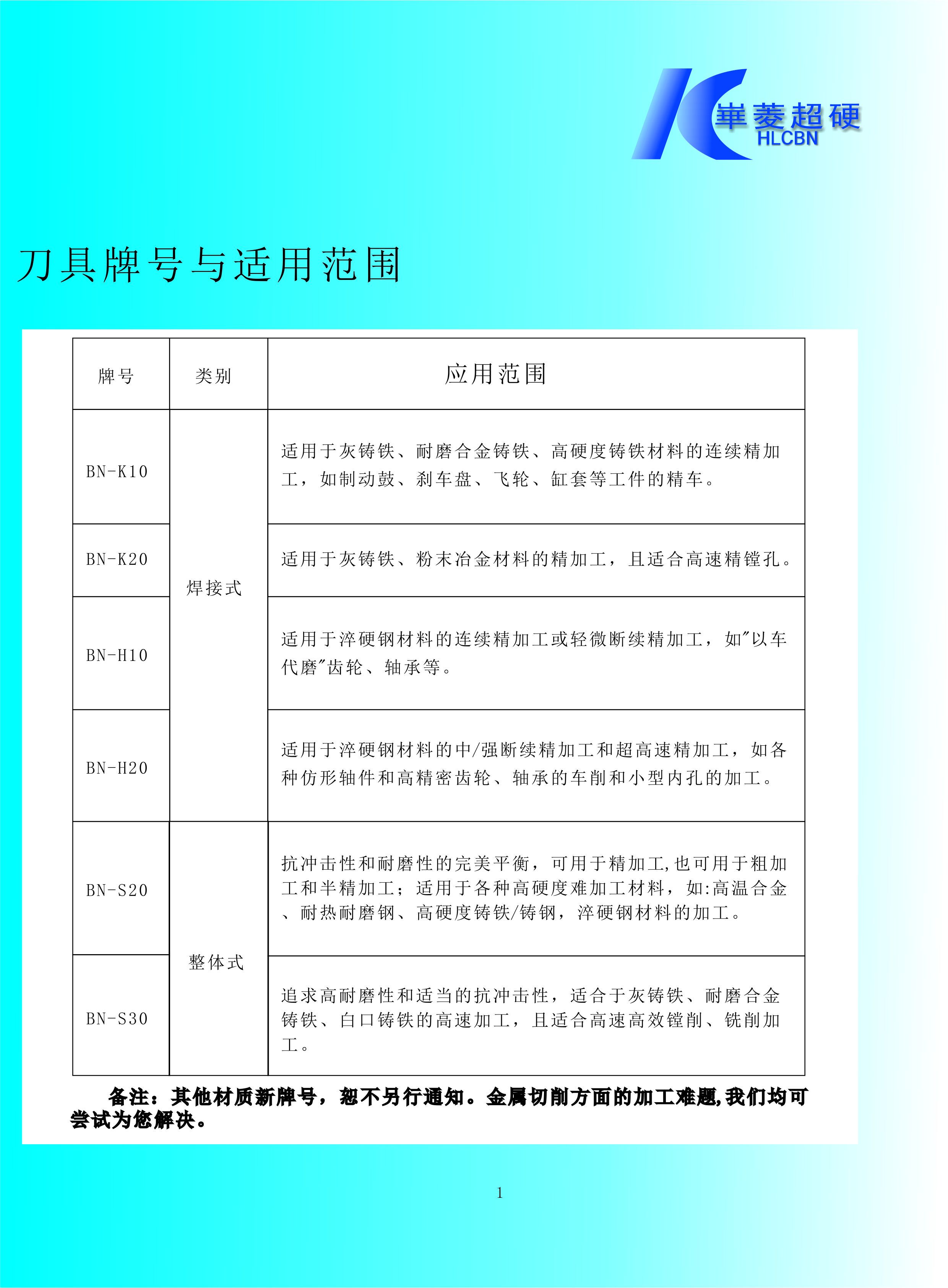

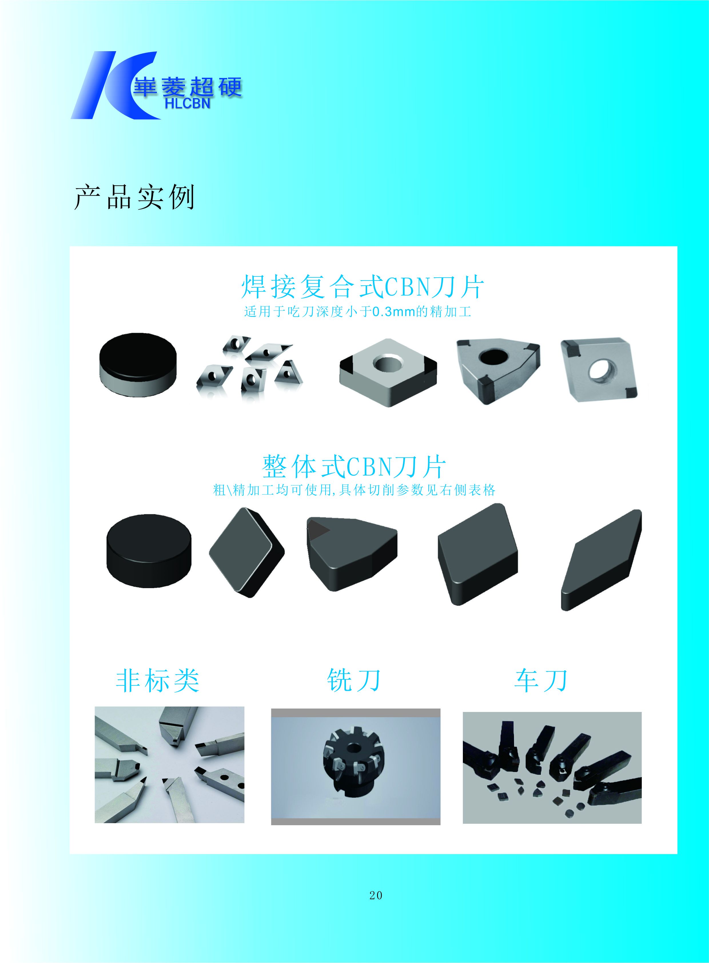

看加工余量,如果加工余量小用镶嵌的CBN刀片或者陶瓷刀片均可。粗加工加工余量大或者有断续切削时刻选择BN-K1牌号整体CBN刀片。
/ b2 A' C( \/ y( Q: I4 D区别如下:
- k; c, U! N9 e# C( T, J
CBN刀具结构形式
CBN刀具结构形式
适合加工范围
适合加工范围
CBN刀具牌号
CBN刀具牌号
华菱超硬
华菱超硬
