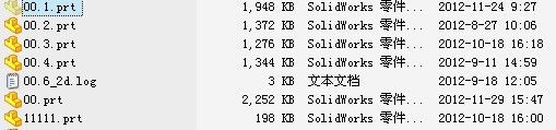

UG建立的Prt文件,SW打不开~~~~~?
发表于 2013-6-24 07:48:11 | 显示全部楼层 |阅读模式
UG建立的Prt文件,SW打不开~~~~~?9 ^  L4 f$ U+ X8 h* D. M4 V
这是怎么回事,打开后就是空白,什么都没有~~!

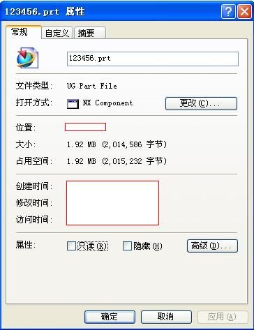

本帖最后由 mfka 于 2013-6-24 10:53 编辑 . ~( P; P5 U, r6 ]! g
mfka 发表于 2013-6-24 09:59
: d5 {2 R6 R3 u1 E. _' T: o- PUG建的Prt文件转换为stp,用sw打开。
/ ^4 R1 E7 f2 v; T8 j4 R0 G* o
( `8 n" P0 L0 K* \首先确认是否是UG建模,可打开文件属性查看,现在UG有8.5版本,如果低于此版本也是打不开的。' {2 n1 B4 D* g2 m
查看文件大小,如果文件很小有可能是什么都没有。打开所有图层和隐藏试试看。
' l: W" F5 P1 k: P9 i5 ?' T 0.jpg
有的缩略图能看到,但是用UG8.0的打不开,原本就是UG8.0生成的文件。  发表于 2013-6-24 13:21
有的缩略图能看到,但是用UG8.0的打不开,原本就是UG8.0生成的文件。  发表于 2013-6-24 13:20

 楼主| 发表于 2013-6-24 13:18:41 | 显示全部楼层
mfka 发表于 2013-6-24 10:50
3 a- h. `2 O+ X! @9 ~6 ?' v( O9 \首先确认是否是UG建模,可打开文件属性查看,现在UG有8.5版本,如果低于此版本也是打不开的。
0 Q9 r$ }8 [6 \# Z, U查看 ...
+ b: Z' @0 K/ v6 IUG也打不开,SW打开就是空白。6 C6 I7 F/ P+ x! ?
