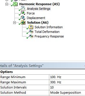

外载荷就是一个简谐力,幅值是1000N。用workbench我是添加了一个FORCE,然后在Analysis setting中设置了频率范围100~300Hz。 9 F- Y3 [& Z) z2 ^. |$ P1 e
施加的力
施加的力
设置频率
设置频率
发表于 2013-6-22 13:04:29 | 显示全部楼层
  g9 _1 y+ J2 C  ~" `4 b
7 m  u- j# ~" N( Q( ?3 p8 ^这个工件壁薄,可能是柔性大,所以低频位移相对高频位移要大。就像长杆吊扇,底频晃动大,过了低频后速度大了反而稳定了。至于那个临界,可能是外载荷强迫的原因,要比较一下模态的位移量。

发表于 2013-6-22 13:24:21 | 显示全部楼层
模态分析时也将小端约束,前后边界条件一直。将频率间隔细分到10,范围扩大到5倍试试。
 楼主| 发表于 2013-6-22 14:28:25 | 显示全部楼层
探索号QM 发表于 2013-6-22 13:04 , I' K4 j! v$ Z) {3 k' H# u1 W) Q
这个工件壁薄,可能是柔性大,所以低频位移相对高频位移要大。就像长杆吊扇,底频晃动大,过了低频后速度大 ...
- O" n) [; o5 }$ A! |我之后又做过0~200Hz的谐响应,结果还是频率越小,变形越大,感觉曲线结果不对啊,就算低频比重大,也应该有接近某一频率先升后降的趋势啊。 我是分别作了模态分析和谐响应分析的,不是说模态分析的位移量没有实际意义吗?
( b6 {& W" G7 l
模态的位移量是有实际意义的。无应力模态和有应力的模态,这两个模态频率也是有差别的。  发表于 2013-6-22 14:58
 楼主| 发表于 2013-6-22 14:30:49 | 显示全部楼层
eddyzhang 发表于 2013-6-22 13:24 ! b, T5 q1 X0 d- k/ B0 b. v
. U: b$ e; F0 A& p/ s& R我是分别作的模态分析和谐响应分析,前后边界条件是一致的。 我之后又做过0~200Hz的响应变形,结果就是从0~300Hz的频率范围内,越接近0Hz,变形量就越小。细分之后也不能改变这个结果啊。$ C6 s% t. p9 ^5 O- e

发表于 2013-6-22 21:45:39 | 显示全部楼层
你把模型方便传上来吗?
