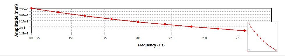

workbench谐响应分析位移-频率曲线没有共振现象且大位移的位置都出现在低频。是结果有问题么?

根据模态分析,工件固有频率应该在186Hz附近的啊。

工件的几何形状,支撑位置,仿真的结果图像都没有给出,如何判断呢?而且你声称工件固有频率应该在186Hz附近,又是如何制订的?
/ H5 d% F8 ?7 I确实有问题,问题好像不少。

: u# o6 g# Q0 Q6 G* l2 v6 |, z4 R8 {工件装夹是小端夹紧。模态分析得出的结果是在186Hz附近。力是在大段外圆施加的,给的是径向1000N的力。频率选择的范围是0到200Hz,间隔是20Hz。用的是默认仿真方法,好像是模态叠加法。

几何形状,是个筒状结构
几何形状,是个筒状结构
频率-幅值曲线
频率-幅值曲线
仿真界面
仿真界面

模态分析没施加外力。我是进行模态分析之后,在薄弱位置施加外力进行了谐响应分析。

谐响应一般是指按照一定的频率/振幅的外载荷所发生的响应,你这里的外载荷是什么参数?
