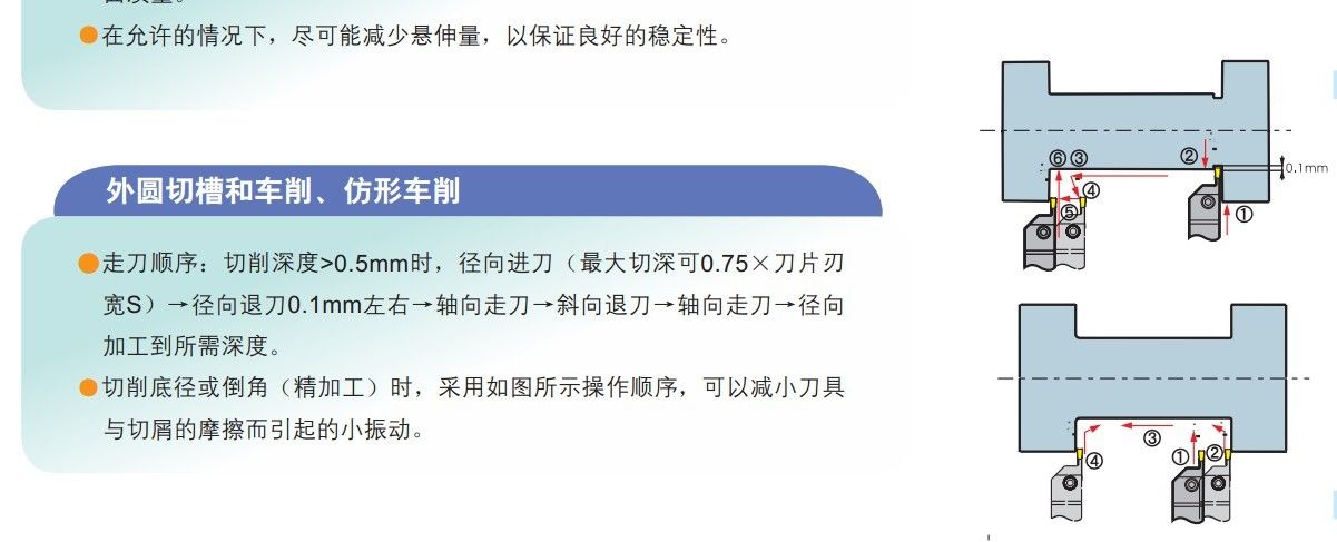

有做株洲刀具的么 YBG302 数控刀切槽子怎么样,感觉现在太废刀了
发表于 2013-7-3 11:51:10 | 显示全部楼层
把速度和切削经给匹配好,不要使用她推荐的,他推荐 的仅是参考
发表于 2013-7-3 19:16:42 | 显示全部楼层

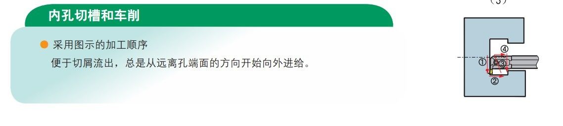

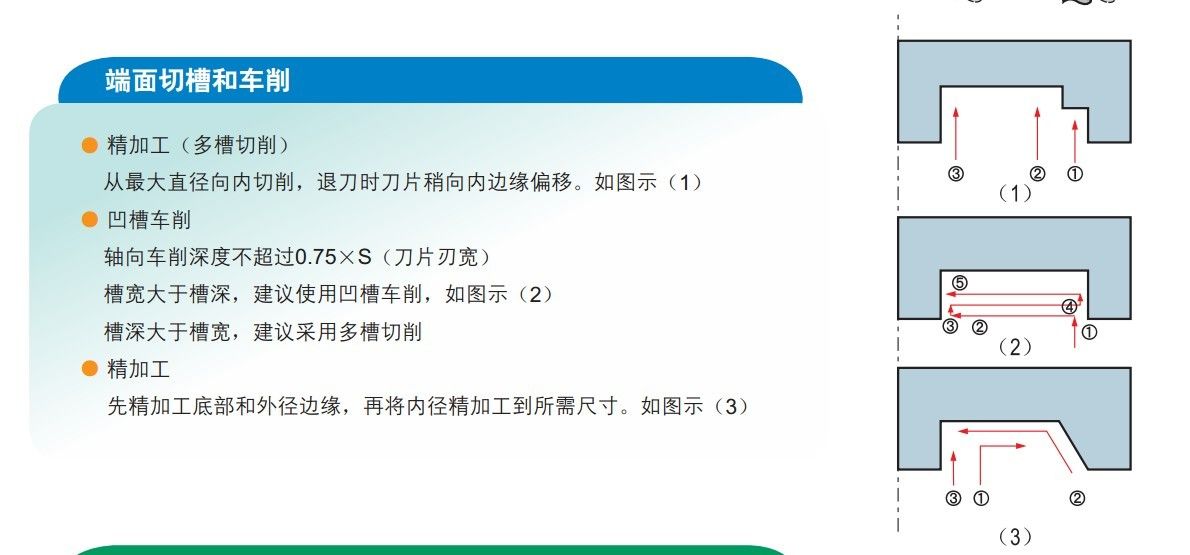

有两方面的建议,第一调质无缝钢管,需要确认它的硬度,调过质的话一般会很硬。如果确认硬度很高超过30HRC,建议换一个株钻的牌号,黑金刚系列的牌号:YBC152.根据我的经验可以有效解决不耐磨的问题。
0 _8 I* l/ }) z. |6 o+ `! Z第二就是走刀方式和切深请参考下面的资料:
9 T. [0 `4 R1 c* Q- D; P8 }6 q! C) D9 {; {1 i7 _2 k
! \/ {0 B2 G' _3 ~, m" |3 z3 l8 I! b
