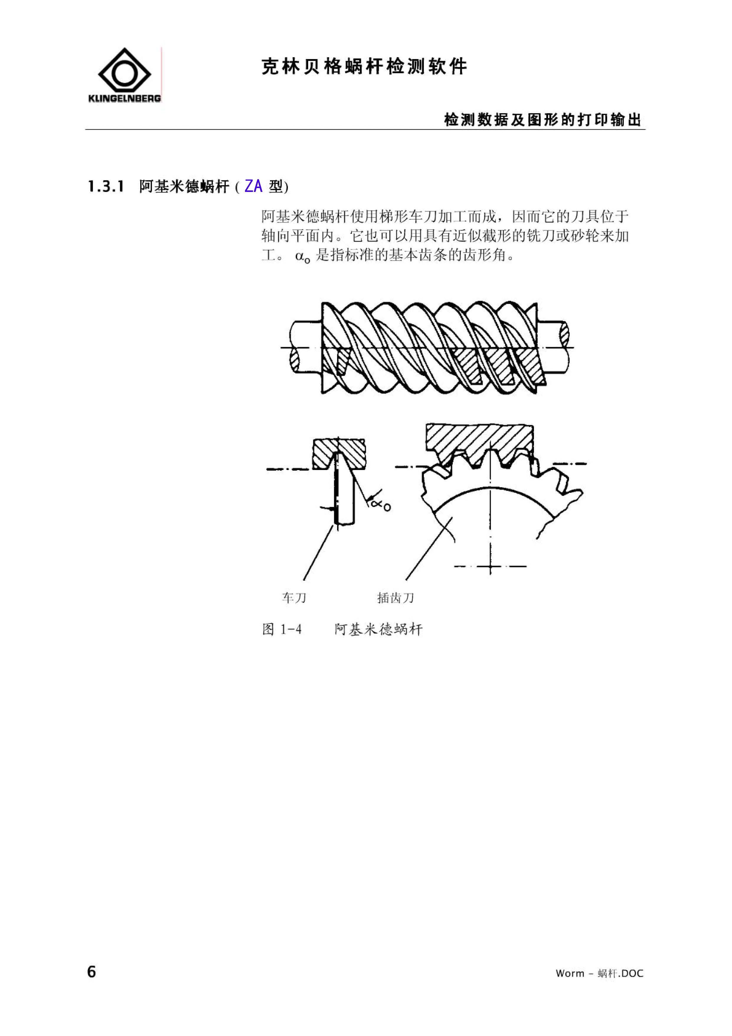

阿基米德蜗杆(ZA蜗杆) 这种蜗杆,在垂直于蜗杆轴线的平面即端面上,齿廓为阿基米德螺旋线,在包含轴线的平面上的齿廓(即轴向齿廓)为直线,其齿形角α0=20°。它可在车床上用直线刀刃的单刀(当导程角γ≤3°时)或双刀(当γ>3°时)车削加工。安装刀具时,切削刃的顶面必须通过蜗杆的轴线。这种蜗杆磨削困难,当导程角较大时加工不便。

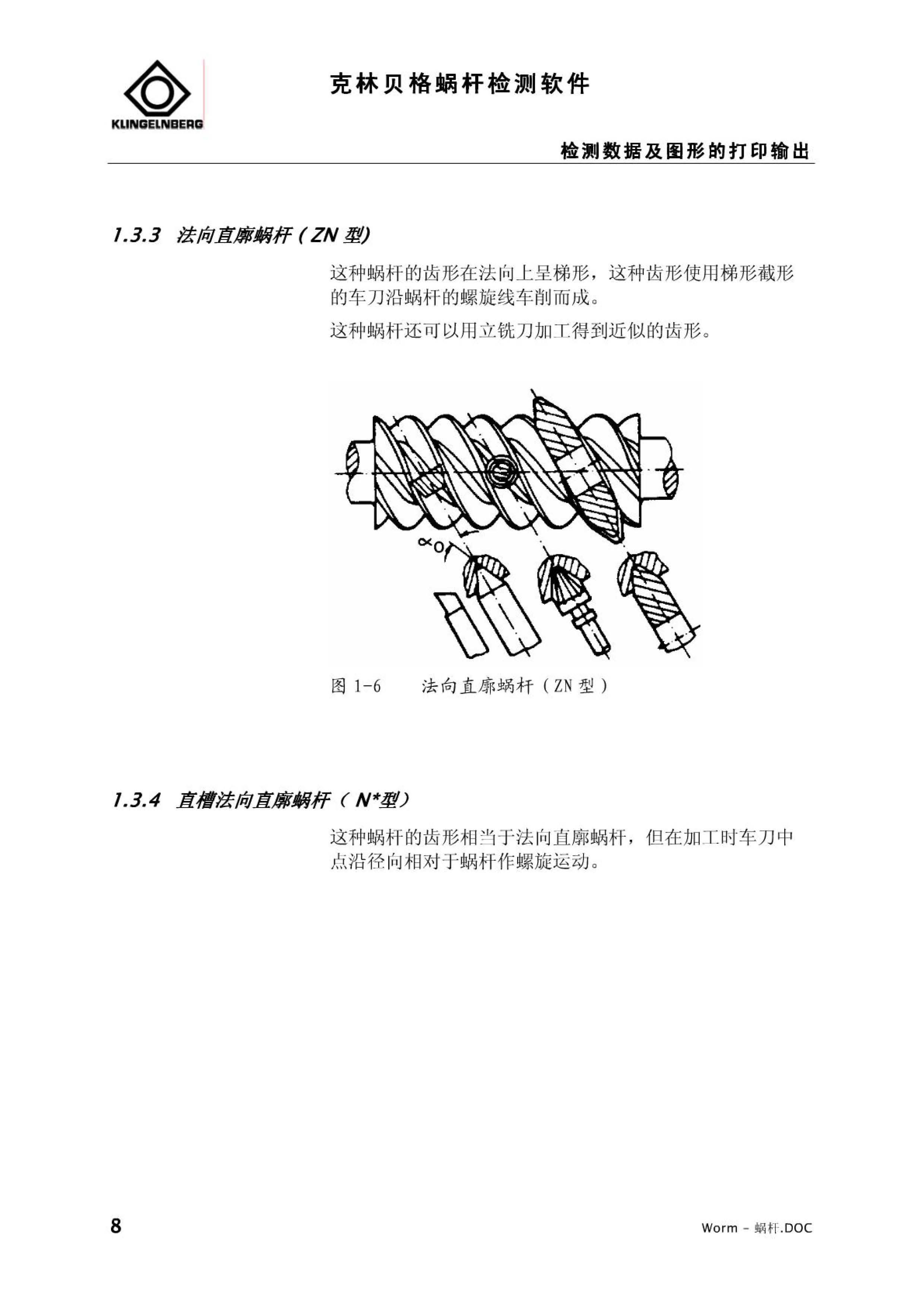

法向直廓蜗杆(ZN蜗杆) 这种蜗杆的端面齿廓为延伸渐开线,法面齿廓为直线。ZN蜗杆也是用直线刀刃的单刀或双刀在车床上车削加工。这种蜗杆磨削起来也比较困难。

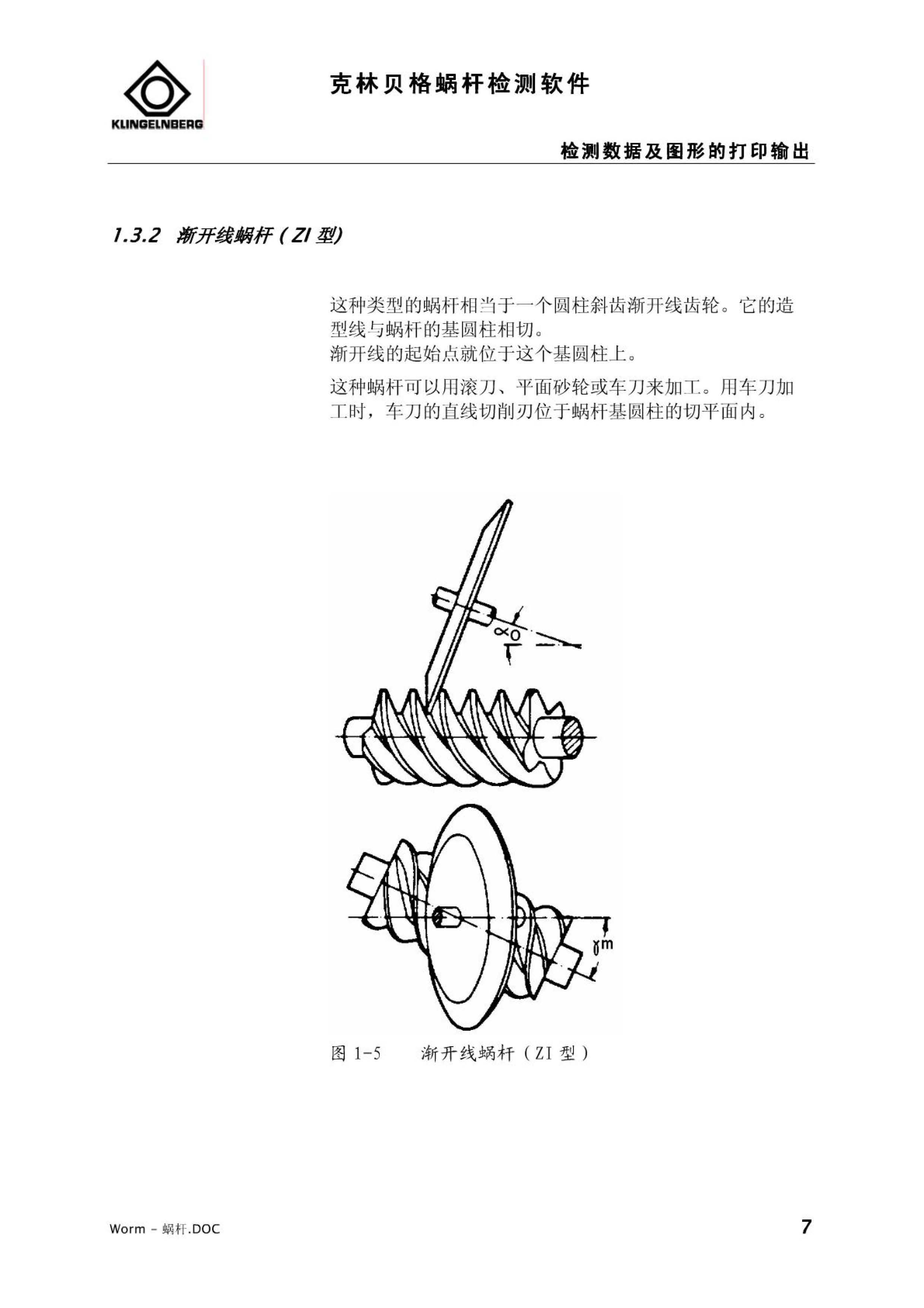

渐开线蜗杆(ZI蜗杆) 这种蜗杆的端面齿廓为渐开线,所以它相当于一个齿数等于蜗杆头数、大螺旋角的渐开线圆柱斜齿轮。在主轴向截面,齿形轮廓为凸形曲线,但在切于基圆柱的轴平面内,齿廓一侧为凸形曲线,另一侧为直线,对于同一齿形槽,有上下两个切于基圆柱轴平面。因此,ZI蜗杆也可用直线刀刃的车刀在车床上车削加工。刀具的齿形角应等于蜗杆的基圆柱螺旋角。这种蜗杆可以在专用机床上磨削。

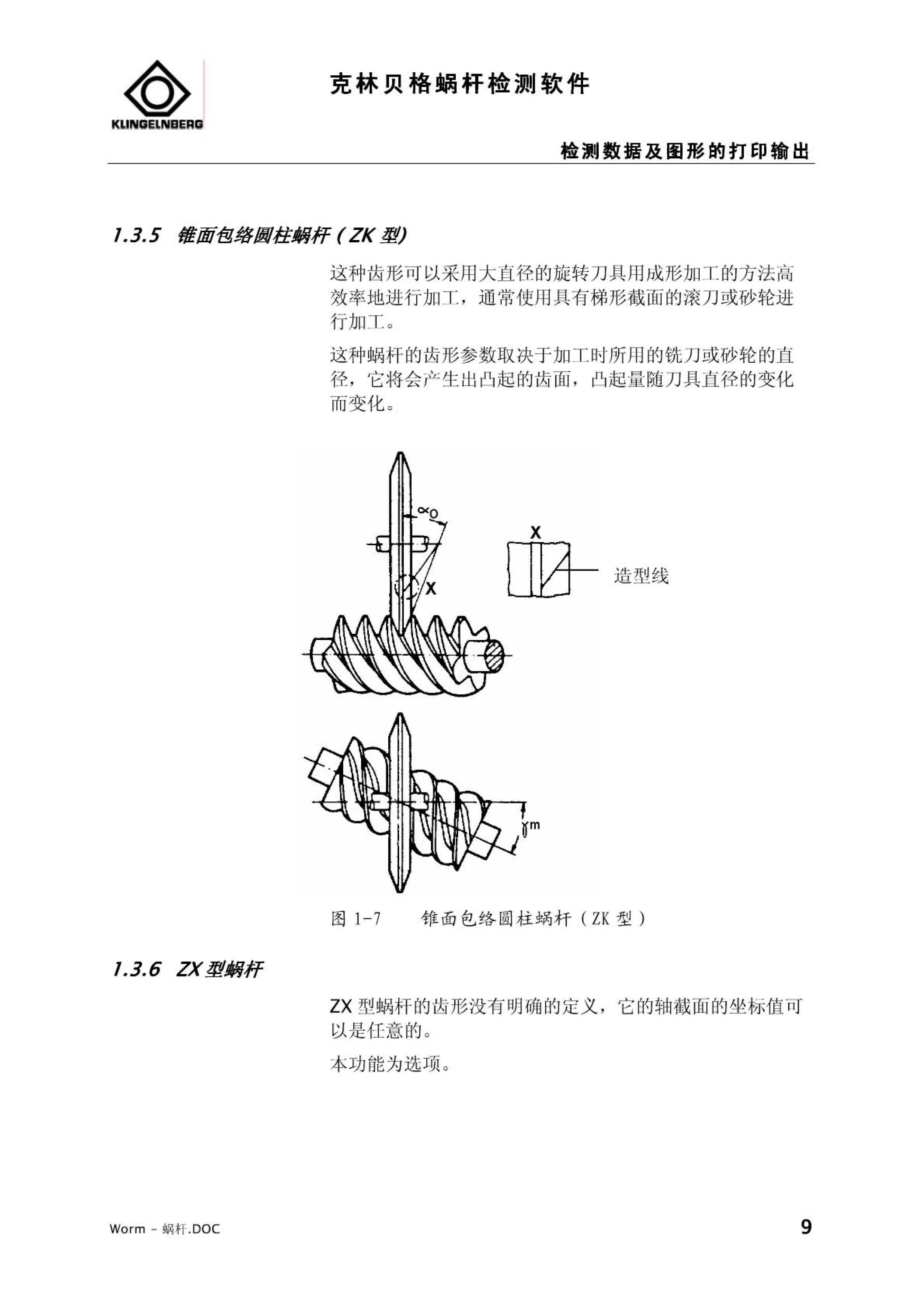

锥面包络圆柱蜗杆(ZK蜗杆) 这是一种非线性螺旋曲面蜗杆。它不能在车床上加工,只能在铣床上铣制并在磨床上磨削。加工时,除工件作螺旋运动外,刀具同时绕其自身的轴线作回转运动。这时,铣刀(或砂轮)回转曲面的包络面即为蜗杆的螺旋齿面,在轴向及法向截面上的齿廓均为曲线。这种蜗杆便于磨削,蜗杆的精度较高,应用日渐广泛。

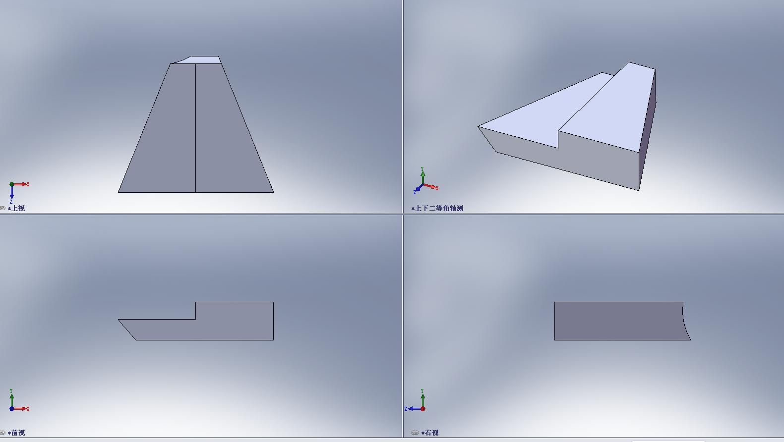

ZI 蜗杆的梯形样板为立体,两腰的夹角与蜗杆的基圆柱螺旋角相等,两腰在与轴向平面平行的两个平面内,两个平面的间距为这个蜗杆的基圆柱直径。基圆柱直径可以按照蜗杆参数计算得到。
大致就是这样一个东西吧:
这个东西的制作可以用线切割。台阶高度等于基圆柱直径,前端圆弧直径为蜗杆齿根园直径。左边梯形腰线给了个大后角以避免与蜗杆齿形螺旋面干涉。
车刀的当然也可以这样做,只是前面圆弧不需要。

车床加工:前者(阿基米德)是轴向直廓齿形,后者(渐开线)是法向直廓齿形。前者粗车时为克服螺纹升角的影响,刀头可以倾斜安装(两侧刀刃组成的平面不是水平的),但精车时为保证齿形准确刀头必须水平安装;后者无论粗精车刀头必须倾斜安装。

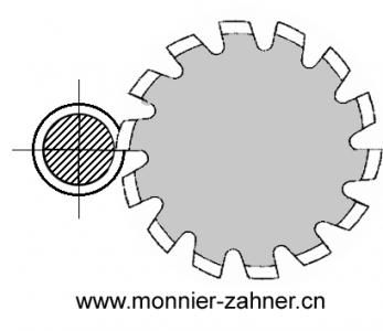

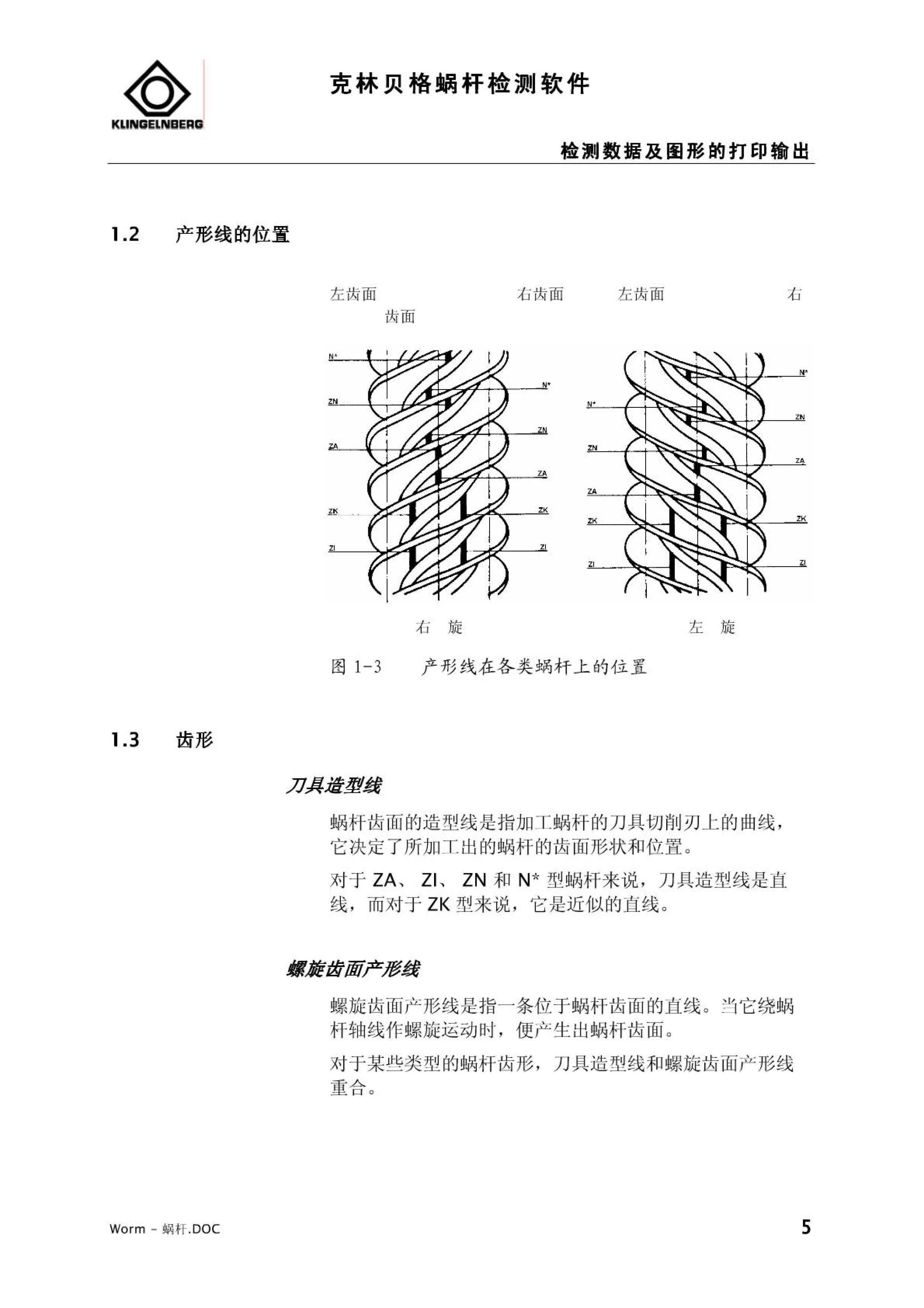

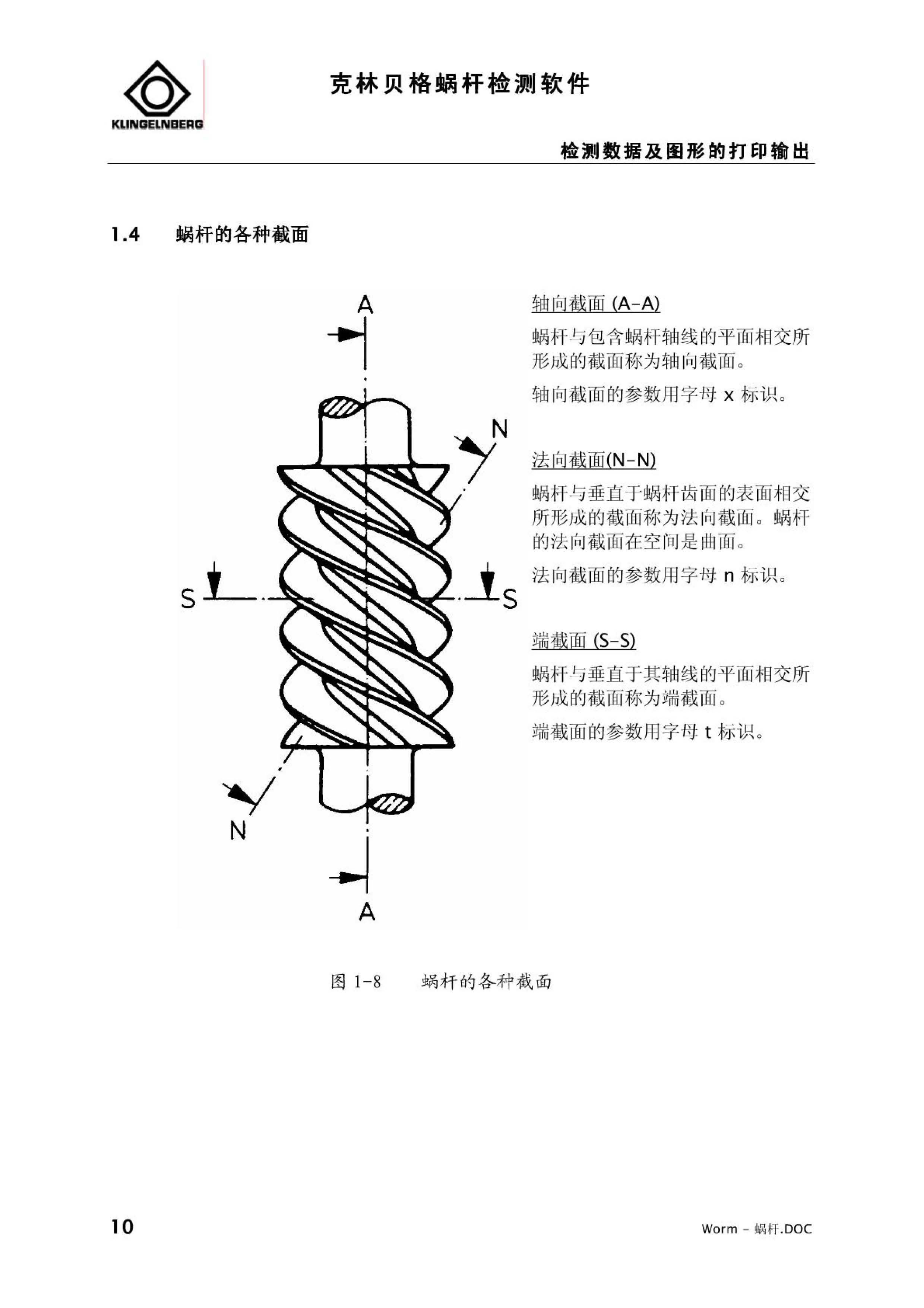

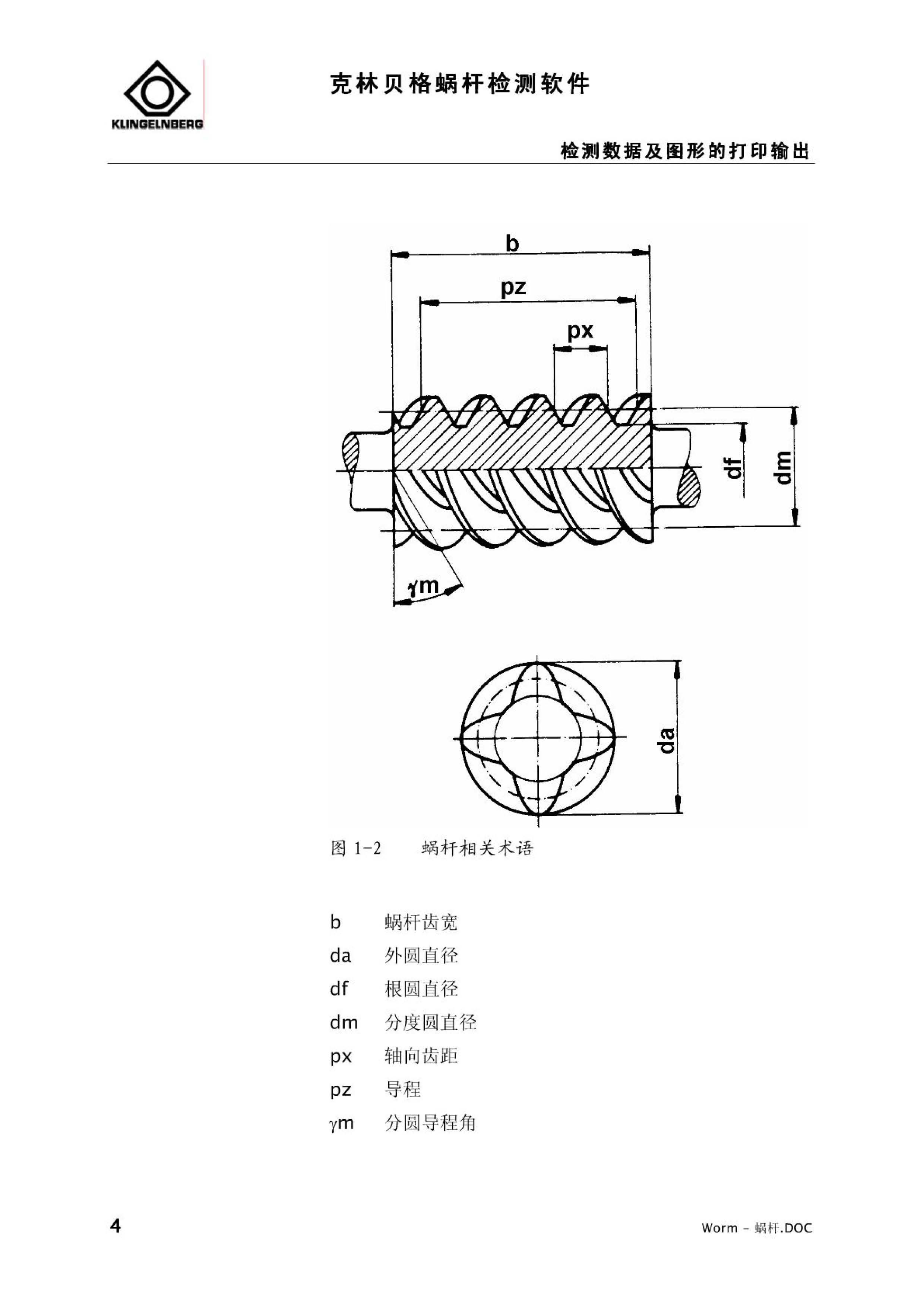

这些资料来自克林贝格,应当属于权威资料,刚好解释了您的疑惑。
如果使用外旋风铣方法:
则刀具的制造需要专业厂完成。因为加工位置和前面所述的原理不完全重合。刀刃的形状必将发生变化。
例如ZA的蜗杆刀具的盘铣刀齿形图,已经不是直线了。

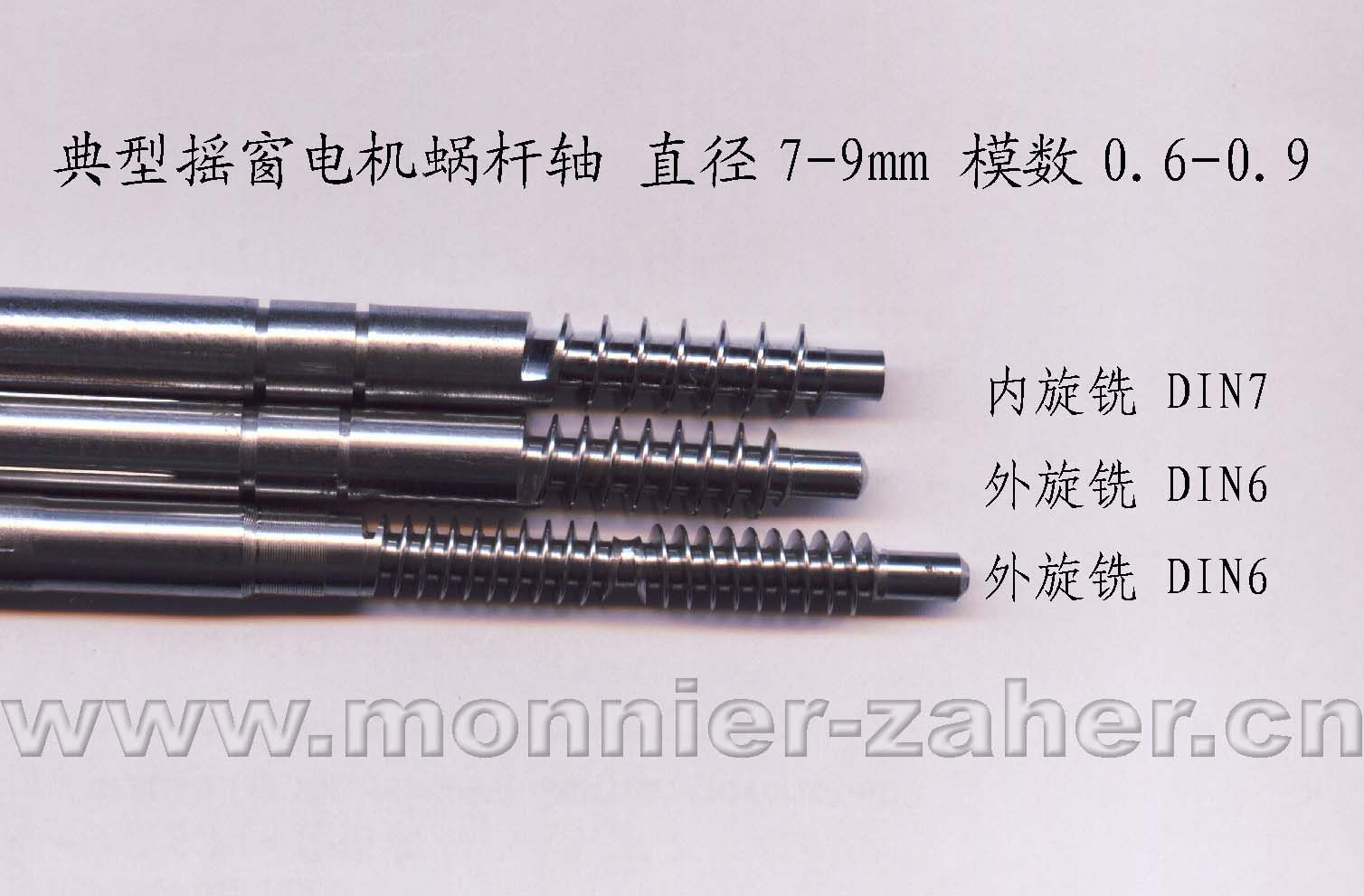

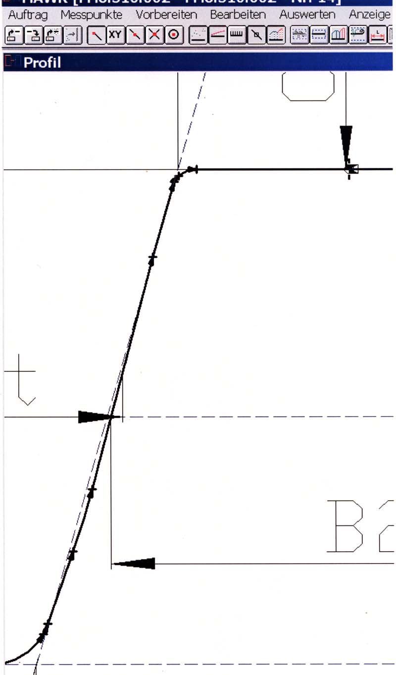

这是我们设备承诺达到的精度:
这是一些EPS蜗杆和轮椅蜗杆:

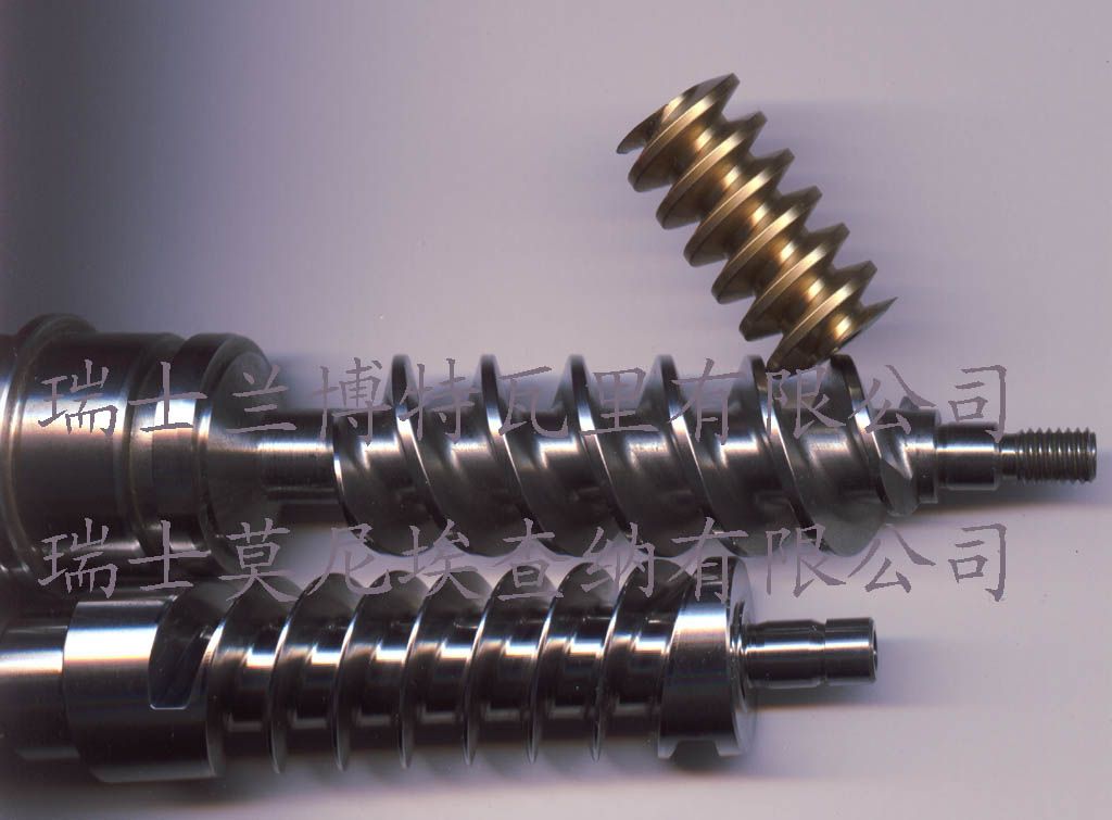

这是我方的克林贝格P26检测宁波项目试切的蜗杆(全面达到DIN5,而不是某项指标):
