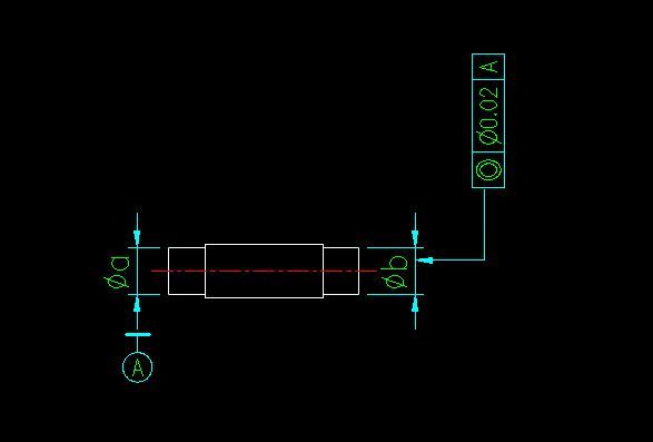

发表于 2013-6-20 12:03:51 | 显示全部楼层 |阅读模式
如题,大家有见过这样标注的吗?
发表于 2013-6-20 12:05:57 | 显示全部楼层
见过

发表于 2013-6-20 12:07:04 | 显示全部楼层
晕  但看图后理解意思
发表于 2013-6-20 12:20:47 | 显示全部楼层
难道不能这样标?

只能说标注不规范.  发表于 2013-6-20 13:16
对的! 有时间较真,不如翻开机械制图手册卡看看!  发表于 2013-6-20 12:58
发表于 2013-6-20 12:26:03 | 显示全部楼层
没有歧义就好,有时候尺寸太密了,可以不按国标来,比如字体缩小,形位公差错开等,我经常这样干,
发表于 2013-6-20 12:41:58 | 显示全部楼层
没见过。。。
发表于 2013-6-20 13:01:39 | 显示全部楼层
没见过,制图标准也没这样说过
发表于 2013-6-20 13:04:39 | 显示全部楼层
原则上没有这标法,不过不影响其表达的意思

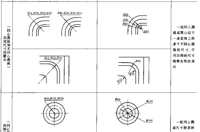

计算机绘图严格按标准有时候挺费时间的,很多标准是针对手画的,比如有些画法,简化了很多,方便手画,但是用计算机画,很麻烦滴,如下图,昨天有人问我怎么画,画了下发现费时间,和手画完全不一样
哈哈,只要能表达清楚意思,就和楼主的那个一样,无可厚非  发表于 2013-6-20 19:39
电脑制图与手工制图确实是不一样的过程~~!应该有不一样的标准及要求~~!  发表于 2013-6-20 14:20
