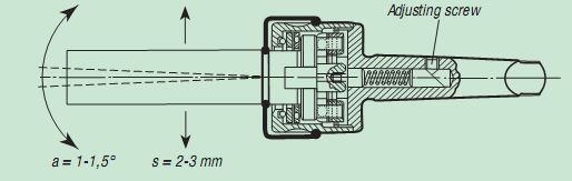

     各位大虾们,浮动刀柄这个东西,我相信都有耳闻,但是很坑爹的是,我们试做了样品,结果失败了。一块钛合金的方料,上面打了三排孔,3.0的钻头,有15个孔,钻头都是现在正在量产使用的刀具,然后浮动刀柄装上铰刀开始做,但是铰刀做了不到十个孔,直接就断了,取下后,能看到一个深槽,转速和参数都是按照量产的给的,台湾的机床。6 K% K" F! [+ [/ v3 `5 L
8 m0 C$ ?, r- x7 T# m, }3 n3 L现在想咨询下社友们,出现这种情况的原因是什么,或者请各位指教浮动刀柄的使用方法,谢谢了!6 C( q4 |- R, \2 m) L0 }& ^6 ~3 ~

冷却?排屑?这么小的孔稍微有点问题就会折刀。别光埋怨是浮动柄的问题,虽然也会有这方面的原因,但其他方面产生问题的可能性比这个大。
懒得不要命已经说出了根本原因。  发表于 2017-4-11 19:14
这话说的,你的加工刀具由刚性的改成浮动的,那加工的相关参数不用改的吗,就像你攻M8的丝用刚性攻丝放歌1500转没问题,你换弹性攻牙器试试,立马完蛋,呵呵  发表于 2013-6-23 01:09
量产一直就用的这个参数和刀具 什么都没改 怎么还能和冷却排屑有关系 不明白 求指导  发表于 2013-6-20 12:15

浮动刀柄(floating toolholder ), 通常指浮动铰刀柄, 一种用于镗铣床、数控加工中心机床或车铣复合中心机床上的浮动铰刀刀柄。   浮动铰刀刀柄采用一种特殊设计的机构,使得刀柄可以在平行于轴向内浮动或在垂直空间内角度浮动(见图二)以补偿因工件安装、铰刀等在水平轴向或在垂直空间内的误差。浮动铰刀刀柄主要应用于需要高精密铰孔加工场合。 浮动刀柄.jpg
钟老师,您能介绍一下浮动刀柄哪个厂家有供应的?我现在镗铣床上面有几个规格的孔需要用浮动铰刀精铰孔(50 65 95)HT250材料,孔深300-500.谢谢。希望您回复指导  发表于 2013-6-20 20:24
高手 谢谢了 但是我现在出现断刀的原因您能帮忙分析下吗  发表于 2013-6-20 12:17

钛合金这个材料的铰孔对铰孔刀有影响的吧,一般的前几个没事说明浮动刀柄没问题,那是刀具选择的问题或者是铰孔刀和钻头中心不对。
发表于 2013-6-20 13:00:29 | 显示全部楼层
钛合金用的是专用刀具,一般都有涂层,你这铰刀上有吗?转速进给多少?铰孔一般都是低转速的
我有说的啊 这是量产上用的刀具 参数也是量产在用的 所以这不是问题  发表于 2013-6-21 08:37

把你的信息比较全面的发出来,才好分析,刀柄整体是什么样的,如何确定装夹精度的,等等。提问的格式就不复述了。
发表于 2013-6-20 19:26:55 | 显示全部楼层
么明白楼主为什么在这个地方用这个刀柄?有什么位置度要求 也不用浮动刀柄呀。
这个只是试验 了解可行性后要量产上用的 因为这东西我们都没接触过 不知道使用方法 拿这次试验来摸索方法的  发表于 2013-6-21 08:40
