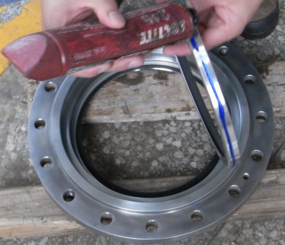

有个设备使用中有震动,为了防止设备的螺丝松动,一般设计为加个弹簧垫圈,据说使用螺纹胶的效果比弹簧垫圈好。
请用过的社友说说使用心得吧。还有,谁知道如何辨别真假乐泰螺纹胶,网上的假货很多啊,让我无从下手了。

乐泰非常好用,但是乐泰只是对轴封等配合紧固零件。但是螺丝好像用《Molykote 1000》,其不仅可以防松而且还可以更容易拆卸。
发表于 2013-6-19 21:35:26 | 显示全部楼层
普通弹簧垫圈抗振动寿命,只比普通六角螺母好一点,大约有4000次左右,螺纹胶的抗振动寿命在10万次以上

乐泰螺纹胶还行,看你多大规格的螺栓?经常拆卸不?乐泰胶有中强-蓝色、高强-红色,小规格螺栓选中强度足够,大于M12或者强震动,高强度螺栓选高强度的,别选错了,否则拆卸很难的。。。
楼上说的不是一回事,要是搞轴承选乐泰圆柱体固持胶,中强度的足够,高强的搞上基本是要破坏性拆卸了。
拆卸的时候先给有螺纹胶的螺纹加热,螺纹胶会被破坏,再拆,很容拆,  发表于 2013-6-20 14:46
