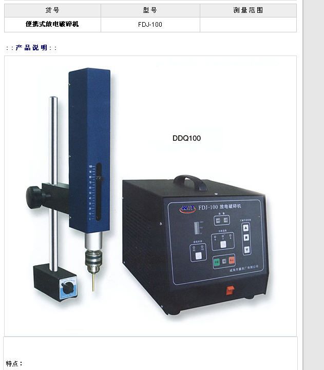

两个毫米的螺栓断了,如何取出?---[求助]

发表于 2010-5-22 16:30:48 | 显示全部楼层
7 h! Z) X" P# [: ]( k2 G
$ [) @. b+ g: D* H, o3 u7 Vhttp://www.wmt.com.cn/Chinese/Product.asp?BigClassName=其它产品&Smallclassname=便携式放电破碎机

发表于 2010-6-10 18:02:40 | 显示全部楼层
电火花好。。。。。。。。。。。。。。。。
发表于 2010-6-20 17:20:32 | 显示全部楼层
可以试一试电火花打孔,然后重新攻丝
