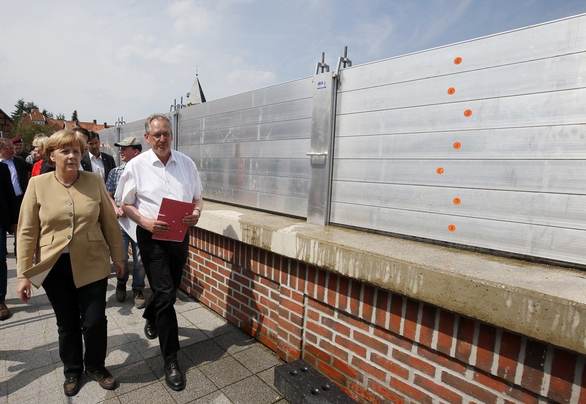

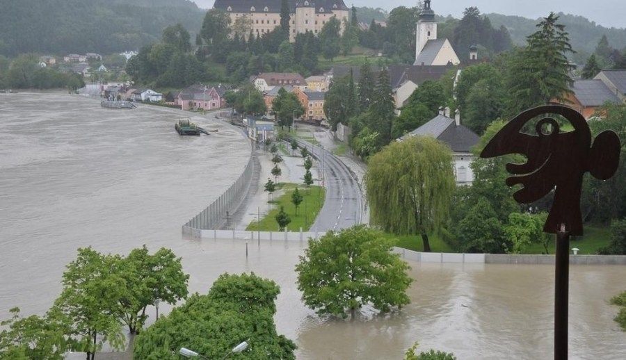

 楼主| 发表于 2013-6-14 10:15:11 | 显示全部楼层
就是这个,很不错。

这个东西不错$ _2 x9 g/ S6 H  t9 z, U: e
发表于 2013-6-14 11:12:36 | 显示全部楼层
大水槽,能反复利用,看着不错!
发表于 2013-6-14 13:33:20 | 显示全部楼层
什么材料的?

不知道大家有无注意到细节,这个挡水板是压住的,板与板之间有橡胶,通过螺纹压紧,可以保证一定密封性
