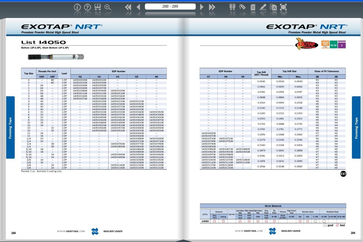

现在关键就是丝锥,钻头还好的,我用的NACHI,丝锥现在用的是TOSG的,用OSG的上去就断,我非常搞不懂为什么!
现在干不锈钢你们用切削丝锥还是挤压丝锥? 盲孔切削丝锥推荐EX-SUS-SFT CC-SUS-SFT 通孔切削丝锥推荐EX-SUS-POT  发表于 2013-6-9 15:44
不应该啊,通常我们去客户那边OSG一般是TOSG的几倍寿命,是不是买到假货?产品没问题的话还是找我们当地办事处的去看看。  发表于 2013-6-9 15:42
 楼主| 发表于 2013-6-9 16:44:08 | 显示全部楼层
284798178 发表于 2013-6-9 12:14 4 \+ K1 G  P8 |
现在关键就是丝锥,钻头还好的,我用的NACHI,丝锥现在用的是TOSG的,用OSG的上去就断,我非常搞不懂为什 ...
& H; ^6 M$ d$ Q8 c( j: d
osg2.jpg 我买的是从美国公司寄出来的导程是1.5P的,是专做不锈钢的。Product Number: 14050034082 x8 _$ q7 A! m2 j; E0 H
Product Name: EXOTAP® NRT®
http://www.osgtool.com/product_detail.asp?id=1405003408. V, B2 p% [7 g8 {5 g/ j( d
osg.jpg   这个丝锥,你能给我个转速吗?或者你有客户用过这种的,或类似的,谢谢
