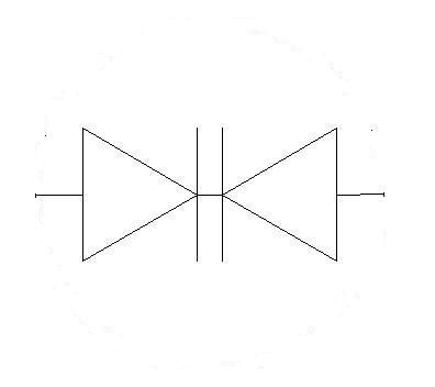

本帖最后由 桂花暗香 于 2013-6-8 13:25 编辑 0 |$ r" e0 k  J- @* b
6 L5 M  I% a3 u8 I" @
三极管就是小电流控制大电流,有放大的有开关的,工作在放大区大电流是小电流的 beite 倍,也就是三极管的放大倍数。7 g7 K: d: i9 g8 a
歪下楼,这是那个公司的LOGO  或者是什么元件的符号?
