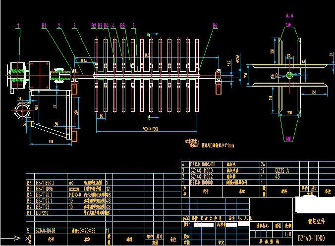

大伙来瞧瞧这图纸
发表于 2013-6-3 09:24:15 | 显示全部楼层
不会是让我们看标注吧
发表于 2013-6-3 09:32:11 | 显示全部楼层
这两键槽怎么加工,俩小环槽穿过键槽,基准C在最右边,左边俩以C为基准作同轴度?基准A在哪呢?槽点太多,吐不过来。
发表于 2013-6-3 10:07:28 | 显示全部楼层
如果中间是装齿轮的话  应用轴肩定位,
卡簧装在轴中间,容易划伤加工面  且不容易安装
或者用隔套顶在两侧的轴上也行 但是也得考虑受热膨胀不能顶死轴承
这个是明显的设计失误

 楼主| 发表于 2013-6-3 10:25:05 | 显示全部楼层
zerowing 发表于 2013-6-3 09:03
不知道楼主想说啥。不过。
AA截面的键槽这样子是加工不出来的。BB截面附近的两个2.2的槽应该是止推环的位置 ...
兄台所言甚是
 楼主| 发表于 2013-6-3 10:32:42 | 显示全部楼层
水水5 发表于 2013-6-3 10:07
如果中间是装齿轮的话  应用轴肩定位,
或者用隔套顶在两 ...
所装如图所示
呵呵,问题是,你发这帖子的目的是啥。  发表于 2013-6-3 10:40
 楼主| 发表于 2013-6-3 10:34:10 | 显示全部楼层
扫街 发表于 2013-6-3 09:32
这两键槽怎么加工,俩小环槽穿过键槽,基准C在最右边,左边俩以C为基准作同轴度?基准A在哪呢?槽点太多,吐 ...
大侠见笑了 厂子不大不过思想还停留在小作坊意识 能装上能转起来就好
