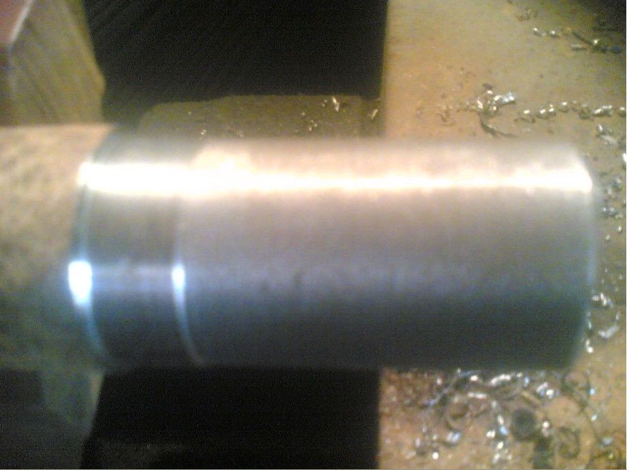

发表于 2013-5-30 15:45:43 | 显示全部楼层 |阅读模式
我这主要搞焊接刀具!   最近来了两个株洲的厂家,我还自己联系了一个专供W1  W2的!
6 ?, k& o( G! Z( y3 k4 y, O现在又三个厂家,YT5  YT15  YW1三种材质,的正偏刀和正45度刀,需要试刀!1 l9 D, c# \: Q! g
( X% G! Q: ^9 u" R请问大家有什么好方法,仅加工常见材料就可以试出合金刀的质量,比如普碳钢,45#钢- I4 X- Z6 Q: t: I, ]
2 @8 t2 g" G  P- ^0 J$ P3 b( D
用多少转速,多大进刀量!
' X- B9 F( g; A% Q/ D5 }# h7 I0 A6 q8 `3 U
试出最低标准就可以!  就是说,这样的刀,送你都不用!& Y, ^  U$ G( v

QGH`AO[X50QTD~EO)K3Q[BS.jpg + D/ v% o# q% {2 B' I7 Z5 ~
今天我自己试的,  45#钢  40圆,  YT15的45度刀,1000转,吃刀1.5MM
+ m) m7 l0 p8 q" ]. @$ m2 _
/ F3 r( s- _; E; d1 Y两个厂家的刀头,车出来的表面差距很大, 刀头角度都没有磨,没有开断削。车完刀头刃和尖都完好!
# }  G1 o: }4 c5 [
6 @& f' \7 ~  {: o) B差距怎么这么大呢!   刀头质量难道会影响加工表面质量这么多!
) S# _; h8 o* i$ F$ O4 Y; P  J
; q+ ~9 I7 r9 l* w) X; a; I$ `/ a左边光亮的是第一把刀车的,右边爆粗糙的是第二把刀!
6 J6 ]" W; A8 H3 Y% u: f" K, a
7 r1 [1 ]. _0 X$ Q+ M' F* l6 C也有可能是第二把刀,比第一把刀加工时的外圆小1.5MM。
发表于 2013-5-30 23:22:07 | 显示全部楼层
不知道第二把刀的副后角怎么样,不好说

发表于 2013-5-31 12:48:34 | 显示全部楼层
没有所谓的好坏,只有适不适合,
+ x" U$ p( z, r* J你试的两把焊接刀头,之所以出现这样的结果,可能是两者的刃磨角度不同而已," S/ I3 R* C9 Q! _$ w
并不能当成主要判定质量好坏的标准,目前能快速看出好坏的方法还没有,
: [/ @, s. X$ g! _, n

发表于 2013-6-1 00:05:55 | 显示全部楼层
这样试车不能判定质量好坏呀。最简单就是对比法,如果没有专业设备。就用最简单的方法吧,1拿两个刀片对碰测硬度,看那个压痕浅说明那个硬度就大。2再试抗碎能力,两个刀片放在一起用台钳夹到刀片开列为止,看那个碎片少就说明那个更抗具刃性。3试红硬性,先把两个刀片放在一起同时烧红然后拿到绿化硅砂轮上同时磨削,那个火花小就说明那个红硬性更好。4看纯度,先把两个刀片一洗干净,然后同时放到碎铁削里面,拿出来观察那个贴的铁削少就说明那个更纯净。5看强度,刀片烧淡红同时放入冰箱1小时后取出看那个裂纹更少就说明那个强度更大。以上简单的方法连续测试5次,你就知道怎么选择了。但不能判定刀片的标准,这样对比只能说明那个刀片更好一些
