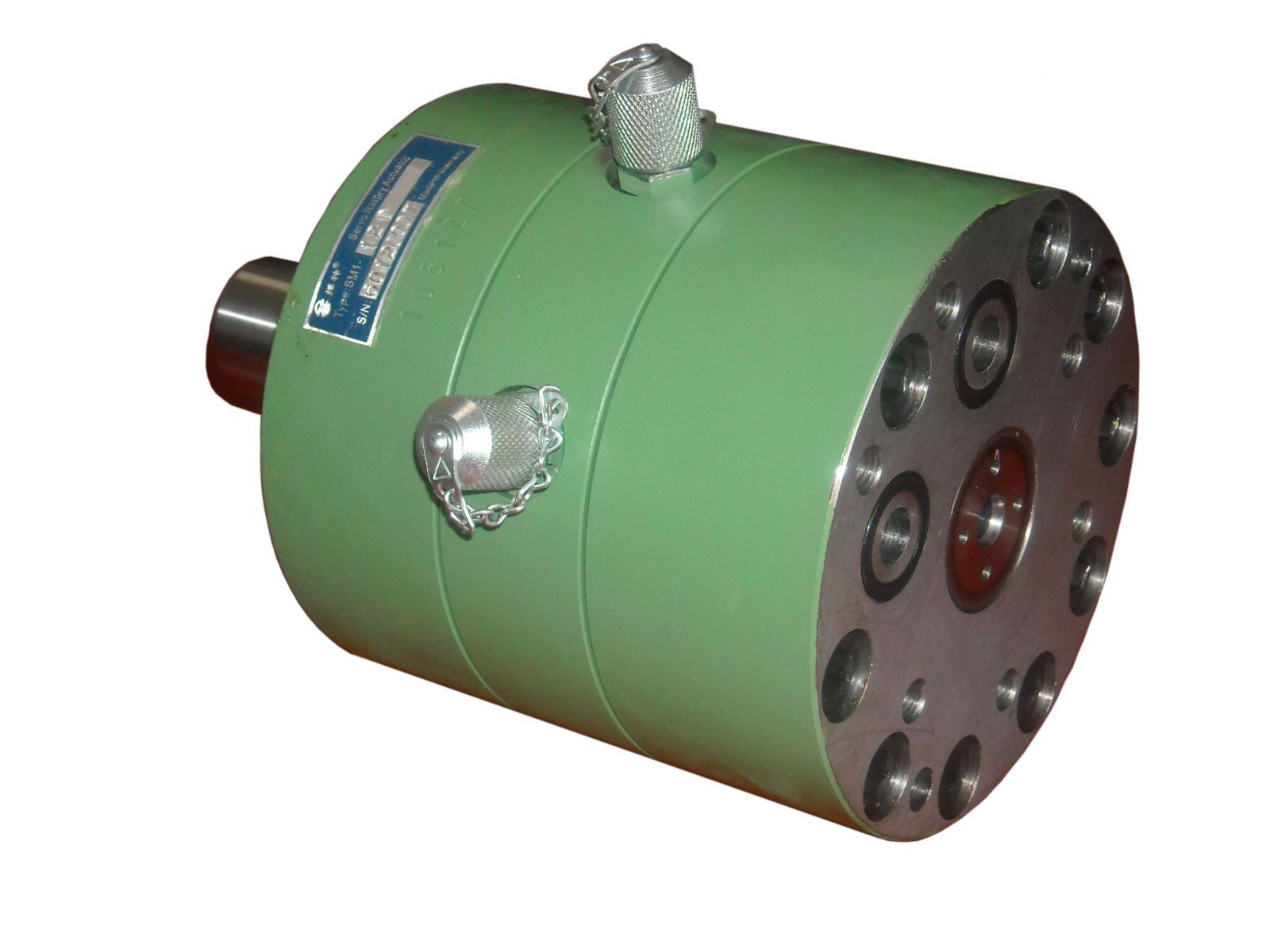

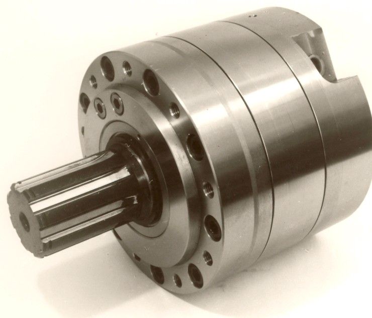

从名称应该是两个东西,可查样本时,发现有的公司,就当成一个东西,叶片式摆动马达等同于叶片式摆动缸。
从功能上看,都能在某个角度内来回反复旋转的。
从外形上看,也差不多。上图是叶片式伺服摆动缸,下图是叶片式摆动马达。
那这二者究竟是不是一种液压元件的两个名称呢,还是两个有区别的液压元件呢

没区别,回转液压缸即摆动液压缸也叫摆动马达。编教材的学者觉得应该叫马达,但厂家都叫缸。摆动气缸也一样,教材上叫摆动气马达,到了SMC和费斯托就叫回转气缸,摆动气缸。川人叫花熊,台湾叫猫熊,其实是一个东西,大熊猫。
