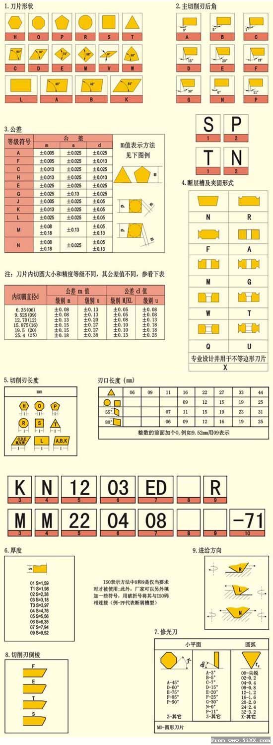

常规刀片.jpg ' _, x. c  k5 X

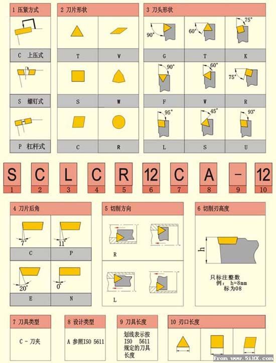

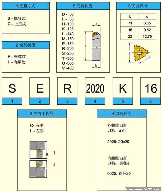

# B. p+ `) E3 r- m2 y 螺纹刀片.jpg   i, N" J$ P- j2 T# q

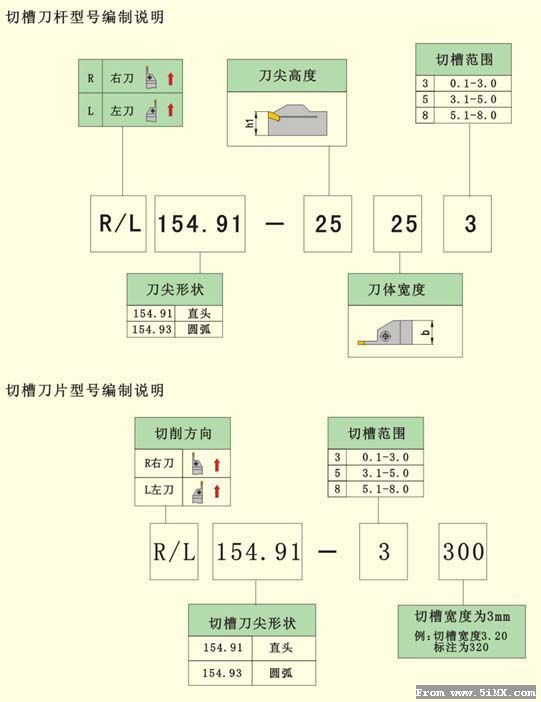

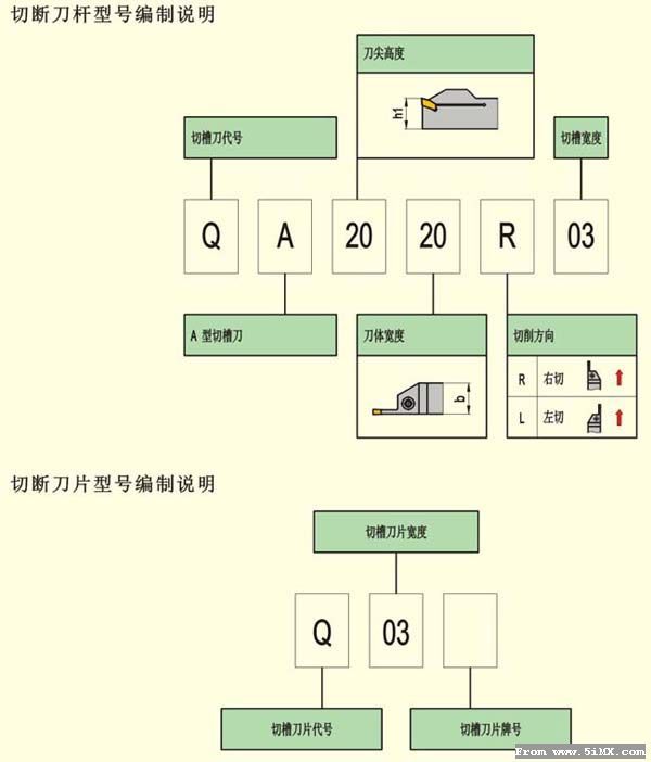

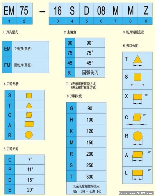

+ b: L6 @, T- C 铣刀柄.jpg   J5 B+ W4 j3 ?4 C; e

虽然实际的每个品牌不能完全一样,但还是鼓励下!
 楼主| 发表于 2013-5-25 12:21:39 | 显示全部楼层
狙击手 发表于 2013-5-24 20:20 8 P- ?/ Y2 q+ N
5 W" A2 P$ [& Y. P& U谢谢,是的,但是一般来说要是不记得手头刀片型号了,可以尝试去对比下,哈哈,应急用的
