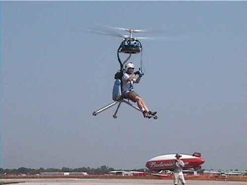

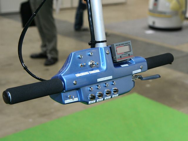

本帖最后由 害怕伏枥 于 2013-5-23 18:03 编辑   A& f- q8 o1 E2 w' i5 d/ E

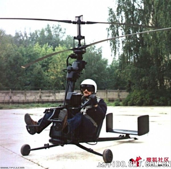

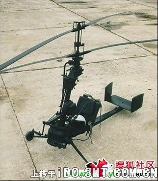

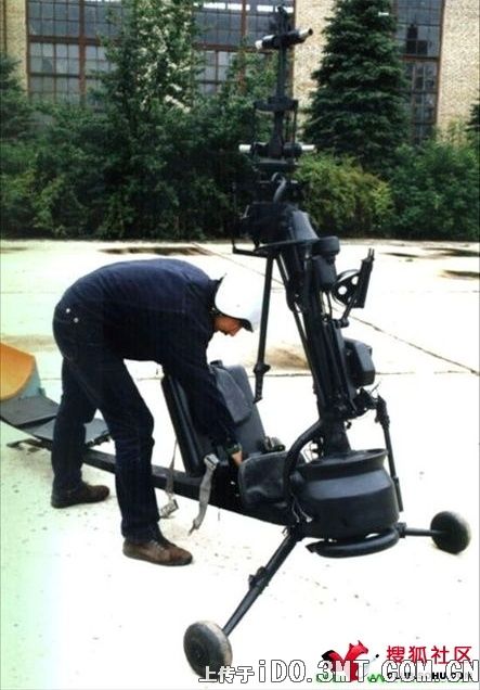

1 k3 F- \  C5 p+ }这种共轴式单人直升机,世界上眼下最牛的当属俄罗斯的卡-56。军用便携式。可拆卸成简单部件,归拢为很小体积的一个运输圆筒里,到现场再组装。7 }( e% Y8 q( p2 i8 S

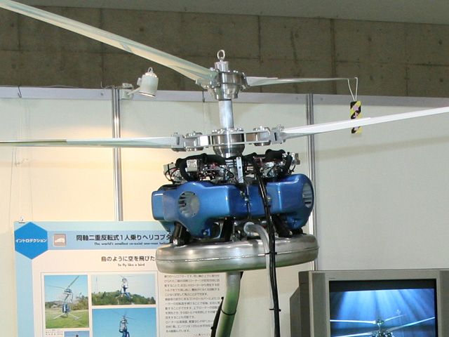

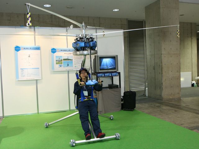

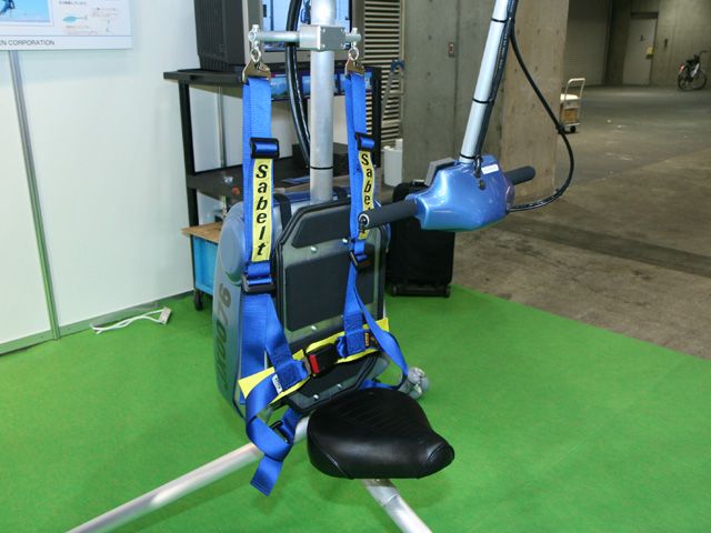

另外日本长野县松本市CEN公司在2006年就以商品形式推出了代号为H-4的这种直升机,H-4使用四缸125cc汽油发动机,最大飞行高度1000米,时速90km,连续飞行时间30分钟,售价3,780,000日元(当时合258,867人民币)。
5 P. l, z  H8 m4 C$ J8 Y楼主的制作,旋翼直径与H-4相当,H-4用了1台四缸125cc汽油发动机而楼主用了4台150cc,看来应当是以H-4为蓝本。没有什么理由不成功。! f; e: L; R9 m
作为一个50多年前的航空模型运动的运动员,一直有着飞行梦,非常赞赏楼主的实际行动。以我的观点,这个制作的关键点,应该是旋翼翼根结构和旋翼本身的制作。楼主贴出视频,这两部分一点也看不清,很是遗憾。如果楼主能够告诉大家,那就太好了。
. }/ t$ @" z$ M, p从网上搜索到一点卡-56的图片和H-4的图片、视频,贴出助兴。
