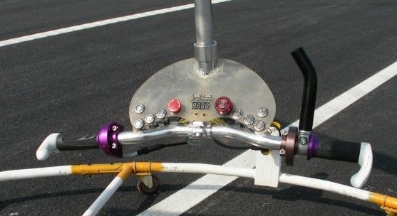

达到多少转才能飞起来呢
发表于 2013-5-23 10:10:18 | 显示全部楼层
共轴好像不简单啊
发表于 2013-5-23 10:36:53 | 显示全部楼层
有没有对叶翼曲面进行空气动力学分析?500转速时候可以抬起多少质量的重物?1000转速时候可以抬起多重的物体?抬起速度能达到多少?机器整体牢固程度是否牢靠?抬起后哪个地方可能发生断裂?盲目的试飞是很危险的
不过我感觉应该飞不起来~嘿嘿  发表于 2013-5-23 10:37

太山寨了,怎么也得做个笼子把自己保护一下吧。靠一根杆承受所有方向上的力,危险性太高了,设计上不合理的地方太多了。其实最应该参考的是玩具直升机的结构。看完还没飞起来,原来只是基本验证,还要大改。
啃两本空气动力学,再上网去直升机论坛、模型论坛,搜索找点资料看看,就会有个一般了解了。  发表于 2013-5-26 07:54
是不了解,没深入过,只是一种直觉  发表于 2013-5-24 17:16
看来您对这一类飞行器完全不了解。  发表于 2013-5-24 05:14

旋翼太小了点吧,引擎的布局也不妥吧,有动手能力值得赞赏,但这是科学,要进行设计和计算的
发表于 2013-5-23 11:22:42 | 显示全部楼层
底盘有些大吧,转速有待提高。
这底盘是临时性的,真要飞的话就拆掉了  发表于 2013-5-24 16:31
