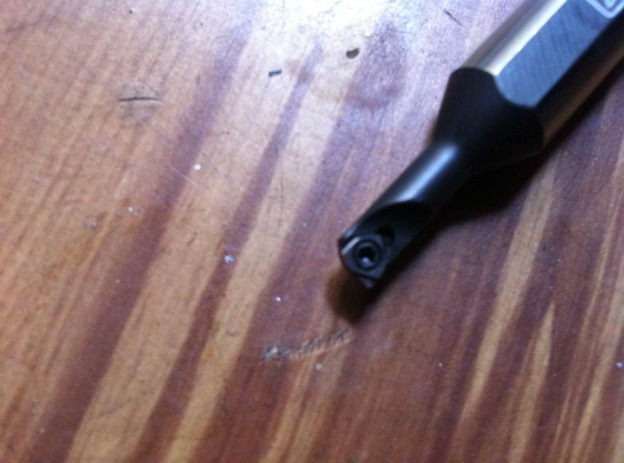

本图是一般的普通镗孔刀杆在正常使用中无缘无故断了。有使用过的朋友分析一下,以你的见解及常识或直觉评一评哦。

补充内容 (2013-8-15 21:06):
9 I9 W1 h' b+ [6 V4 A刀杆为一般的普通型内孔刀杆。现在公布真相是怎么断的:用ER延长杆装夹(所以看图刀杆平位没有螺丝压痕),刀杆装入ER延长杆里用螺帽锁紧(因刀杆过长只能装入到S字位置),刀杆装入后因延长杆的内孔里还有一个.....
% I& T+ H: U. d" O5 l
- }6 D8 N% d$ |+ }0 A& r$ i2 m补充内容 (2013-8-15 21:12):
( u2 o* }% y# j$ R7 k里面还一个和刀杆刚好一样大小而不同心的小孔,因为顶得太死,造成刀杆和ER筒夹不同心。用力锁紧螺帽后由于不平行而断裂了。
2 j' Q4 O# ?( Y6 L2 f8 [( ~( y, n: o; J) s8 r
补充内容 (2013-8-15 21:18):4 x$ T; L8 l1 s: O2 D
当更换刀杆时发现刀杆无故断了一截。造就了图片上的奇迹。大伙的分析重点怎么放到刀杆的质量上了呢??
发表于 2013-5-23 05:19:09 | 显示全部楼层
断口的扫描电镜分析和金相组织分析是分析类似断裂原因的一些必要条件。
发表于 2013-5-23 08:01:51 | 显示全部楼层
照片拍的没水平 断口横截面来张。

发表于 2013-5-23 09:12:19 | 显示全部楼层
高频率的振动,便内部组织发生位置变化。然后突然断下
震动也能使钢质组织发生变化?这个还真不明白  发表于 2013-5-23 12:55
发表于 2013-5-23 09:37:11 | 显示全部楼层
高频率振动是一方面,最重要的是此刀杆可能经过加热后用水急速冷却,导致淬火效果。可能是操作工为了让刀杆增加强度震动降低,故意做的淬火处理。
没有自己处理过呀,颜色不同,后面是装夹造成的不同表面。  发表于 2013-5-23 12:51
淬火后表面硬度加强,但内部材料韧性不足,一旦高频震动就容易发生断裂。希望看管觉得有道理请点击评分+1  发表于 2013-5-23 09:50
我做出此推断是因为刀柄前端六角形图标于后面刀柄型号颜色差异。明显被火烧过  发表于 2013-5-23 09:43

发表于 2013-8-13 16:29:37 | 显示全部楼层
刀具装夹不当导致折段
新来的,还不错。  发表于 2013-8-15 21:25
这是普通刀杆,一般的装夹。  发表于 2013-8-14 11:16
