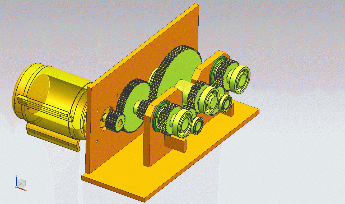

    接到一个设计案例,需要画一个同时三轴同速输出的齿轮箱,进行校核是发现齿轮的重合度算不出来。好丢人。
求高手帮助!

 楼主| 发表于 2013-5-22 20:32:16 | 显示全部楼层
基本结构如图片,外框用焊接三个输出轴
可以不再加轴承,如果考虑电机内轴承受力,可以再加联轴器  发表于 2015-11-22 09:06
请教电机出轴直接用电机安装面的凸盘来定位,不需要配轴承么?还是考虑到电机自带轴承了?谢谢指点!  发表于 2015-11-22 09:01
