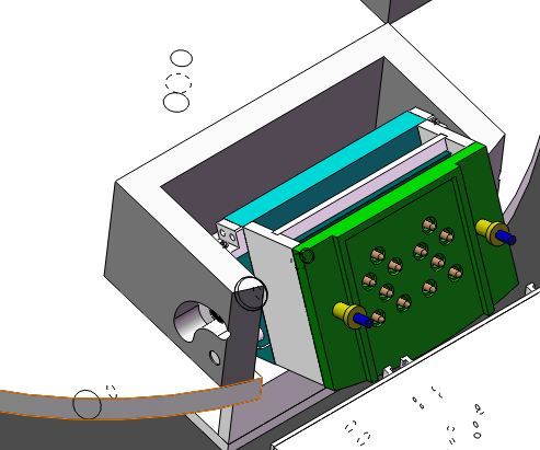

能够翻转180°的机构,除了电机,旋转气缸外,还有哪些

jellydx 发表于 2013-5-17 13:35
谢谢了,我的工件比较小,也40*40mm,翻转180°的精度蛮高的,正负0.1°样子
做完没,我先在正在做100x100了 ,也需要40x40的

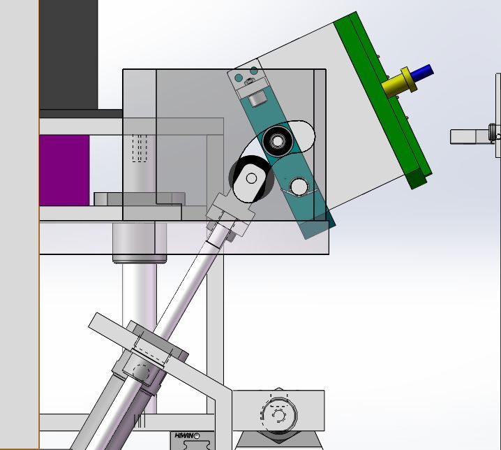

发表于 2014-4-7 16:54:51 | 显示全部楼层
我也正在做这个,但只需转90度,方法是气缸直接推,回位靠弹簧。如图1.仅供参考,欢迎随时交流。
图1
图1
发表于 2014-4-7 16:56:06 | 显示全部楼层
图2
