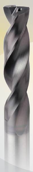

发表于 2013-5-14 18:13:15 | 显示全部楼层 |阅读模式
钻一孔要求度部基本上是平的,各位教教我怎么磨钻头,最好给个图。谢谢!

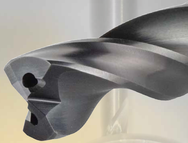

发表于 2013-5-18 22:02:49 | 显示全部楼层
平底钻好多品牌有标准品,一般都是四面式的头部,带比较大的刀尖倒角。一般用在曲面或斜面上钻引导孔(例如曲轴油孔的加工),免去了用铣刀先铣小平面,再用普通钻头打引导孔的工艺,省了一把刀。但这种平底钻长径比都是3XD。如果是长径比大的平底孔,一般都是先钻再加一把平底铣刀把底面铣平。至于是不是还有其他的方法,希望各位大虾补充。
yblnm + 1 热心助人,专业精湛!
 楼主| 发表于 2013-5-19 08:33:22 | 显示全部楼层
学徒人生 发表于 2013-5-18 22:02
. i! Q' ?  k, V; |9 z9 L% M1 Q" }平底钻好多品牌有标准品,一般都是四面式的头部,带比较大的刀尖倒角。一般用在曲面或斜面上钻引导孔(例如 ...
3 h3 ^. p- v- ^/ o$ ]
终于有图了,多谢!
