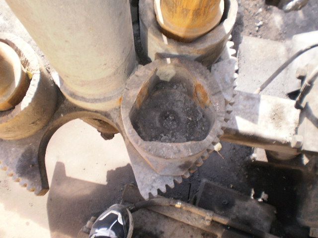

求助一机构,间歇运动 ,要求正反都能够转动一个固定的角度,例如60度,能够转动一圈,电气控制除外,最好机构简间一些。下面的本人考虑的。双向棘轮机构,两个油缸可以实现,类似棘轮扳手。内齿轮,再加一个只有一个齿的齿轮,可以用一个马达实现,不过控制马达转一圈不知道容易实现吗、大家还有没有其它的机构,谢谢了。

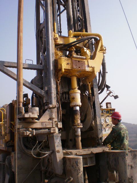

发表于 2013-5-7 21:31:06 | 显示全部楼层
仅供参考。

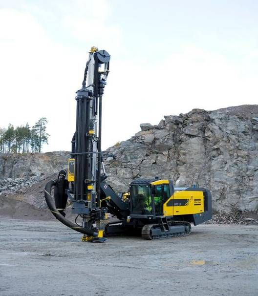

煤层气钻机。Atlas RD20.  发表于 2013-5-7 22:17
2000m钻机?  发表于 2013-5-7 21:53

其实方案我也想得差不多了,就是想找一个简单的机构,这个机构能够用油缸带运实现正转60度,反转60度,正转可以转一圈,反转也可以转一圈,就类似物分度机构,就是越简单越好吧,我也想到棘轮和不完全齿轮机构就是想看下还有没有更好的。
 楼主| 发表于 2013-5-7 21:41:29 | 显示全部楼层
就和这个钻机差不多吧,我也看了这个视频,但是反映的东西 不是太多,还不是太明白哪个机构到底是什么了。

发表于 2013-5-7 22:23:00 | 显示全部楼层
长得跟旋挖钻机差不多。。。。
