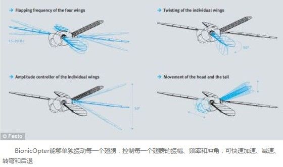

德国费斯托公司研制出一款先进的机器蜻蜓,名为“BionicOpter”,能够做出各种犹如杂耍般的复杂飞行动作同时能够使用手机进行控制。这款机器蜻蜓的长度超过17英寸(约合43厘米),尺寸远超真正的蜻蜓。不过,它在空中飞行时的灵敏程度并不亚于真正的蜻蜓。& u8 p( ^) u% ~* ^$ e3 A9 Z. v
  BionicOpter能够朝着任何方向飞行,甚至能够盘旋,就像真正的蜻蜓一样。费斯托公司表示BionicOpter的4个翅膀采用碳纤维和箔材料,每秒可振翅20次,驱动蜻蜓在空中飞行。确切地说,它的飞行动作更像是游泳。BionicOpter的翼展达到63厘米,体长44厘米,重175克。
  L+ f* y6 o2 `: C* @, k% P4 V与真正的蜻蜓一样,BionicOpter能够朝着任何方向飞行,进行最复杂的飞行机动。此外,BionicOpter还能单独振动每一个翅膀,用以进行减速和急转弯,加速和后退。费斯托公司的海因里希-弗洛特泽克博士表示:“之所以能够拥有这种独特的飞行能力要感谢轻量化设计以及所采用的各种装置,例如传感器、制动器、机械装置以及开环和闭环控制系统。所有这些都安装在一个非常狭小的空间内,彼此精确匹配。这意味着机器人第一次具备应对直升机、有翼飞机和滑翔机面临的所有飞行环境的能力。尽管在设计上非常复杂,这个高度集成的系统在操作方面却非常简单,可以使用智能手机进行控制。”

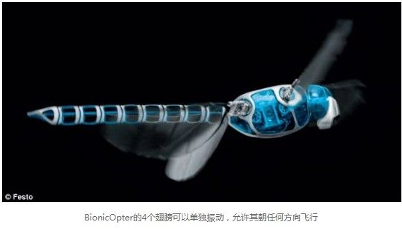

1 W, C4 [! o) E- Z+ ]5 @6 H* eBionicOpter能够单独振动每一个翅膀,控制每一个翅膀的振幅、频率和冲角。这款机器蜻蜓拥有13度的自由度,可进行快速加速、减速、转弯和后退。BionicOpter的翅膀共采用9台伺服电动机。第一台伺服电动机安装在主体架构底部,负责调节翅膀的振动频率——每分钟振翅次数在900到1200次之间,频率在15到20赫兹之间。BionicOpter的4个关节均安装一台伺服电动机,独立控制翅膀的振幅,幅度在80到130度之间。每个翅膀最大可旋转90度,用以控制冲角,允许BionicOpter前进、后退或者侧向移动。; d1 r+ H9 F  o5 P8 j6 ?2 E5 C
